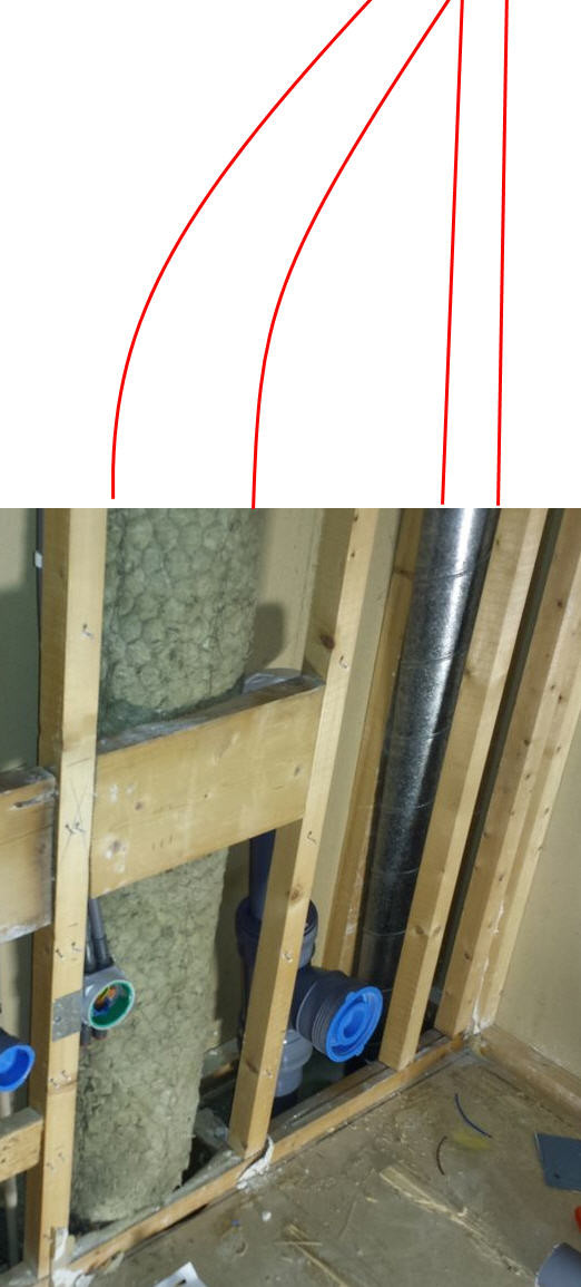

Avluftningen kan vara i väggen, behöver inte dras upp på vind.anders07 skrev:
Kan till och med vara en "fördel" att ha den i det varma utrymmet, så slipper man genomföring till vind osv...
Dock ska den definitivt sitta bakom en inspektionslucka.
Våran avluftningsventil sitter i ett schakt bredvid toaletten bakom gipsvägg med inspektionslucka, den har nu efter 30 år börjat kärva, och kommer behövas bytas någon gång de närmsta åren gissar jag.
Vakuumventilen sitter väl bara så temporärt?

Om det inte finns någon tidigare genomföring till vinden så låter det väl sannolikt att de inte tänkt göra någon nu.
Vad finns det ovanför? Går det ens att dra vidare uppåt?
Skall man nu ha en lucka så kanske man skulle vilja dra iväg röret, ex. till övre hörnet av väggen eller så.
Nu har jag pratat med både rörmokaren och snickarna. Då ventilationen går i hop ovanför toalettavloppet (se min snygga skiss nedan) går det inte att dra upp luftningen utan att göra om ventilationen. Så dom föreslog två alternativ, antingen en inspektionslucka ovanför den inbyggda toaletten eller en lucka i sovrummet på andra sidan väggen. Jag valde sovrummet, får hoppas att man inte blir störd av ljudet från avloppet men de sa att dom skulle isolera så gott det går.

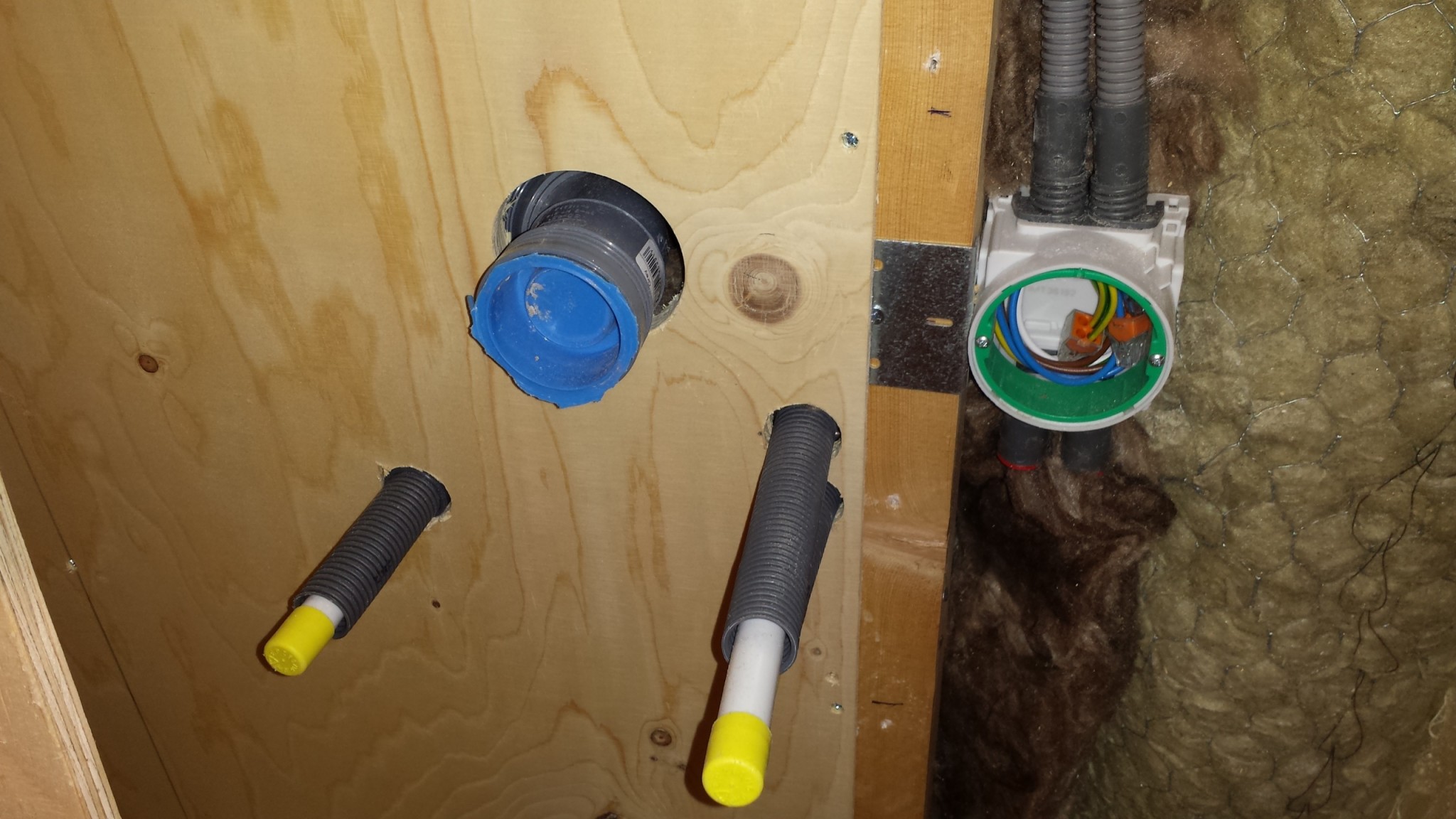

Ännu en arbetsdag färdig och nya problem....
Avloppet till handfatet och vattenrören vid handfatet sitter löst efter plywooden har sats upp. Onödigt stort hål för avloppet också. Dessutom har dom glömt bort att borra ut elröret för spegelskåpet.
Dessutom tror jag att dom har struntat i ena kortlingen vid plattan för golvbrunnen (den med urtag för avloppet i)
Hur jävla svårt ska det vara, första gången man anlitar hantverkare också..... Jag har nog läst Säker vatten & GVK´s regler mer än dom som jobbar med vårt badrum och då har jag knappt ens byggt en fågekholk i mitt liv.
