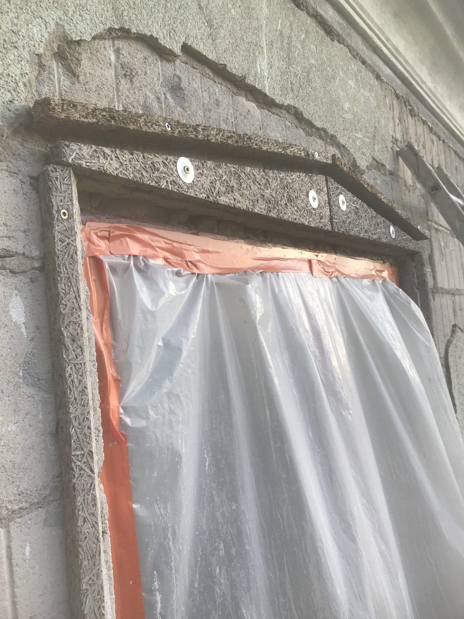

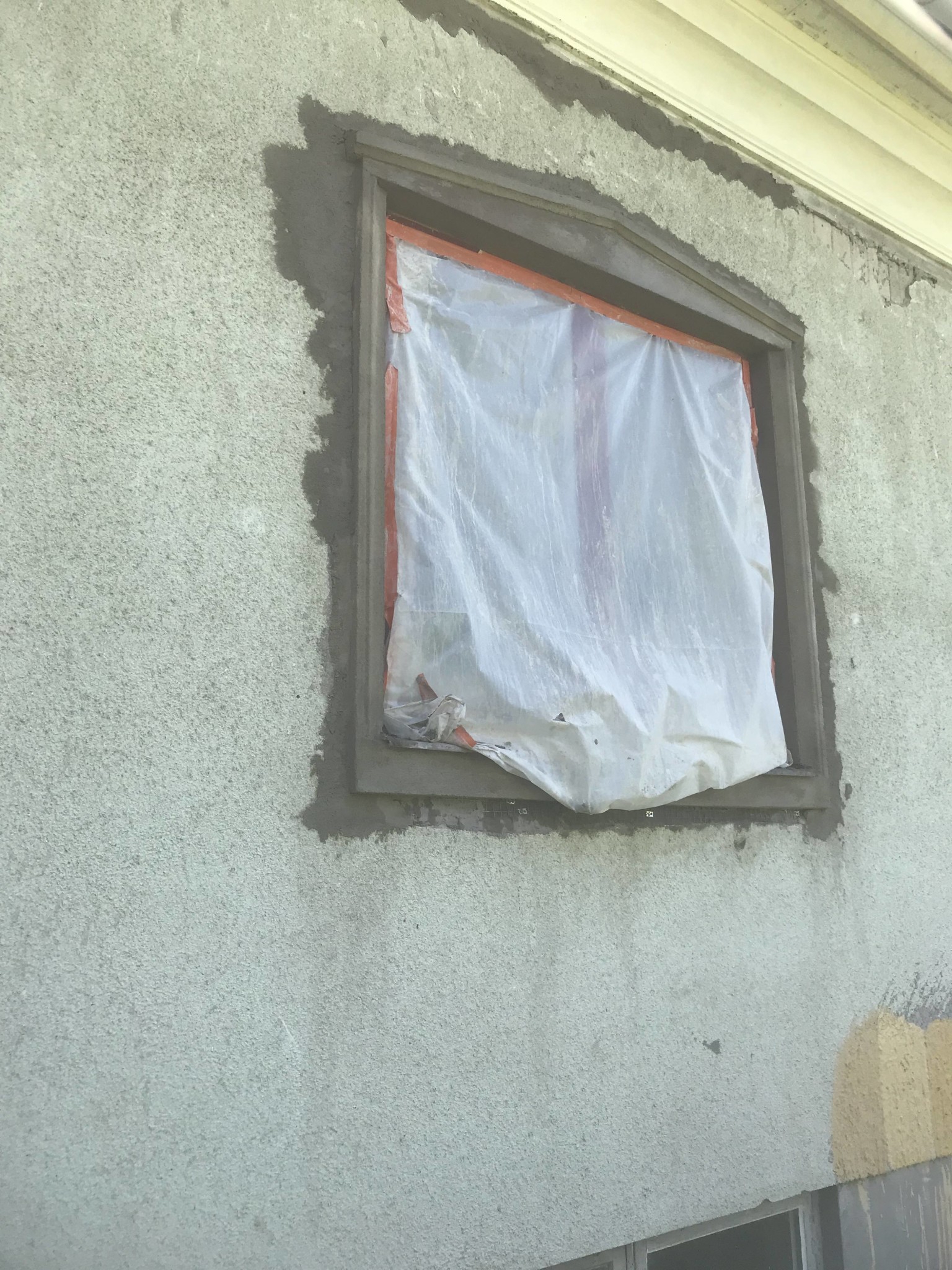

Först ut, fönsteromfattningar. Egentligen bara en upprepning av tekniken för hur gesimsen drogs.
Utförandet på bilden nedan har inget med någon konstruktionsmässig finurlighet att göra, jag är bara lite dålig på att räkna ibland:
utbyggd med träullit, hade gärna använt lättbetong men det var vad jag hade hemma för stunden, nackdelen är att man bör näta detta.

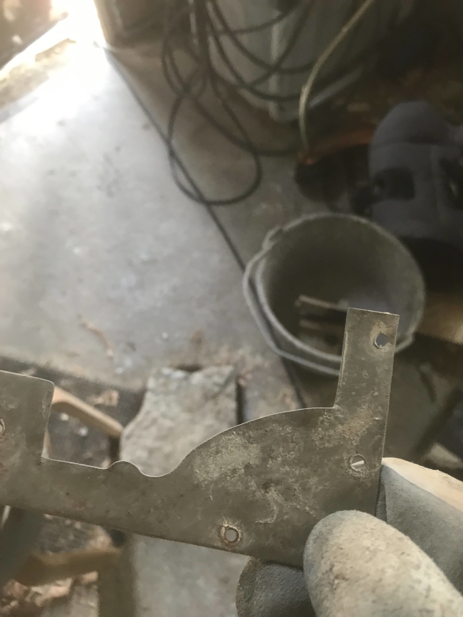

Profilbleck:
Banor satta för den nedre delen av omfattningen och stockning på. Utgår från översmygen och stockar ut den till nån milimeter från färdigt mått, sedan är den grund för banorna till överliggaren. Omständig förklaring men bilden nedan förtydligar:
Findrog sedan allt i omvänd ordning, och klart:

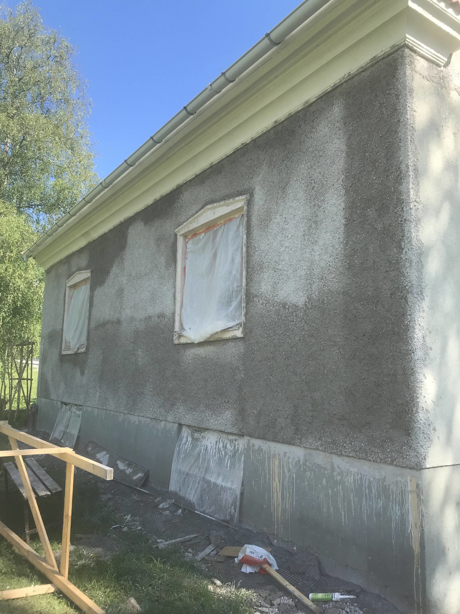

Spritputs på nån dag senare:
handslaget, går även att spruta på med en stor jäkla trågspruta. Handslaget ger lite mer karaktär, man kan se ”ryggar” eller åsar mer liv i det helt enkelt. Medans sprutat ger ett lite lugnare intryck med ett jämnt resultat.

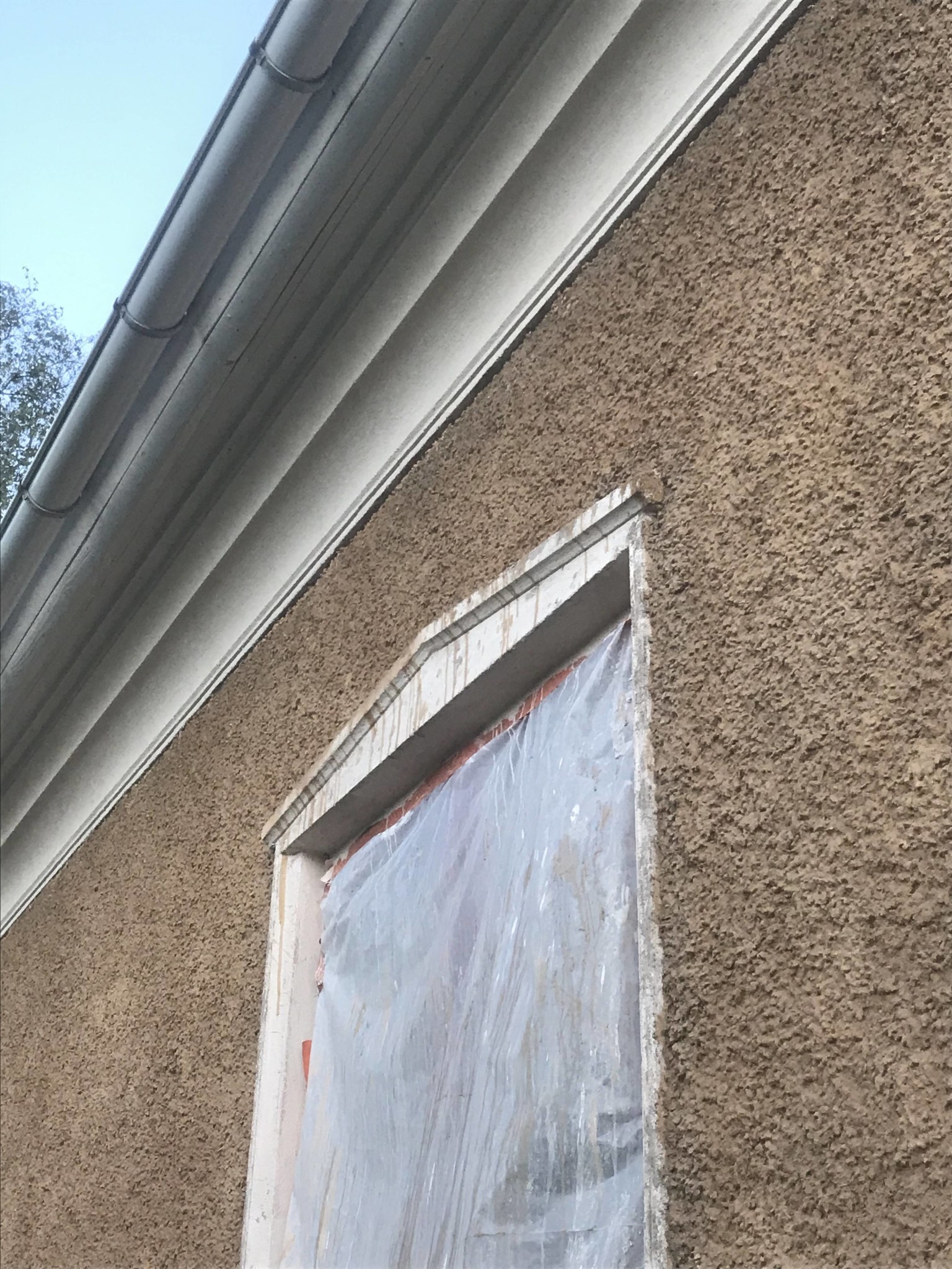

Åter till min fasad, slog på spritputsen tidigt på morgonen, mot kvällningen hade det vitnat. Så drog första varvet kalk redan samma dag (påminner om att jag använder kc-bruk och INTE kalkbruk vilken kräver andra torktider).
Just nymålat:
Kalken vitnar när den torkar, så det man ser när man målar är en bit från färdigt resultat.
Profilbleck:
