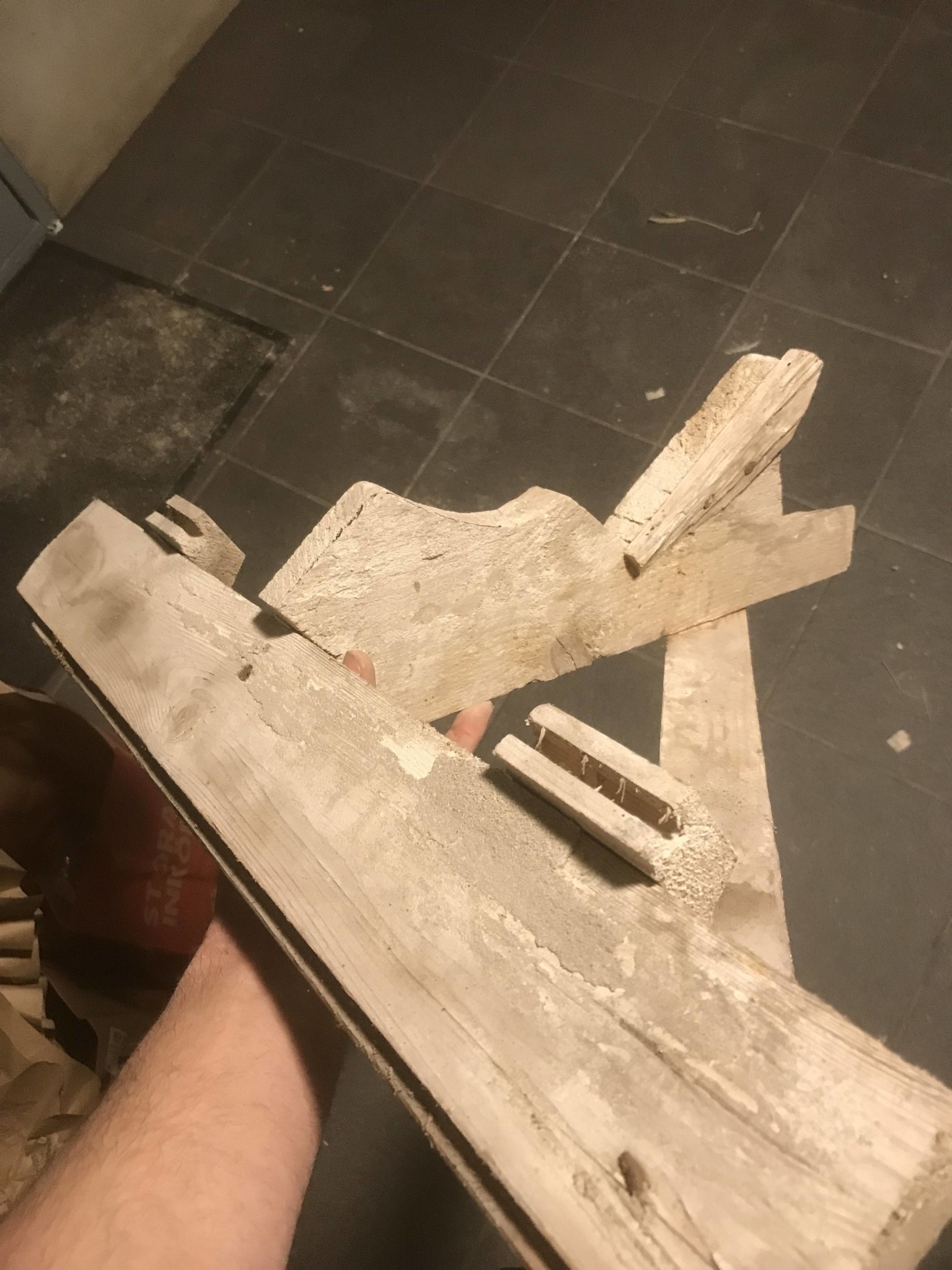

tanken var först att använda profilen från mina föräldrars hus, det även byggt 1946 i kalksten. Släden/katten finns fortfarande kvar. Dock gifte sig inte profilen med mitt hus så fick hitta på eget i slutändan.
en gammal katt:
Min profil slutade i denna:

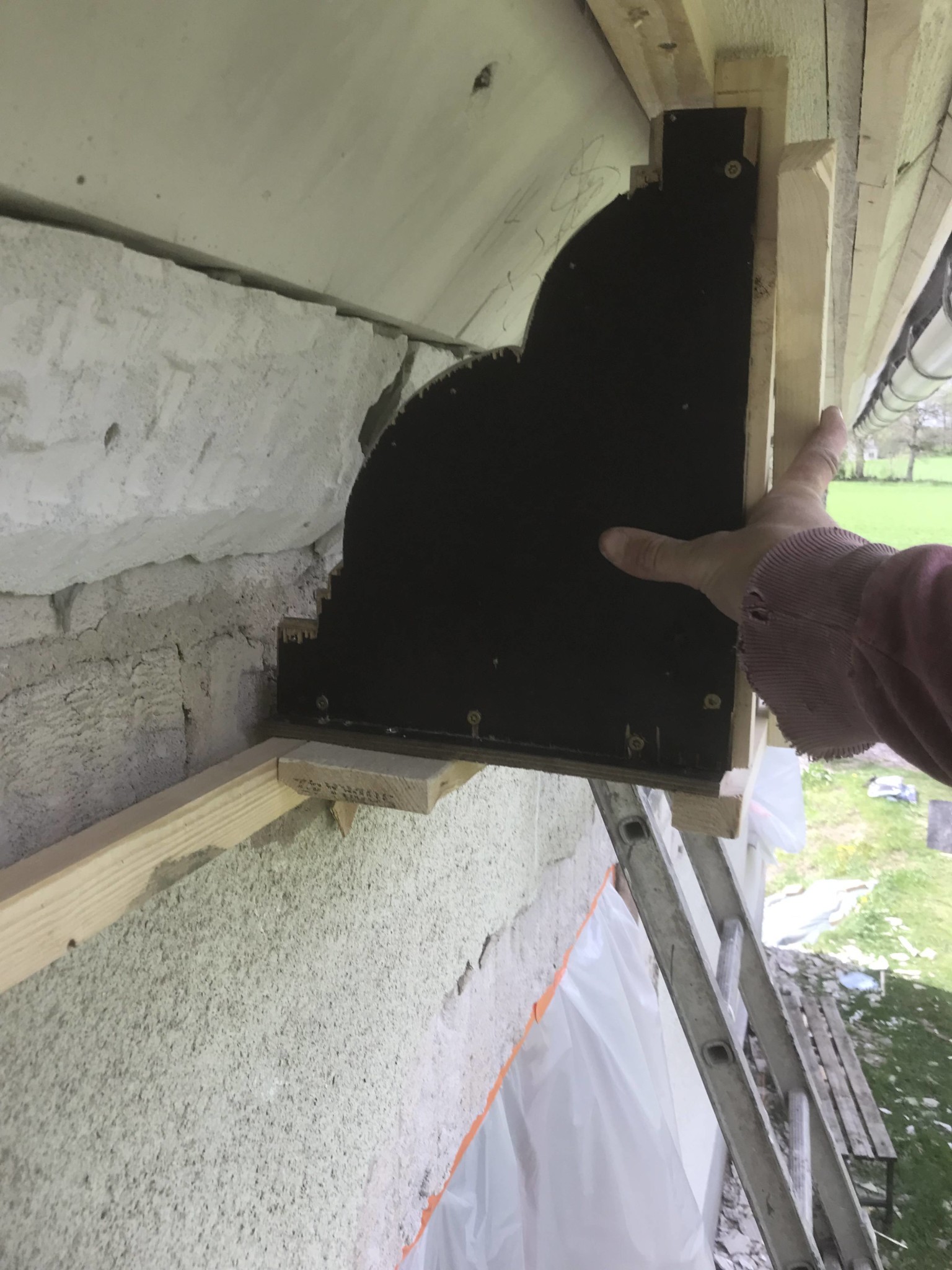

En släde eller katt tillverkades och profilblecket skruvades fast. Hädanefter kommer jag att referera till denna som ”katt”.
Som man ser på bilden har jag byggt ut gesimsen med lättbetong 15*20*60 cm grovt tillyxad. Denna är fäst i fasaden med dubbellimmad tunnfogsbruk (skitstarkt) och sedan har jag slagit in armeringsjärn genom stenen och in i stommen som lite säkerhet.
Banor är satta av läkt, den nedra får man vara noggran med då den styr katten både vertikalt och horisontelt, den övre är mothåll och behöver bara stämma horisontelt. En krokig sims är kanske lite charmig, men skämmas får man och har ingen lärling att skylla på heller.
Allt grundat med lågalkaliskt bruk, (numera är både finjas och webers grundningsbruk lågalkaliska)
framtill detta har det tagit mig tre veckor av pyssel på helger o kvällar med att bygga låda till takfoten, såga o limma block sätta banor och klia mig i nacken. Om momenten fram tills detta är tråkiga och slitsamma är det som ligger framför mest avslappnande och jäkligt kul, att se simsen växa fram. Första påslaget i helgen såg ut såhär:
Ser inte så imponerande ut, bruket måste vara löst när man ska få det att hänga upp och ner, så påslagen blir inte tjockare än 4-5mm max. Kör på vanligt mur & puts c som har hyffsat grov ballast fram till de sista 2 påslagen då jag tar vanligt putsbruk. Helst finjas då denna är lite segare och ger finare yta.
