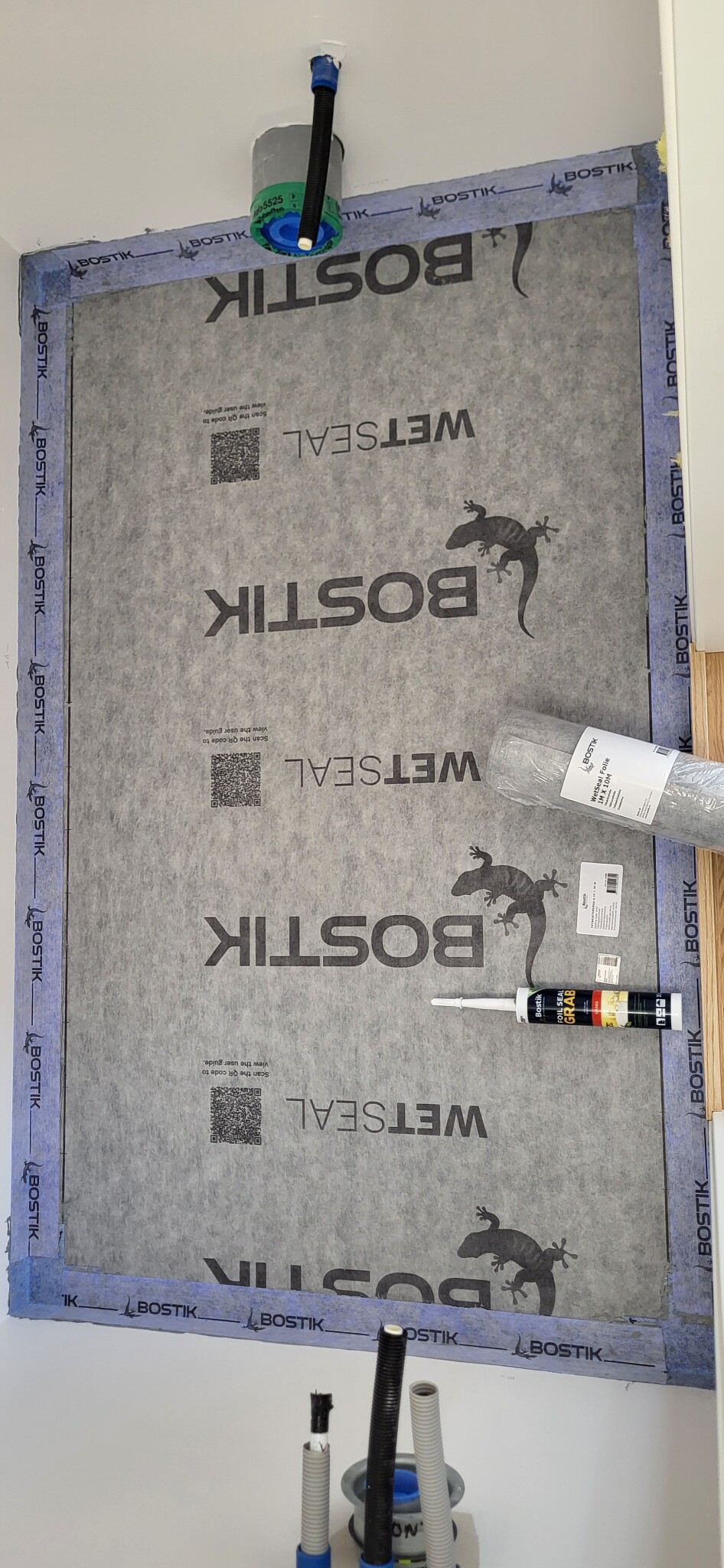

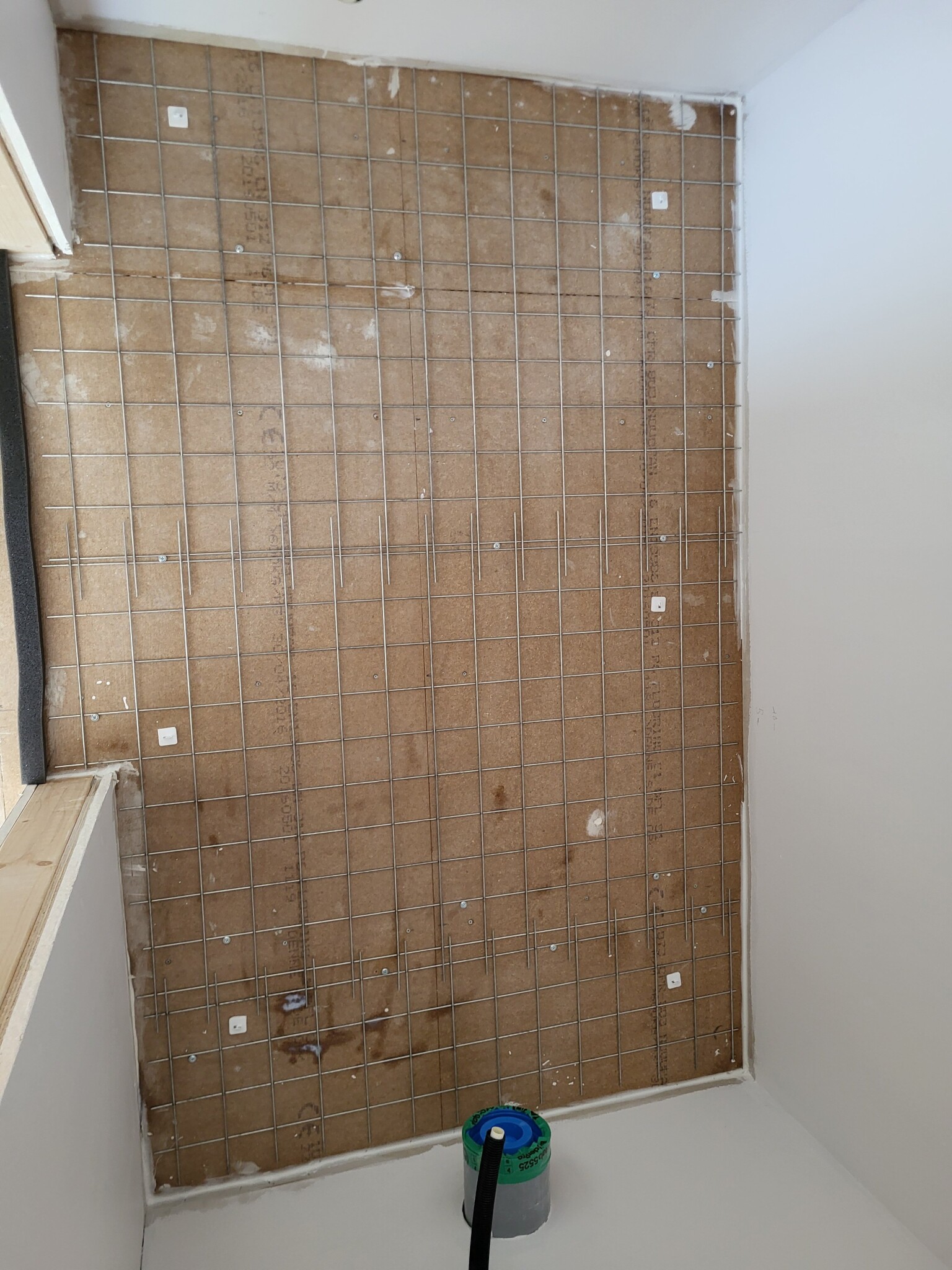

Jag bygger en toalett på vindsvåning i 1.5plans hus, behöver veta om jag bygger rätt. Tänker att det är lättare att rätta till nu än senare.
Underlag, golvspån, reglar cc 40. Skruv ca 20 cm mellan, limning okänd men antar att golvspånet är limmat.
- primer
-Armeringsnät

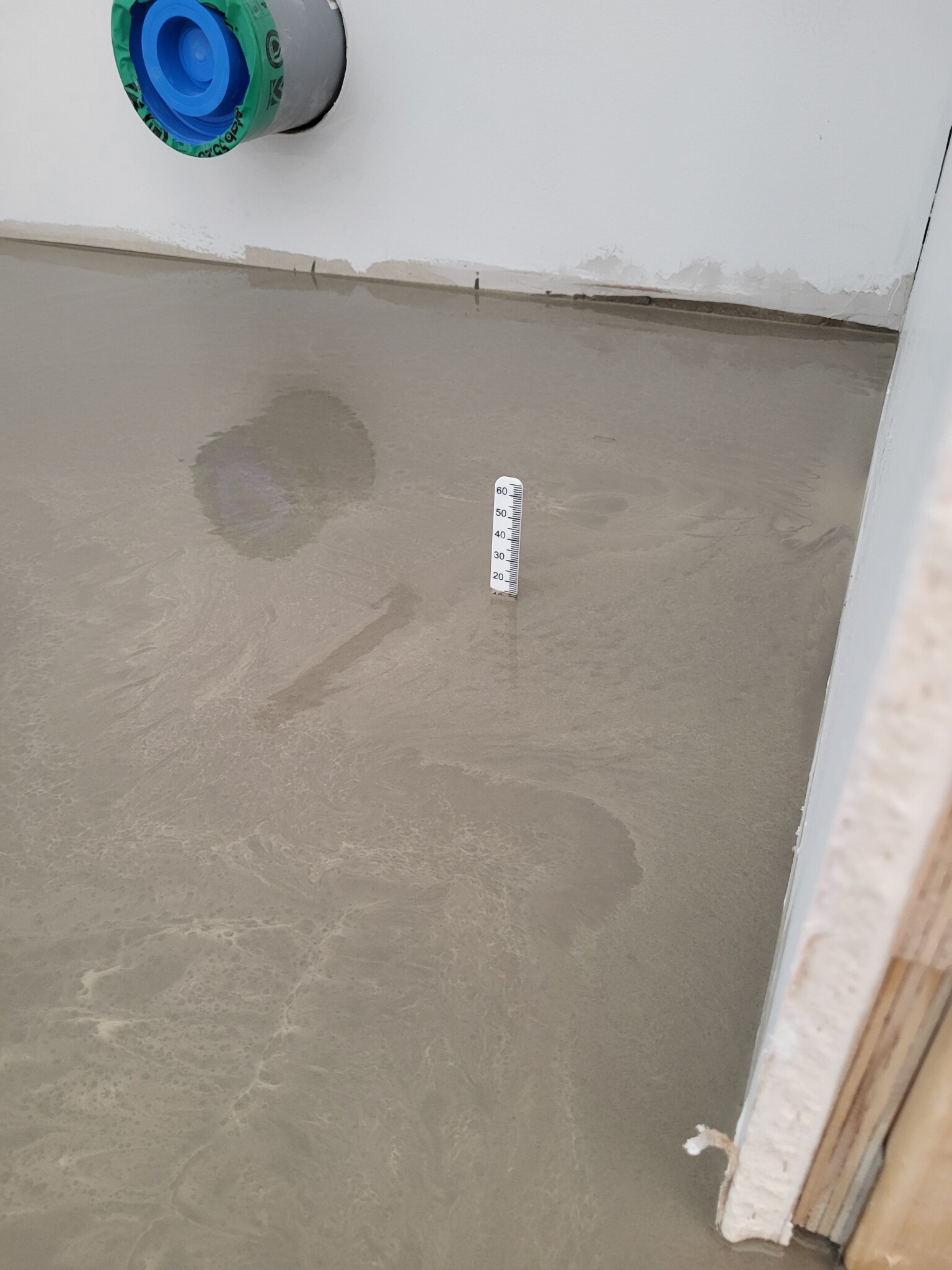

-Lägga på 14-15 mm flytspackel (med fibrer)
-Vänta ca en månad
-Karm med badrumströskel
-Ny primer

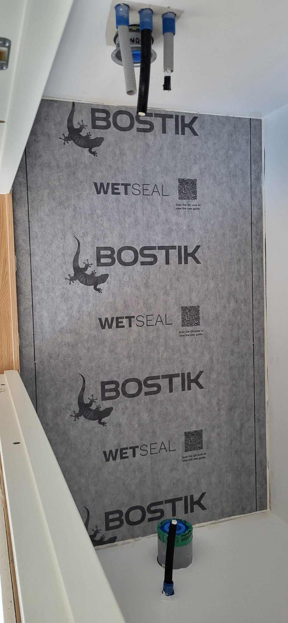

-Våtrumsfolie "limmat" med membran
-Hörnbitar och remsor längs väggar, 5 cm upp
Allt har gjorts med samma märke.
Detta är läget nu.
Framåt tänker jag:
-Vänta minst ett dygn
-Lägga på golvklinker och "kant ca 5-6 cm upp".
-Vänta en vecka
-Foga
Ser detta rätt ut?
