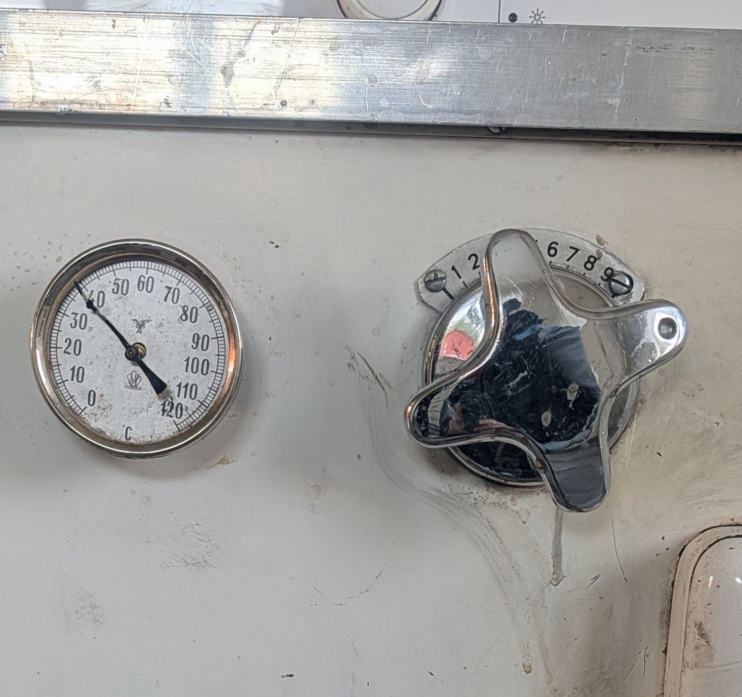

Vad gör ratten på framsidan?
Det verkar vara helt manuell justering av spjällen?
  • Termometer och ratt på pannans framsida för manuell justering av spjällen, med temperaturmätare från 0 till 120 grader.

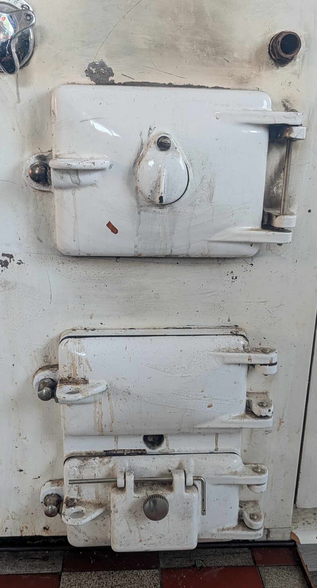

  • Gammal vit panna med flera luckor och en ratt på framsidan för manuell justering av spjäll, belägen i fritidshus.

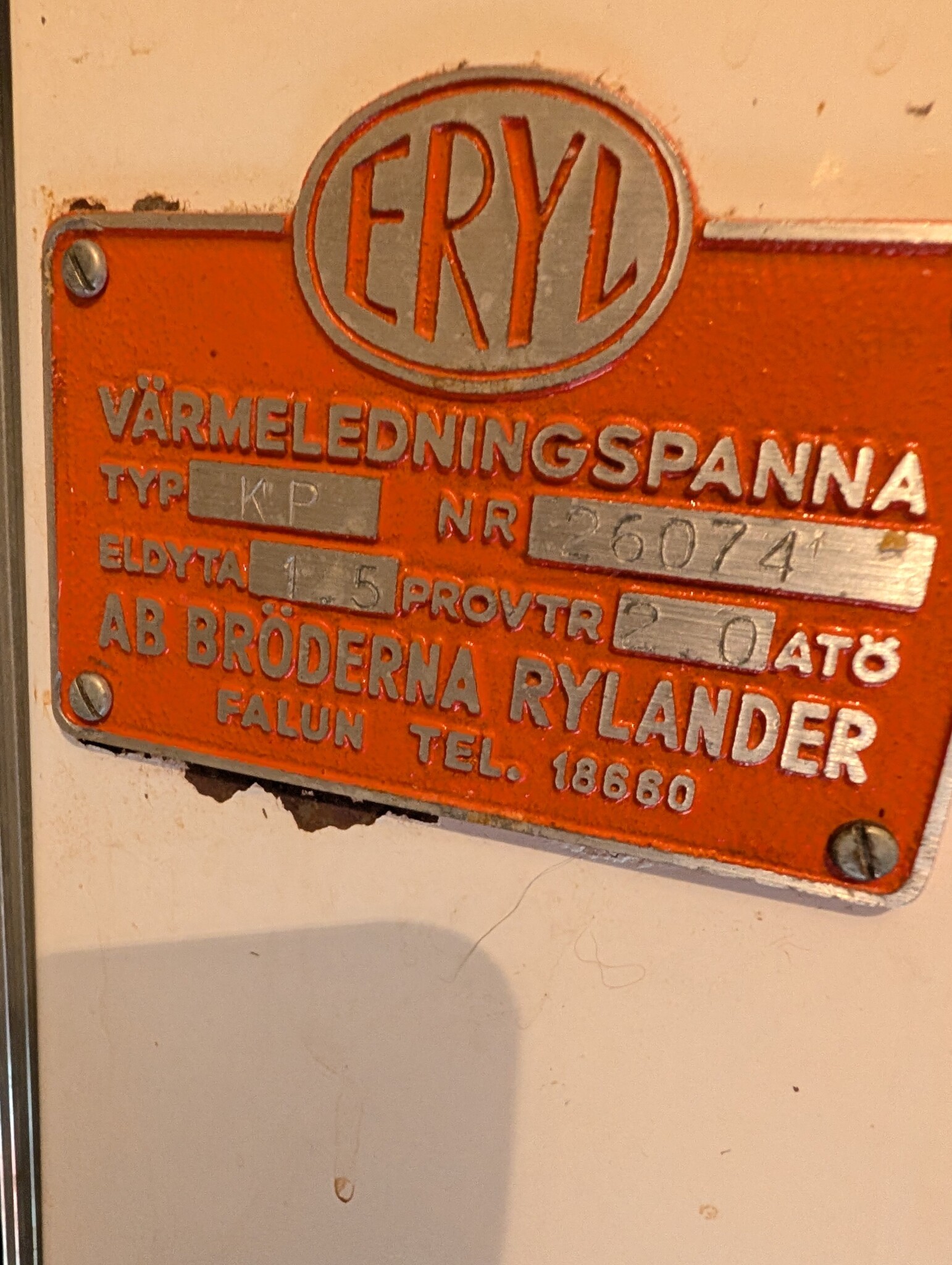

  • Skylt på värmeledningspanna från AB Bröderna Rylander, typ KP, med serienummer 26074 och provtryck 2.0 ATÖ, tillverkad i Falun.
Ratten med nummer 1 -10 är shunten för att reglera värmen upp till huset och är helt manuell. Sen den pannan är inget vidare bra att elda i. Klart går det att elda i, men troligtvis så finns det ingen actank. Då blir det svårt att elda försiktigt, så den inte kokar, samt att verkningsgraden på den, kanske ligger på ca 60 %.
Med manuell shunt, så blir det att tempen i huset kan åka JOJO rätt häftigt, när tempen ute varierar mellan plus och minus. För att inte få JOJO på tempen i huset, blir det till att kuta upp och ner och ändra på shunten, dygnet runt nästan. Så ska du börja med försök till elda, så ställ shunten på ca 4 och lägg inte in för mycket ved innan du lär dig
