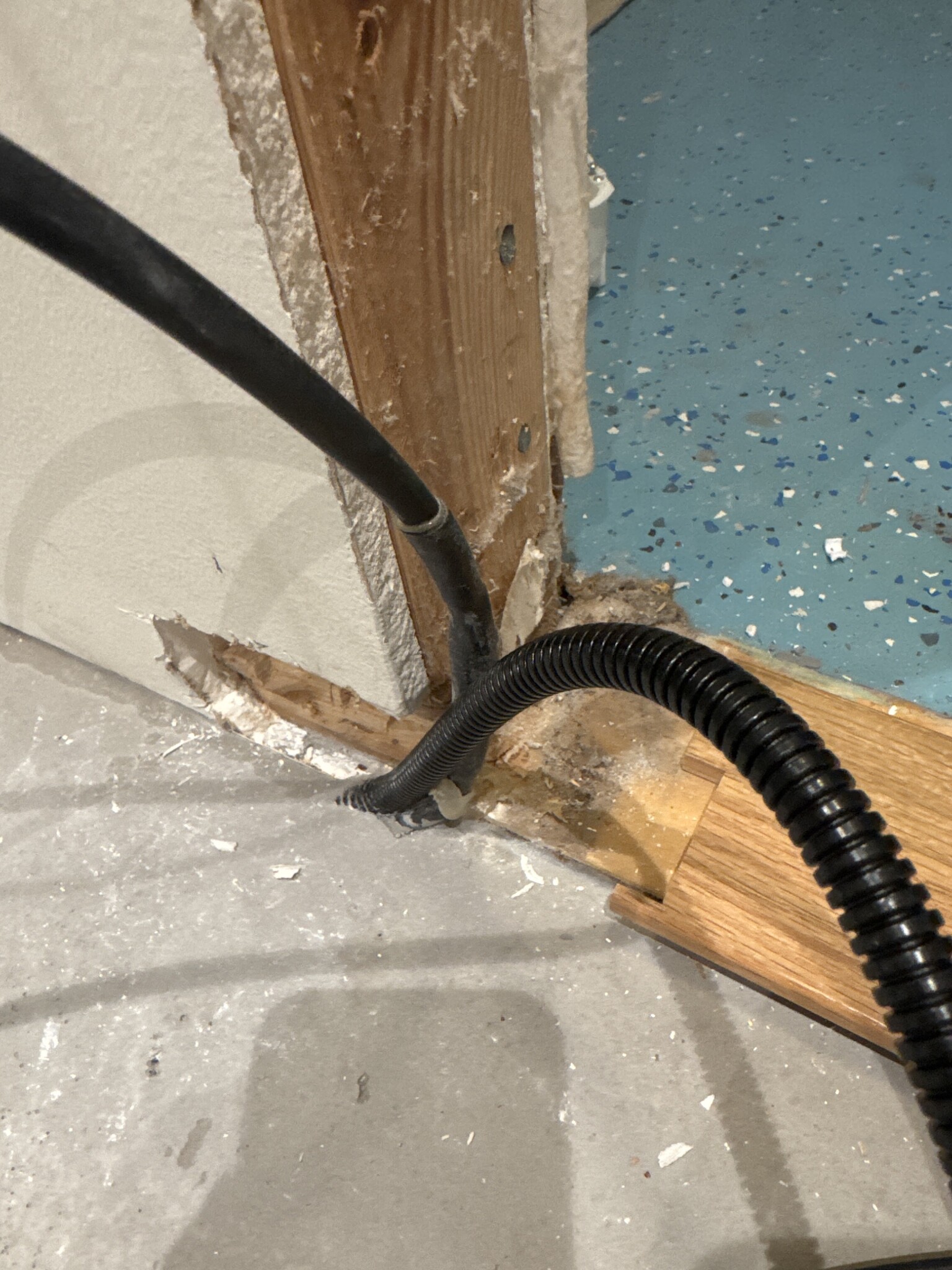

Hej. Har fått golvvärme inmonterat för klinker men ser att själva skarven mellan värmekabeln och 230 v kabeln ligger ovanför spacklet precis bredvid termostaten. Ca 2 cm ligger ovanför golvet. Ska den inte egentligen placeras på golvet under spacklet? Skarv mellan svart värmekabel och 230V-kabel synlig ovanför spacklat golv nära termostat i hörn av rummet.
Den ska ligga inspacklad i golvet ja.
Ok. Tror ni att det går att bila upp endel av golvet och lägga ner den biten eller måste man bila upp allt?
Eller borde man låta det vara?

Du kan läsa i tillverkarens instruktioner för värmekabeln om den är rätt installerad eller inte.
Vad jag sett står det inte så mycket, är mer exempel bilder. Men där är den biten ingjuten. Frågan nu är om man ska acceptera eller om man ska bila upp och gjuta ner den delen

Du får höra med tillverkaren om det gör något eller påverkar eventuella garantier de kan tänkas ha. Värmekabeln kommer värma fram till kallkabeln. Kanske det inte spelar någon större roll i det stora hela.
