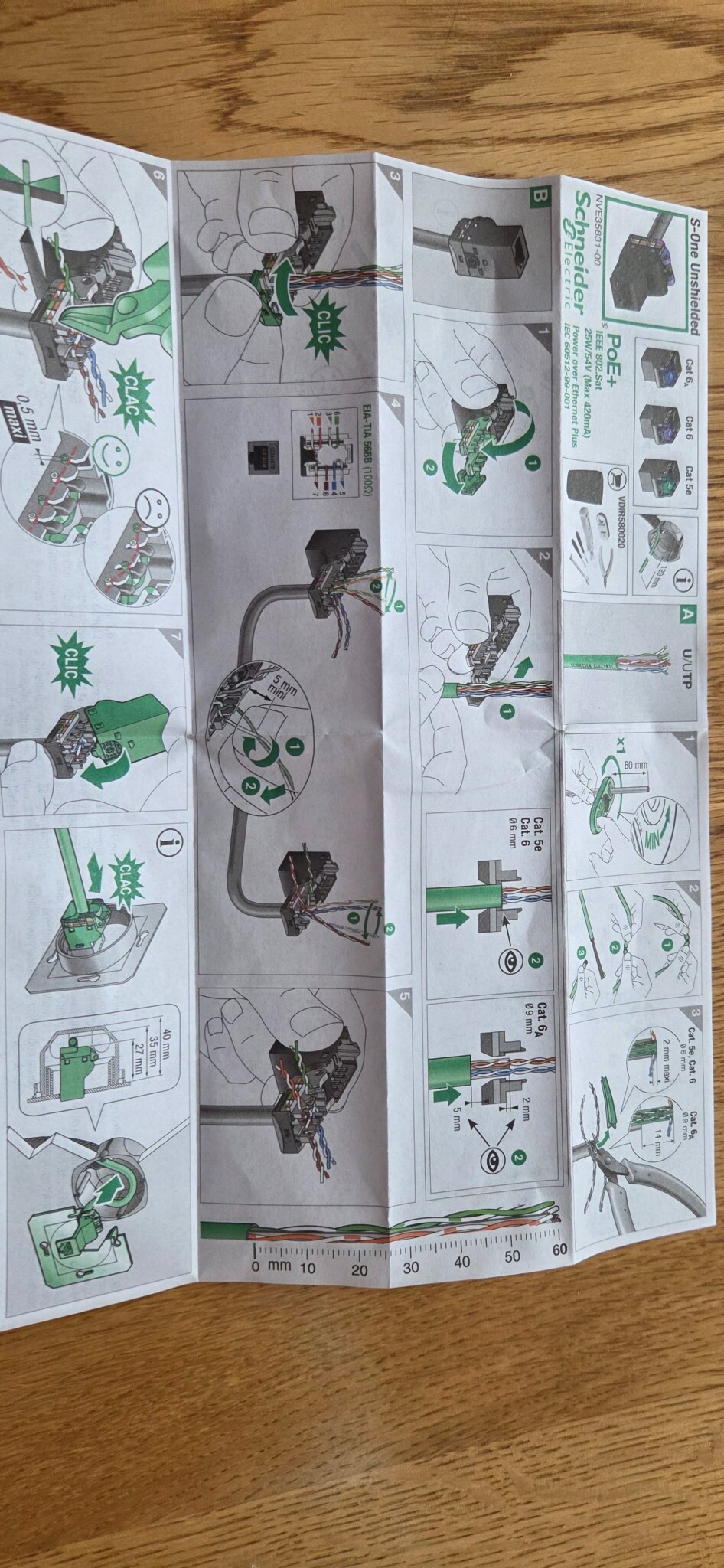

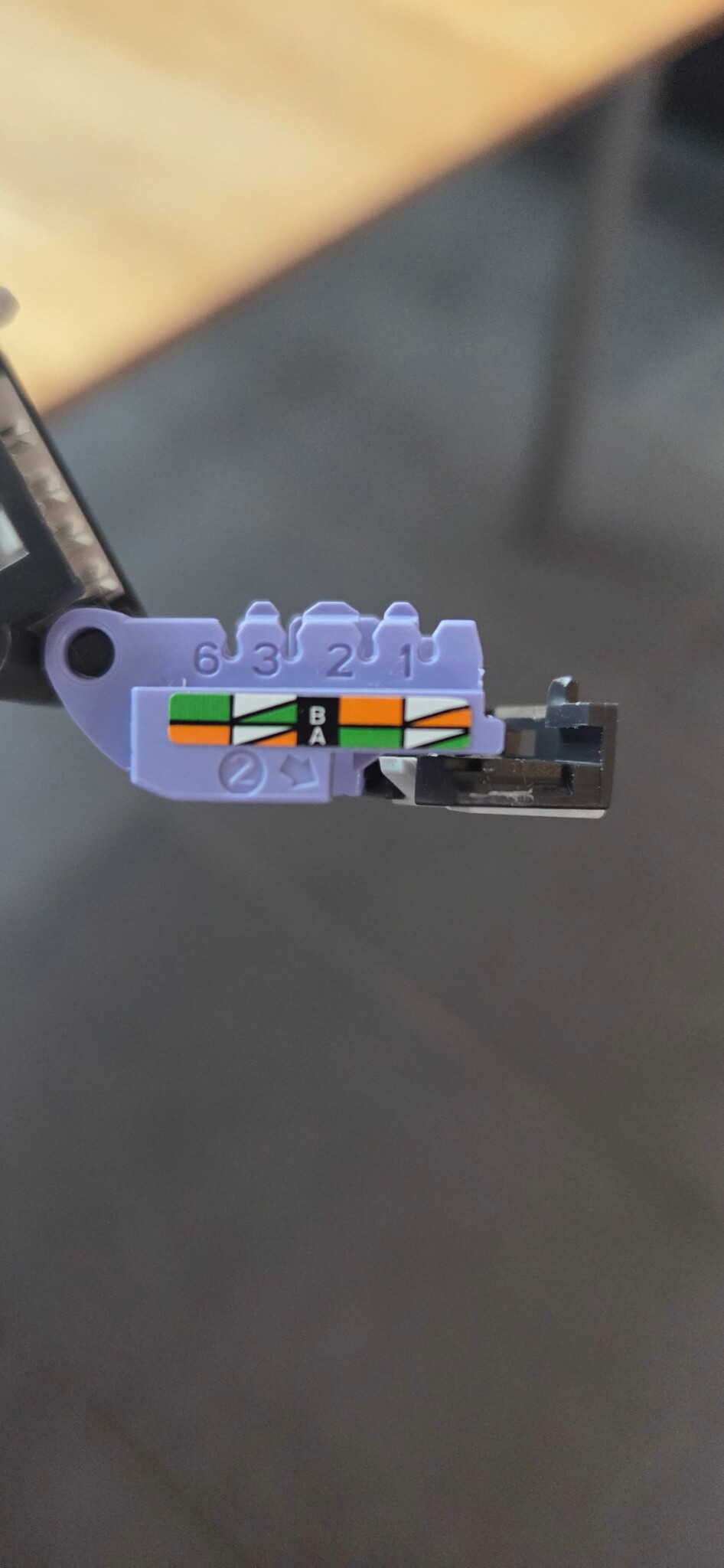

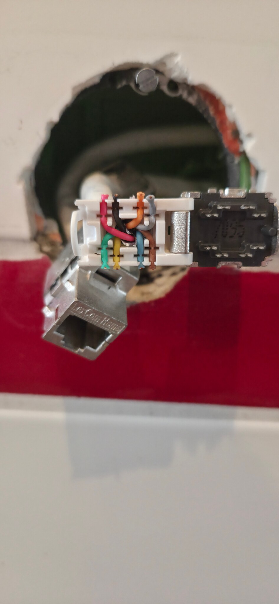

Hej, jag ska byta nätverksuttag i väggen då vi renoverar, men kablarna ser inte alls ut som kopplinsschemat på schneiders uttag. Dvs det som jag ska montera. Tacksam för hjälp!

Nej, det där ser mer ut som en gammal seriekabel eller dylikt, dvs inte en cat-klassad nätverkskabel. Vad står det för märkning på kabeln bakom?
Så har den fungerat som nätverk förut? Vi vilken hastighet i så fall? Och vad vill du köra nu?
Finns det någon text på kabeln?
Cat5e, Cat6?
det där liknar ingen kabel jag har stött på någonsin, inte ens säkert att det är en nätverkskabel från början, dvs tvisted pair (TP)
Du kan jämföra färgerna och göra din egen översättning på färger, men förvänta dig inte att det fungerar på gigabit.
Cat5e, Cat6?
Det ser ut att vara kabel och modularjack från lexcom home. Den kabeln har lite udda färger av någon anledning, dessutom skärmad.
Passar inte kontakten i det nya uttaget? Båda är ju schneider tänker jag...
https://www.se.com/se/sv/product/VD...horizontal-wide-band-cable-cat-6-s-ftp-500-m/
Lustigt med färgerna, men systemet var/är tänkt att vara universellt och framtidssäkert och kabeln är i princip en Cat 7-kabel. Meningen var att man skulle kunna köra TV-signal/coax i samma kabel.alm82 skrev:
Ingen märkning på kabeln tyvärr, kör 250/250 mgbit utan problemlars_stefan_axelsson skrev:
Löste det tack alla
