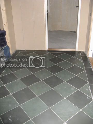

Vi ska till och lägga skiffret i köket imorgon och jag vet ju att man inte ska ha golvvärmen på egentligen.
MEN, vid vilken temperatur går gränsen?
Just nu kör vi ut 20°C i slingorna för att få lite värme under byggtiden, temperaturen i rummet är ca 15°C.
Måste vi då stänga av helt? Det känns ju lite riskabelt så här i mars.
Går det att bara sänka temperaturen i slingorna?
Tacksam för svar!
/Adrian

Lite uppdatering:
Än ligger alla plattor kvar där de ska, alla är dock inte fogade än men förhoppningsvis blir det gjort i veckan.
Snyggt blev det iallafall
