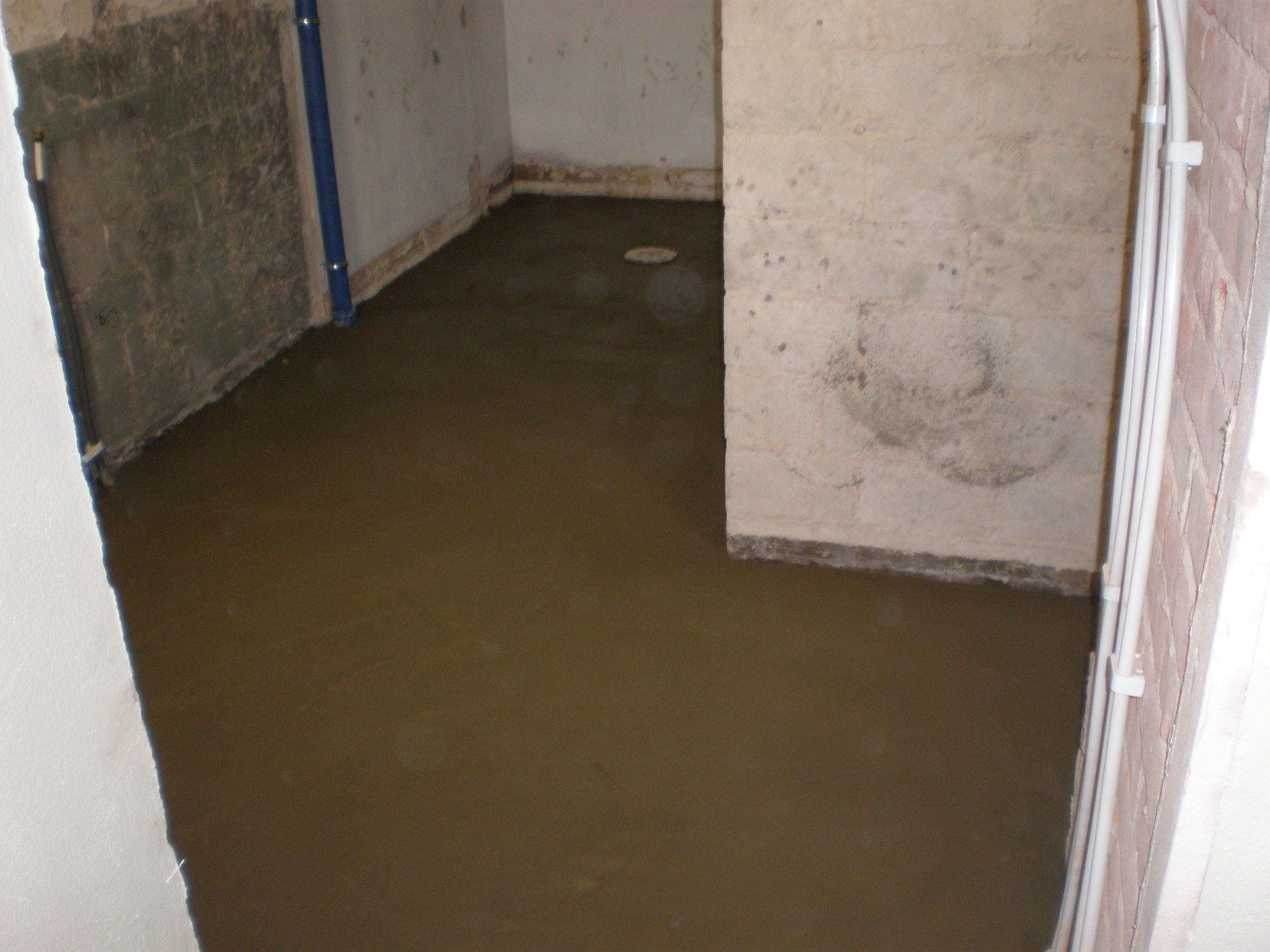

Uppdatering #2
Betongen är inne, det blev att blanda själv, tombola lånad och betong (80 säckar = 1040 L) blandade och inburna. Grovisen som hjälpte mig tyckte att vi kunde köra Byggmax grovbetong, och han hade gjort det förut med bra resultat och så fick det bli. Körde 4 vändor med firmans hyrda bil under veckan, á 20 säckar = tungt!
Gick förvånansvärt smidigt, en betongblandare för framtida div projekt i hemmet är på "att köpa listan"
Betongbil blev lite bortprioriterat då jag har lite halvsvårt att komma loss från jobbet nu.
Nästa projekt är att slipa/putsa väggar.
Efter 3,5h arbete på en söndag så är resultatet enligt bild. 8cm tjocklek vid brunnen och 10cm vid dörren.

Det känns skönt att höra att det gick så bra då vi har ett liknande projekt planerat för genomförande om två veckor!
Du skrev inledningsvis att du skulle flyta fallet "om det behövs". Hur blev det, behöver du flyta eller gick det att få till ett bra fall med betongen?
