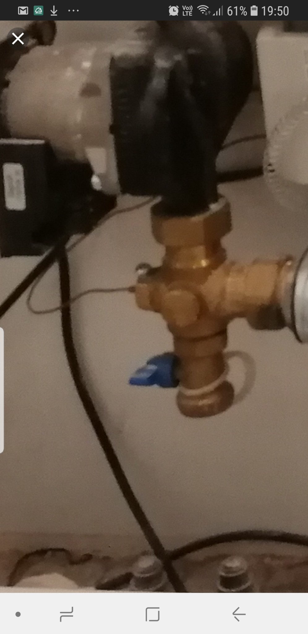

Jag tror det.. går ju en kappilärrör till "den där onödiga mojängen brevid"
  • Närbild av en VVS-installation med en mässingsventil och ett kapillärrör som leder till en annan komponent.

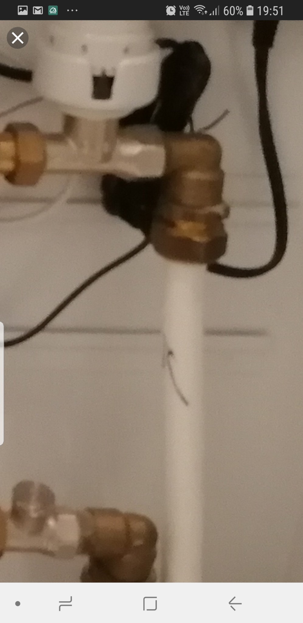

Sen såg jag denna pil på röret till övre fördelare. Felkopplat?!
  • Närbild på ett rör med en pil, indikerande flödesriktning, som kanske är felkopplat till en fördelare.
Jaha den onödiga menade du, det där är ju en blandningspump som inte bör sitta där alls iom att det är ett lågtempsystem. Där skall bara sitta en bypass men någon tänkte länge och fel tror vi
Var ser du pilen ?

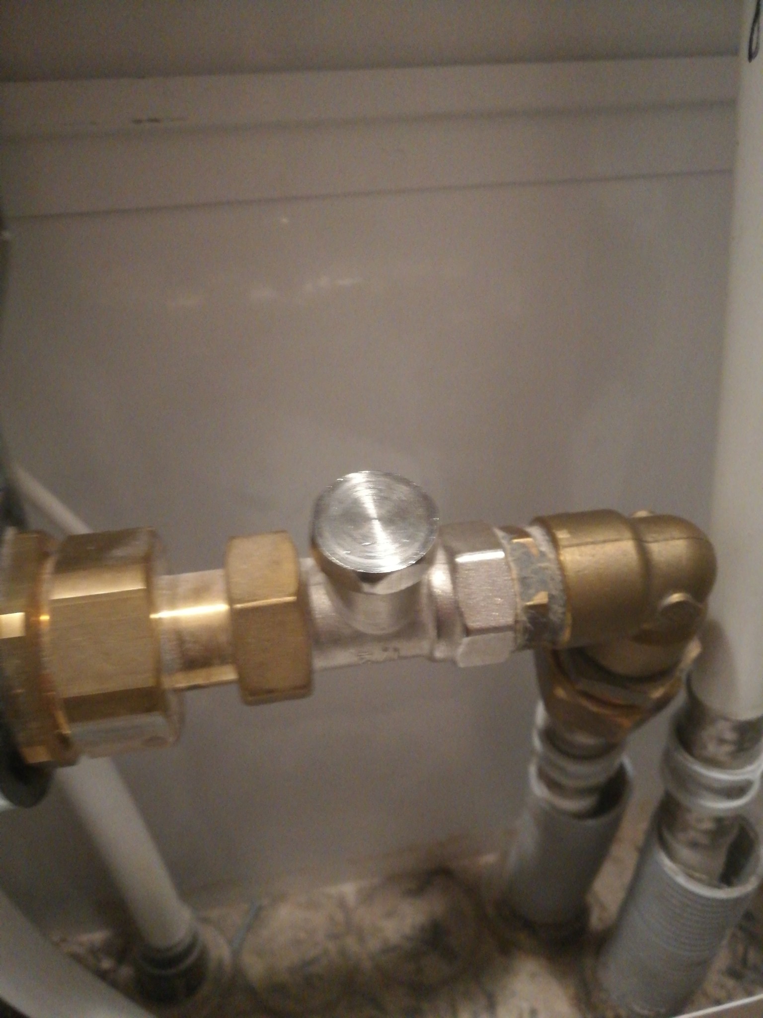

TS sambo. Skulle du kunna rädda mig från Ernst och skruva bort locket som jag nämnde tidigare.
Vet inte riktigt vilket du menar är det denna?
  • Närbild av en silverfärgad vattenavstängningsventil på en kopparrörledning under en diskho.
R RoBo skrev:
Var ser du pilen ?
Zooma bild på matningen till fördelare. Kan ha varit någon bild i början av diskussionen
Var på bilden ?

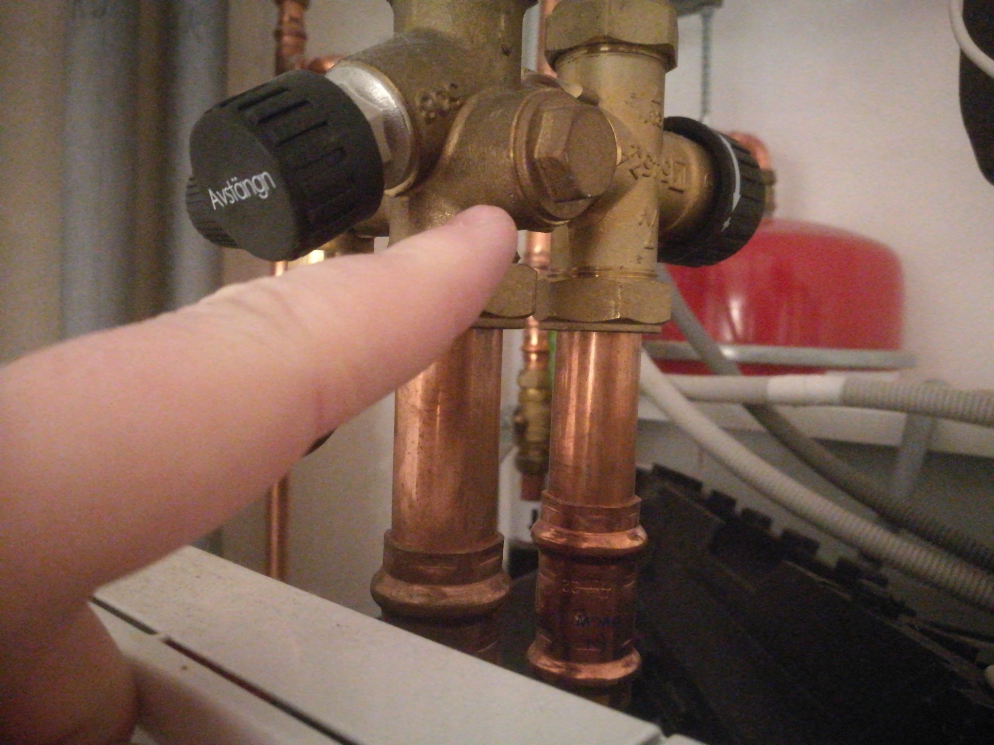

Den?
Vad kan jag förvänta mig hända när jag skrivar av den? :)
  • Finger som pekar på en avstängningsventil för vattenledning i ett hem.
