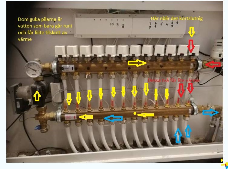

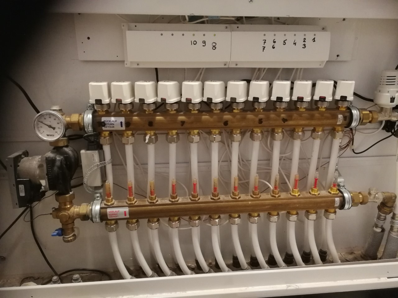

Jag började med att titta på fördelaren för att se om det rummet som är varmt ser annorlunda ut här än de andra. Vet dock inte riktigt vad jag ska titta på. Dock kan jag känna att rören till Rum 1 är varmast och Rum 2 är näst varmast, och de andra rören är kalla. (Rum 2 är det sovrum där vi har det varmt, väldigt varmt ibland till och med). Såhär ser golvvärmeskåpet ut:

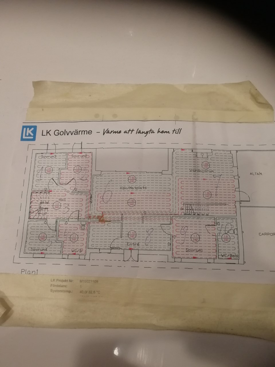

Såhär är golvvärmen fördelad på bottenvåningen:

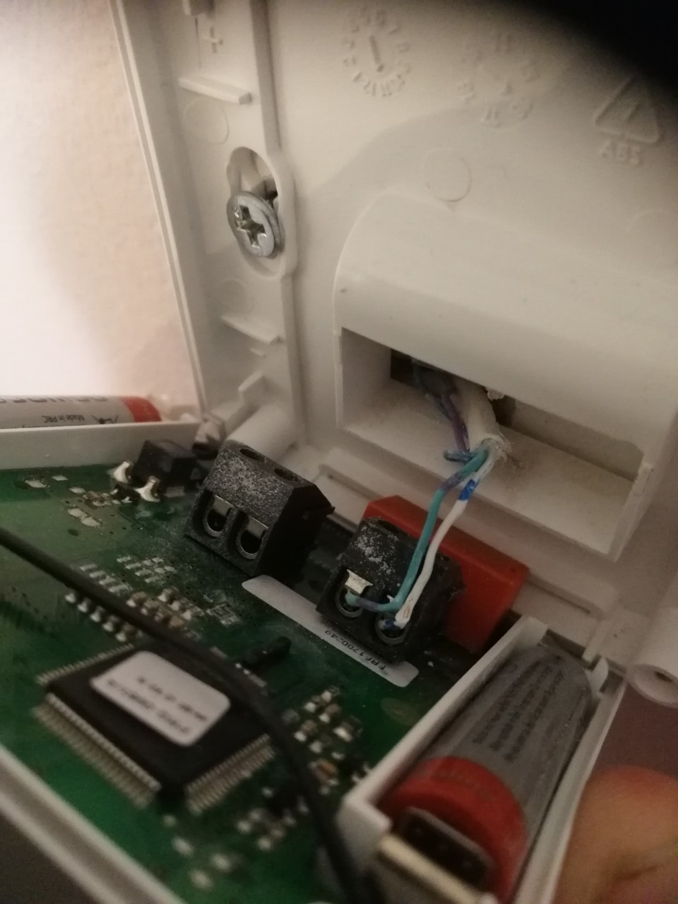

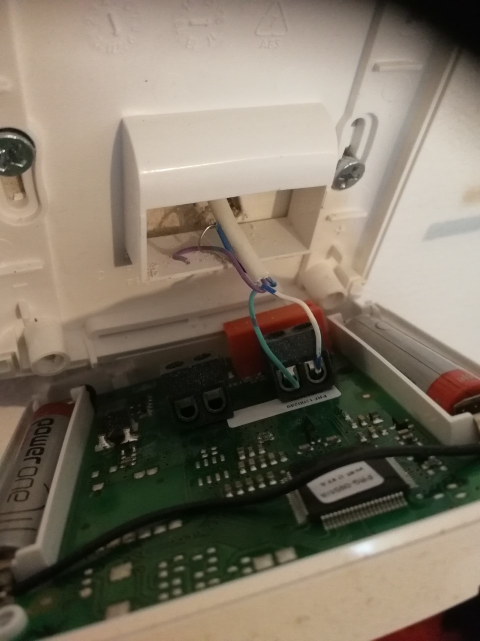

Okej, so no luck med att kolla i fördelarskåpet. Nästa steg var att kolla kopplingen på termostaterna i Rum 2 som är varmt och Rum 1 som är kallt.
Rum 2 som är varmt:
Det jag ser med mina okunniga ögon är en turkos och en vit sladd som är inkopplade, sen är det en eller två färger som inte är inkopplade.
Rum 1, som är kallt:

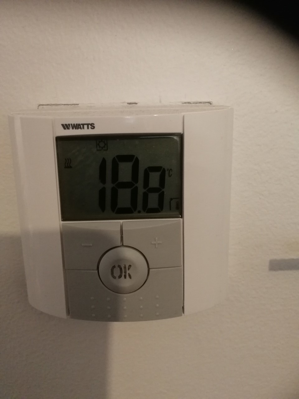

Jag vet inte ens om temperatursiffrorna stämmer, för det känns som om att det skiljer mycket mer än en grad mellan de två rummen.
Men, återigen med mina okunniga ögon, kan jag inte se någon skillnad i kopplingarna mellan de två sovrummen.
Är det någon vänlig och kunnig själ som kanske ser något avvikande på bilderna? (Vi har alltså ett sovrum där det är varmt på golvet och ibland kan vara varmare än det ska, ibland flera grader, och alla andra rum har kalla golv och kan ha 16 grader i temperatur beroende på väder).

Du har lokaliserat att det blir varmt på någon del och dom andra är kallare , Titta lite hur du kan lossa dom vita delarna ( termodon ) som sitter på den övre fördelaren , kan vara ett snäppe eller en mutter under , då ska det bli fullt öppet ut till slingan och värmen komma direkt , det finns en liten pigg som kan kärva/fastna direkt under termodonet , den ska var uppe , är den inte det , så knacka , lite som en hackspett på den med skaftet på en mejsel . Den ska gå lätt , tryck några ggr för motionering och vänta ett tag för att känna om värmen kommer .

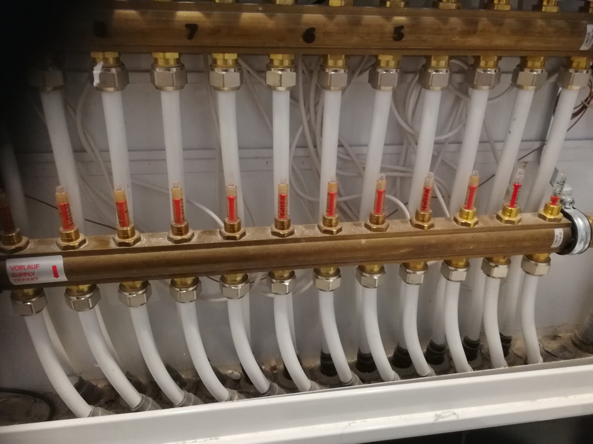

Hej! Tack för ditt svar! Har försökt få av dom vita hattarna men dom sitter hårt! Rörde lite på dom och nu är där ett rött märke i hålet på alla 10 slingor. Tycker inte längre att det finns något rör som är varmare/kallare är något annat och i de små genomskinliga vätskefyllda rören är nu den röda ploppen högst upp i samtliga förutom nr 1. Har noterat rumstemperaturen i några rum här och jämför med morgondagens, så får vi se om det är någon skillnad.

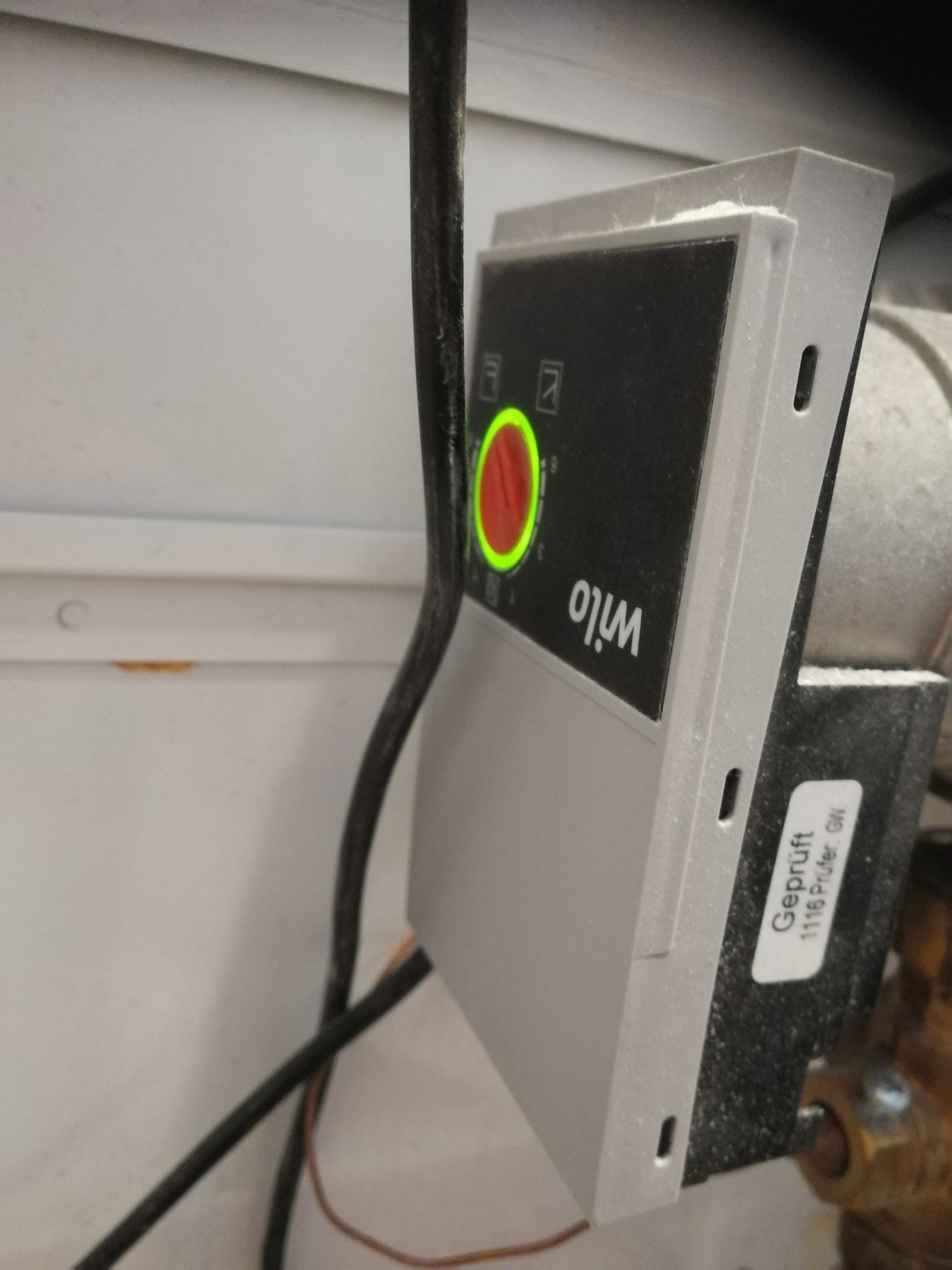

Sedan hur i H-E är pumpen kopplad , det ser helt fel ut , har du du en monteringsbeskrivning på det .
Normalt så sitter pumpen på andra sidan där matarrören kommer för att trycka ut vattnet i slingorna , nu snurrar det bara runt i slingorna , vad händer med dom röda flödesmätarna om du stänger av pumpen där .
När dom är uppe så är det öppet till slingorna , syns att en del inte har flöde . Vad har du för värmekälla , är det en VP med cirkpump i så blir det kortslutning i systemet vid fördelarna . prova med detta och kom tillbaka

Jösses. Hur har man kopplat? Som jojo123 skriver så är cirkulationspumpen och dess shuntventil helt åt skogen fel. Har ni både golvvärme och radiatorer? I så fall ska cirkulationspump och shunt kopplas på matning och retur innan fördelaren. Till höger i bild.
Om ni har bara golvvärme så är nog tanken att primärpumpen vid värmekällan ska mata systemet. Då har ni betalat onödiga pengar för shunten. Den ska väck isåfall. Kan sätta automatisk avluftning där.

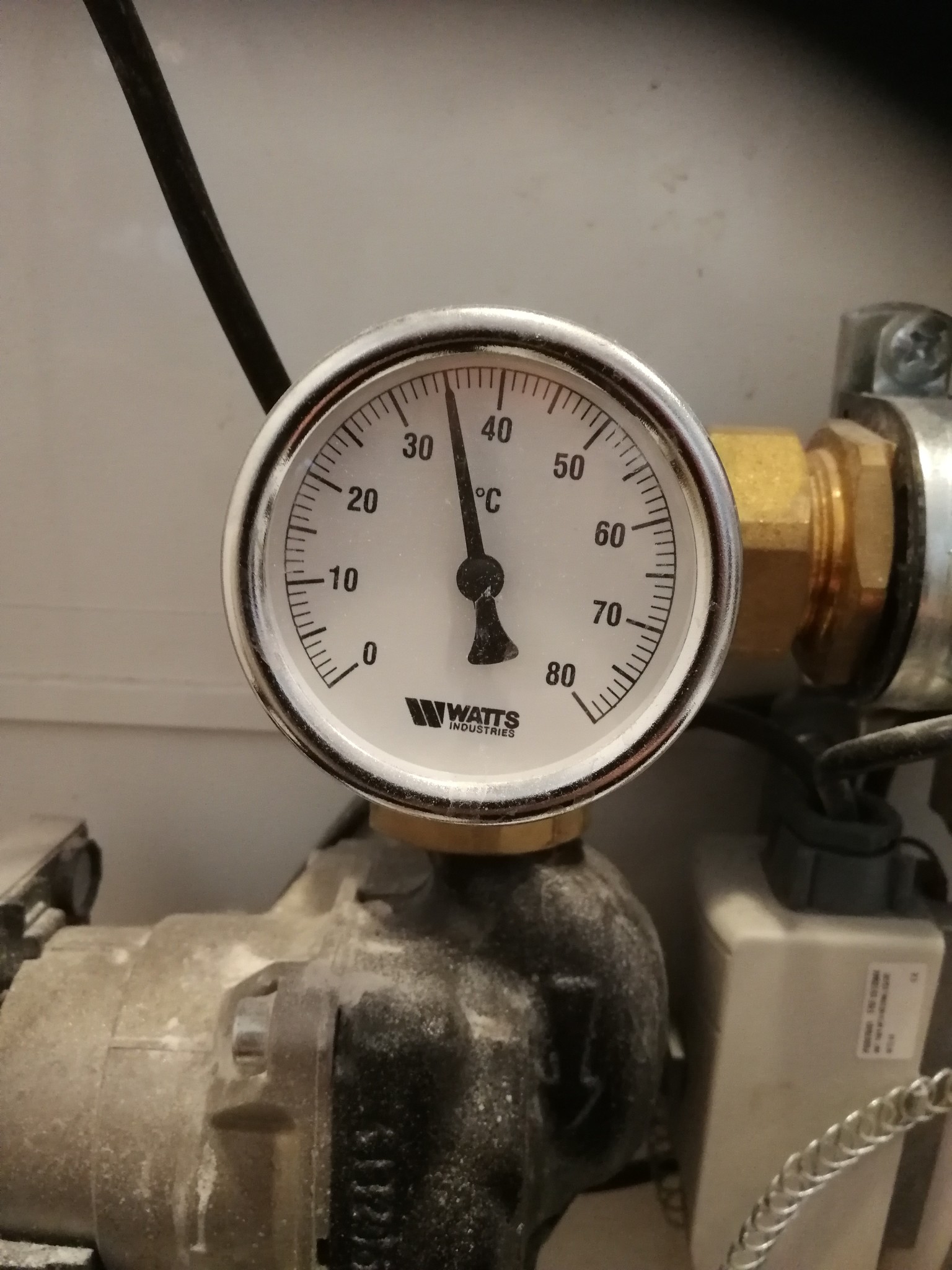

Som ni såg ovan är alla pluppar utom nummer 1 uppe i det lilla röret. Samtidigt har denna mätare ändrats från ca 20 till 35.

Sen syns det lite mer , var är avstängarna för matarrören , det ska finnas om man behöver göra något med fördelarna , utan att tömma ner systemet , kan iof vara ventiler närmare värmekällan som går att stänga ,
samt inga ventiler för att koppla upp slangar för avluftning av slingorna som görs normalt

Klart dom röda ser så ut nu , den pump som sitter där knuffar vattnet runt genom fördelarna och slingorna , det är total rundgång på vattnet , hur var det , vilken värmekälla hu du ? När den pumpen knuffar vattnet upp till den övre fördelaren och det ska komma varmt vatten från värmekällan så motverkar flödena varandra , kortslutning i systemet blir det . svårt för värmen att komma fram

Eftersom det är en Luft/Vattenvärmepump , Fabrikat typ ?? så har den en cirkpump ( ett foto på skylten bra ) i sig troligtvis eller sitter på ett rör från VP och då blir det lite konstigt i flödena , den pump som sitter på fördelarna under förutsättning att den i VP är kraftig nog behövs inte , utan är av ondo , sitter det ingen pump i eller utanför VP så är det ett klart felmontage , den som gjort det vet inget
