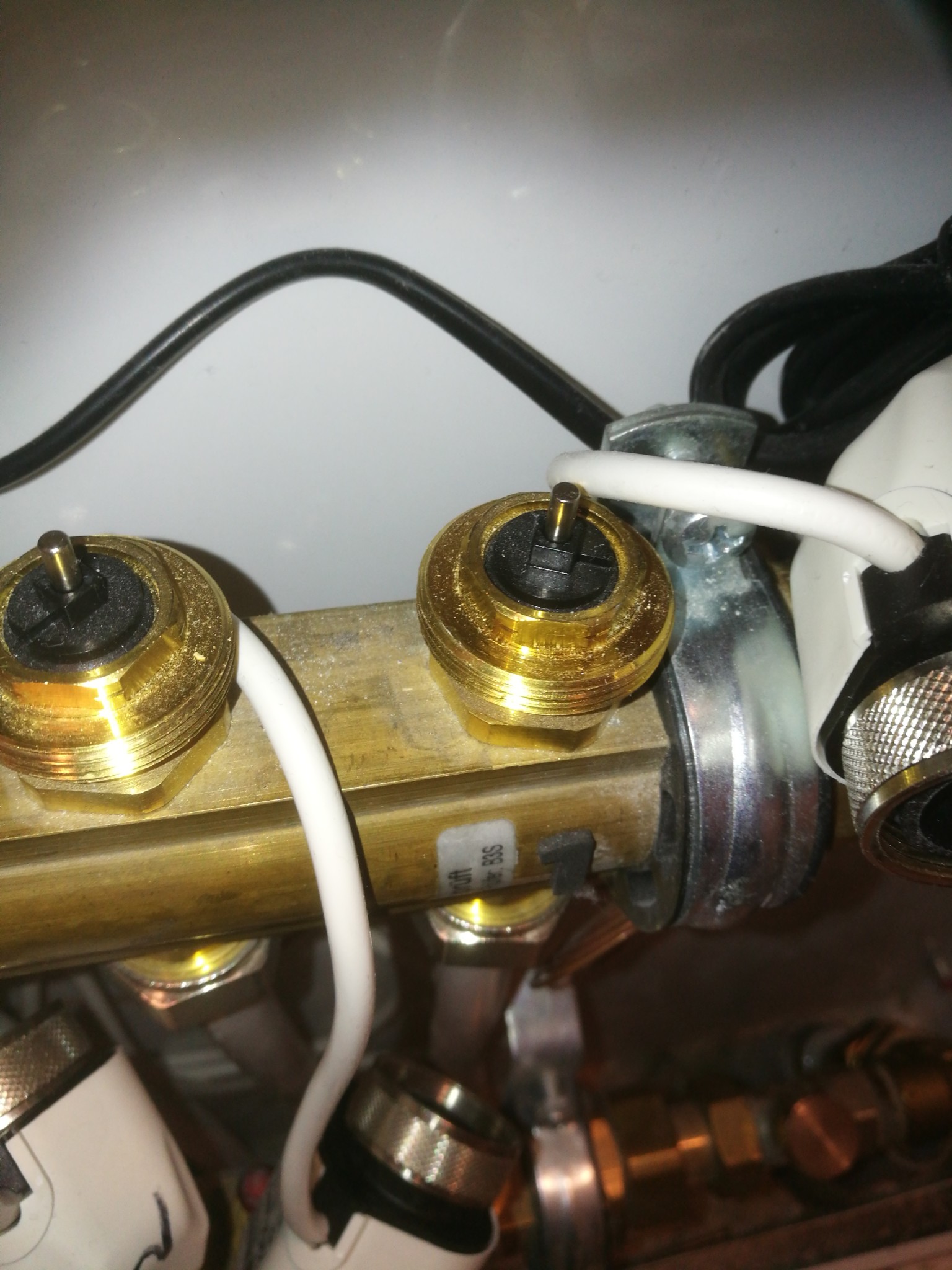

R RoBo skrev:
Helt rätt men ser ändå inte om TS kollat hur mycket dom är öppna.
Dom skall vara helt öppna, hon har tryckt ner dem i botten och de fjädrar tillbaka helt

C Chris11 skrev:
Det skall sitta manuella hattar på piggarna som
Då blir det ingen reglering med elektronik för ca 15 000 -20 000 :( utan klarar sig med VP och instrypning :D och i det här fallet skulle det fungera bra

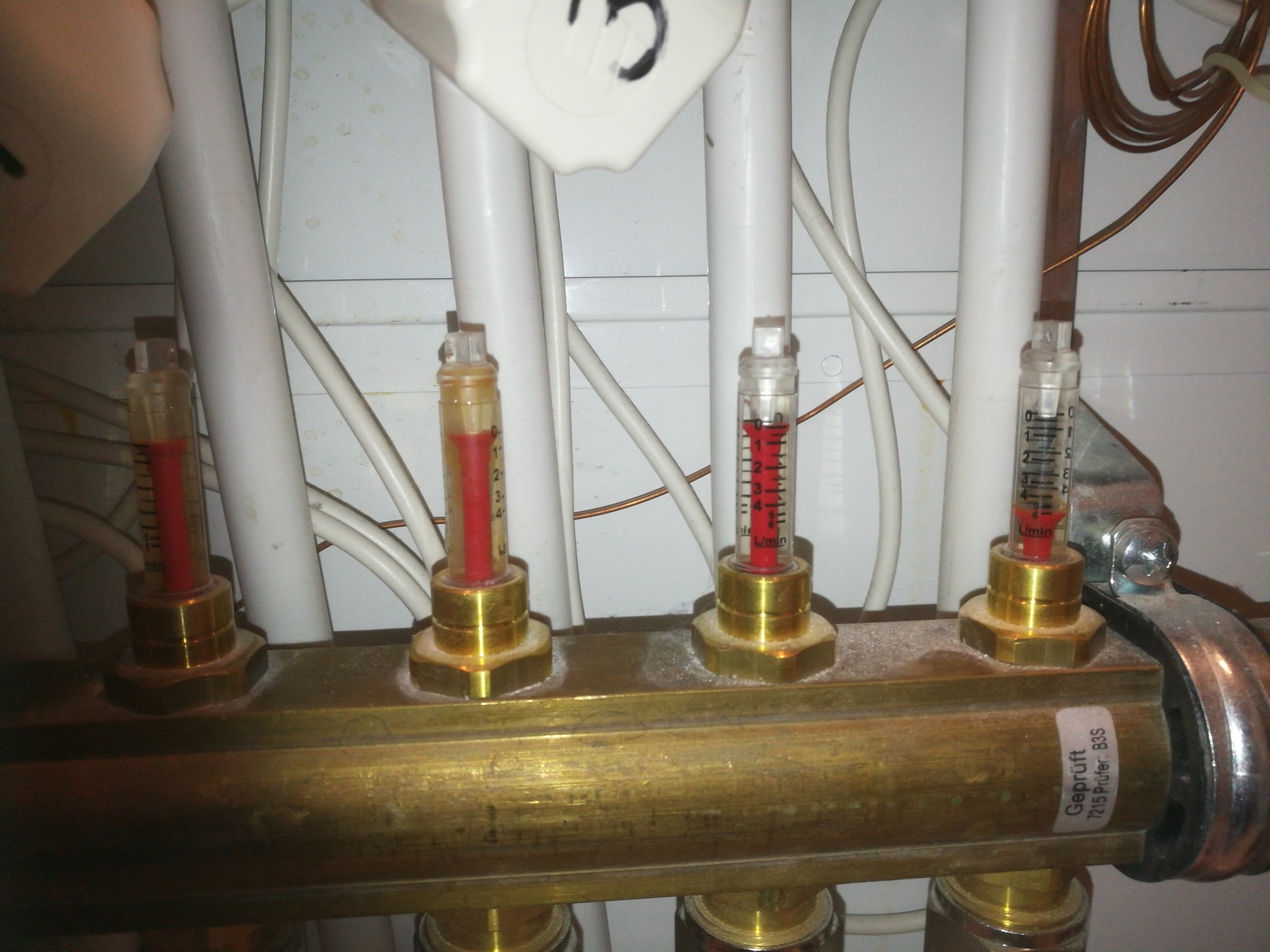

Och även kolla flödesmätarna då någon som inte kan kanske har försökt ställa flödet där. Då dom går att stänga.
Det ser man inte så. piggen är oberoende av inställningen av flödet.
Piggen ställer flödet. Helt nertryckt = stängd slinga, helt uppe = helt öppen slinga
Grundflödet ställer man in på de svarta greppen under piggen?
RoBo
Japp och det måste kollas. Samt flödesmätarna.
Okej. Det var en ny variant för mig.
Håller med. Samt sen vill jag se vad som finns under locket. Kanske går att stänga av kortslutningen som går genom cirkulationspumpen.

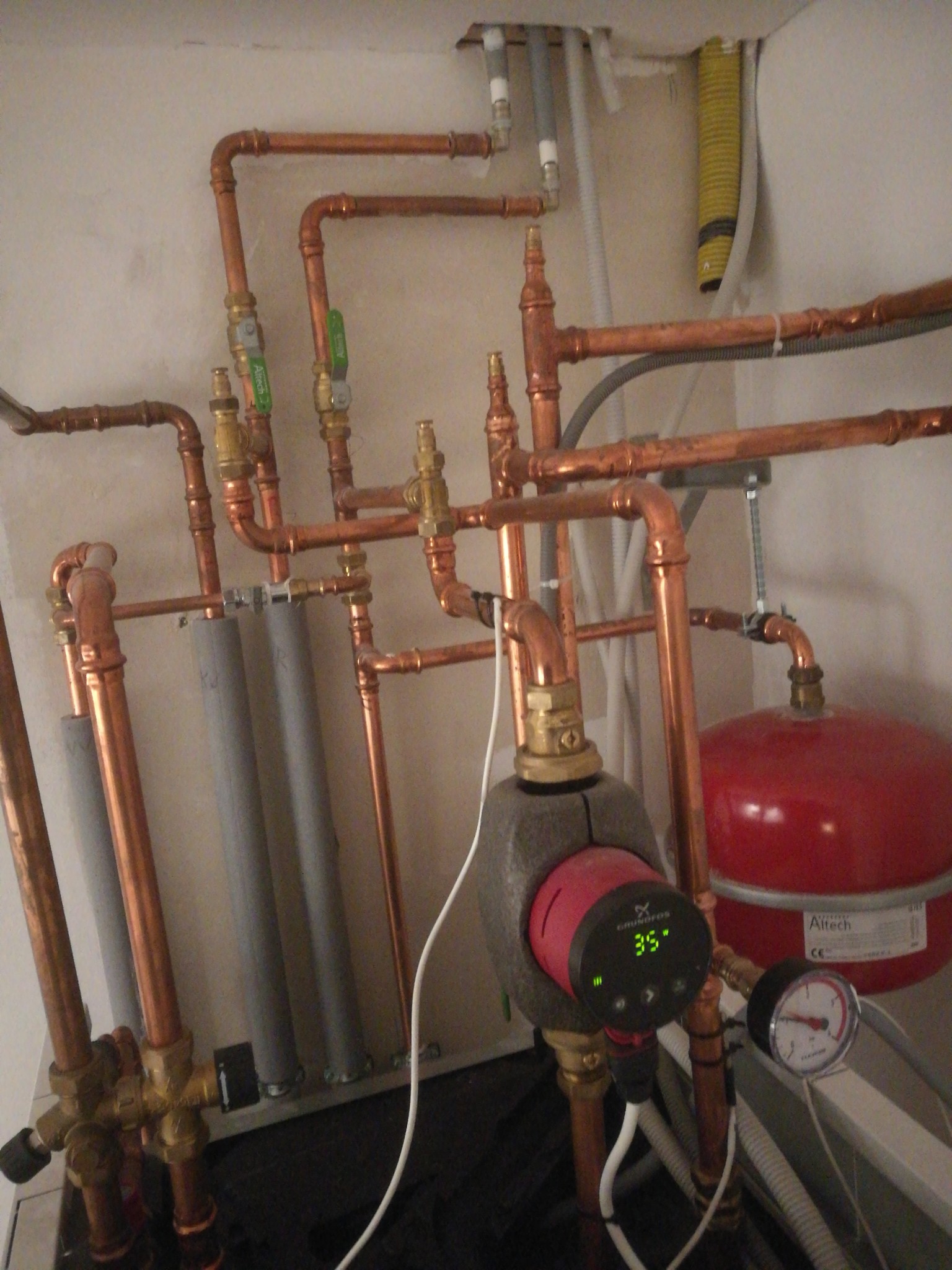

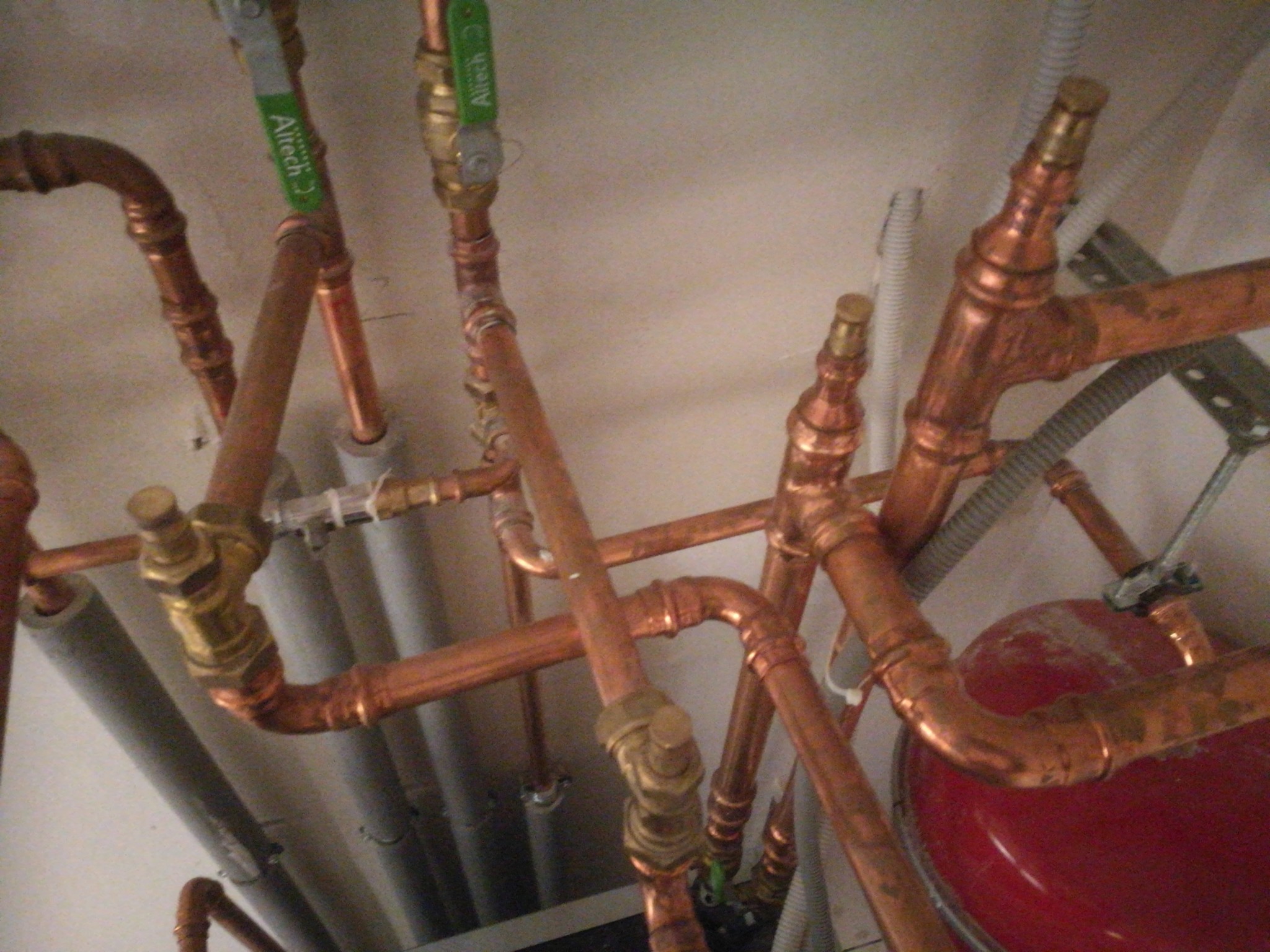

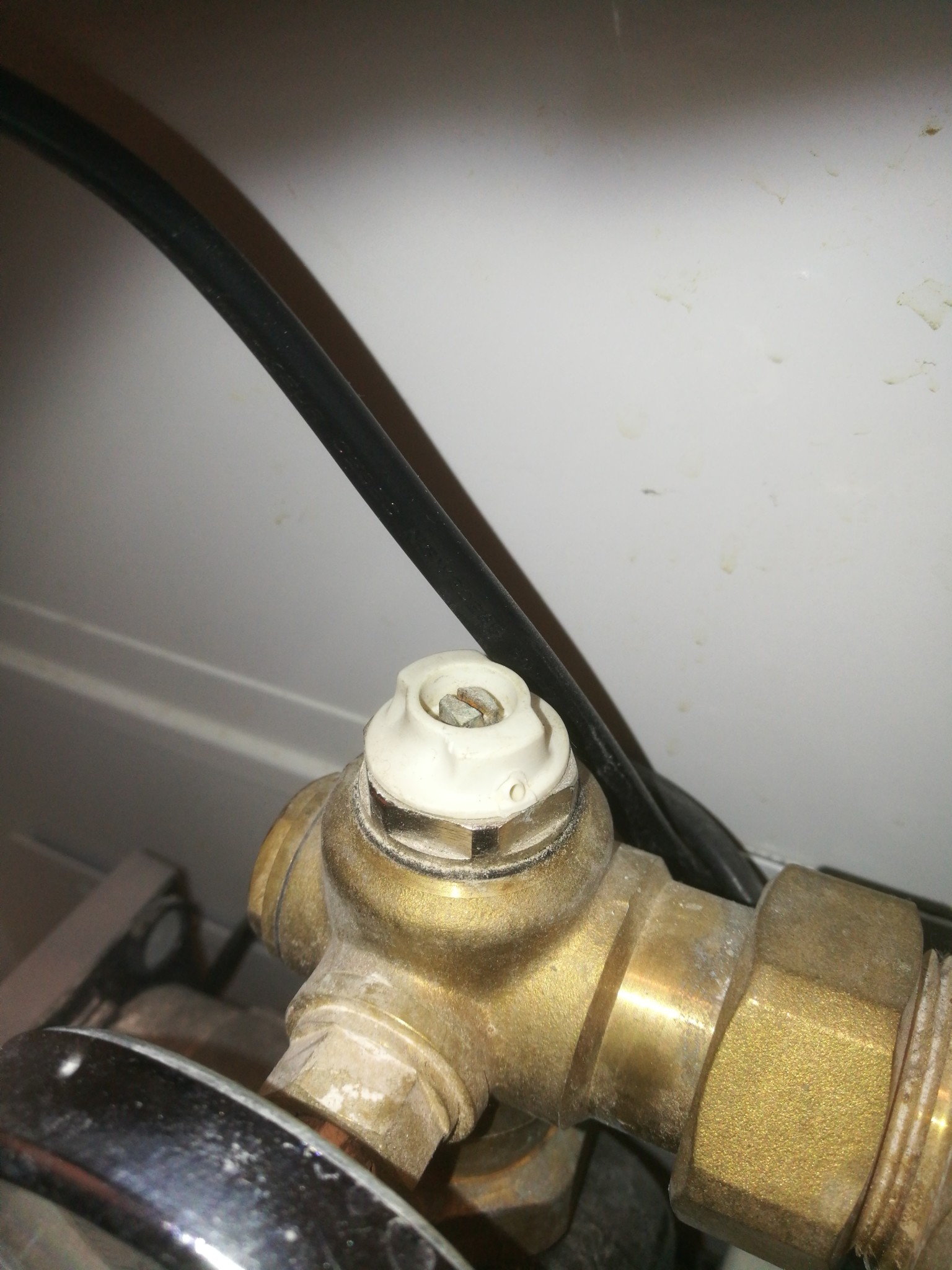

Nu ska här tas bilder!
Är det något mer ni vill ha bild på så sitter jag på golvet och försöker recappa och förstå i tråden
  • Värmesystem med kopparledningar, ventiler och en röd expansionskärl i en pannrumsmiljö.
  • Komplicerat nätverk av kopparledningar och ventiler ovanför en röd expansionskärl.
  • Närbild av en installation med rörkoppling och elektriska kablar i ett byggprojekt.
  • Fyra mätglas med röda vätskor visar olika nivåer ovanför en mässingsfördelare med vitmålade rör i bakgrunden.
  • Närbild på ett gängat rördetalj med en vit plastkåpa och kablar i bakgrunden.
Gissemisse jobbar jag jag har roddat klart med barnen nu
Du har nog rätt, men känns lurigt att komma åt, varför skulle tillverkaren göra så?
