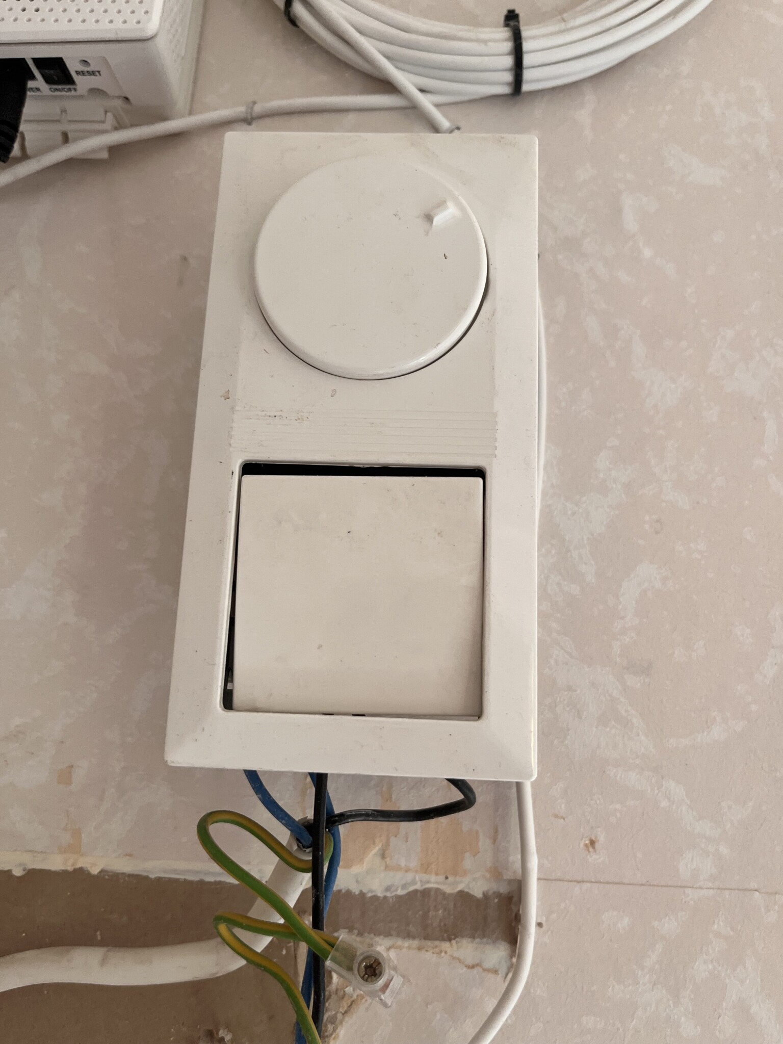

Denna installation för golvvärme fanns i huset när vi flyttade in.
Själva lådan väger säkert 10+kg.
Vet någon vad mer exakt det är?
Huset är byggt på 70-talet. Borde väl finnas smidigare lösningar än detta för golvvärme som går på el?

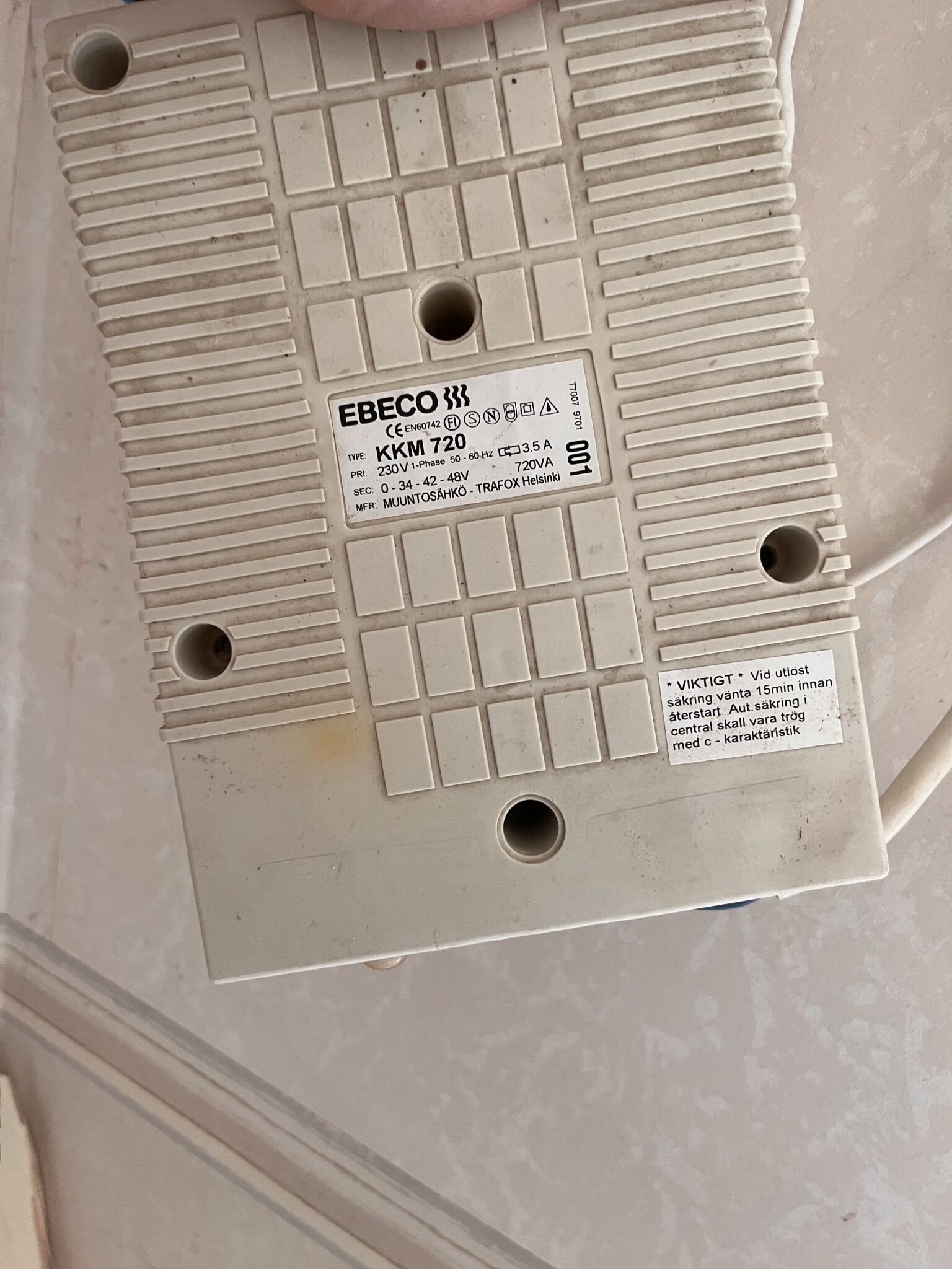

  • Vit elektrisk enhet för golvvärme av märket EBECO KKM 720, med tekniska specifikationer och varningstext.
  • Vit kontrollenhet för golvvärme med vridknapp och synliga kablar, installerad på en vägg.
  • Installation för eldriven golvvärme, med kopplingsbox och etiketter. Finns i ett hus byggt på 70-talet.
Lågvolt golvärme med transformator, i någon form.
Transformator med märkningen Ebeco KKM 720, specifikation 230V och 720VA, lågvolt golvärmesystem.
Känner igen "Ebeco" men har inga närmare fakta.
Är det kopplat via en dimmer?
Dilato

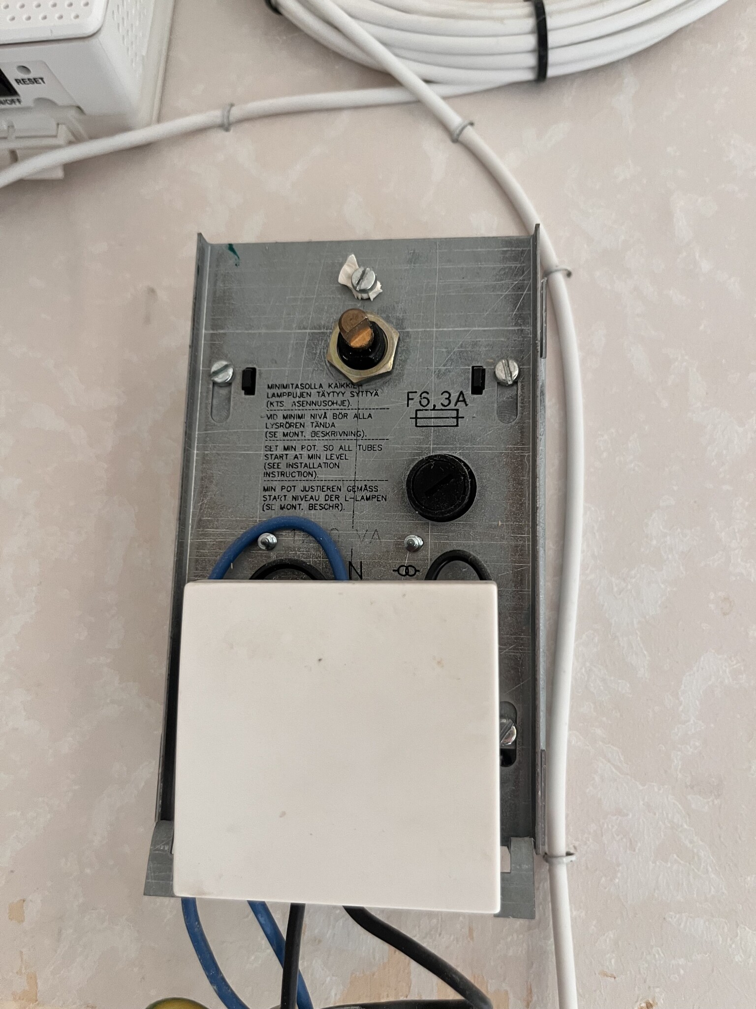

Det är helt enkelt en transformator. Idag drivs golvvärme vanligen med 230 V, i kombination med en JFB. Du är fast vid klenspänning om du inte bilar upp golvet och byter kabel. Möjligen går det att hitta mindre och lättare transformatorer idag.
Den har en termostat också. Möjligen går den vita smala ledningen till en temp.sensor i golvet. Den kan vara svårare att ersätta.

Ok tack. Ja precis det där lilla hjulet är som en dimmer där man verkar dra upp eller ner nivån på den.
Vit dimmer med avknoppade kablar på en vägg, använd för att justera ljudnivå.
Den låter också en hel del när den är igång.
När jag tänker ett varv till var trafon ett skydd innan jordfelsbrytarens entré.

Tack. Sitter en likadan i köket och klinkern går genom hela köket och hallen så blir isåfall bila upp halva huset.
Vi är inne på att lägga parkett ovanpå klinkern så denna kanske får hänga kvar ett tag till.
