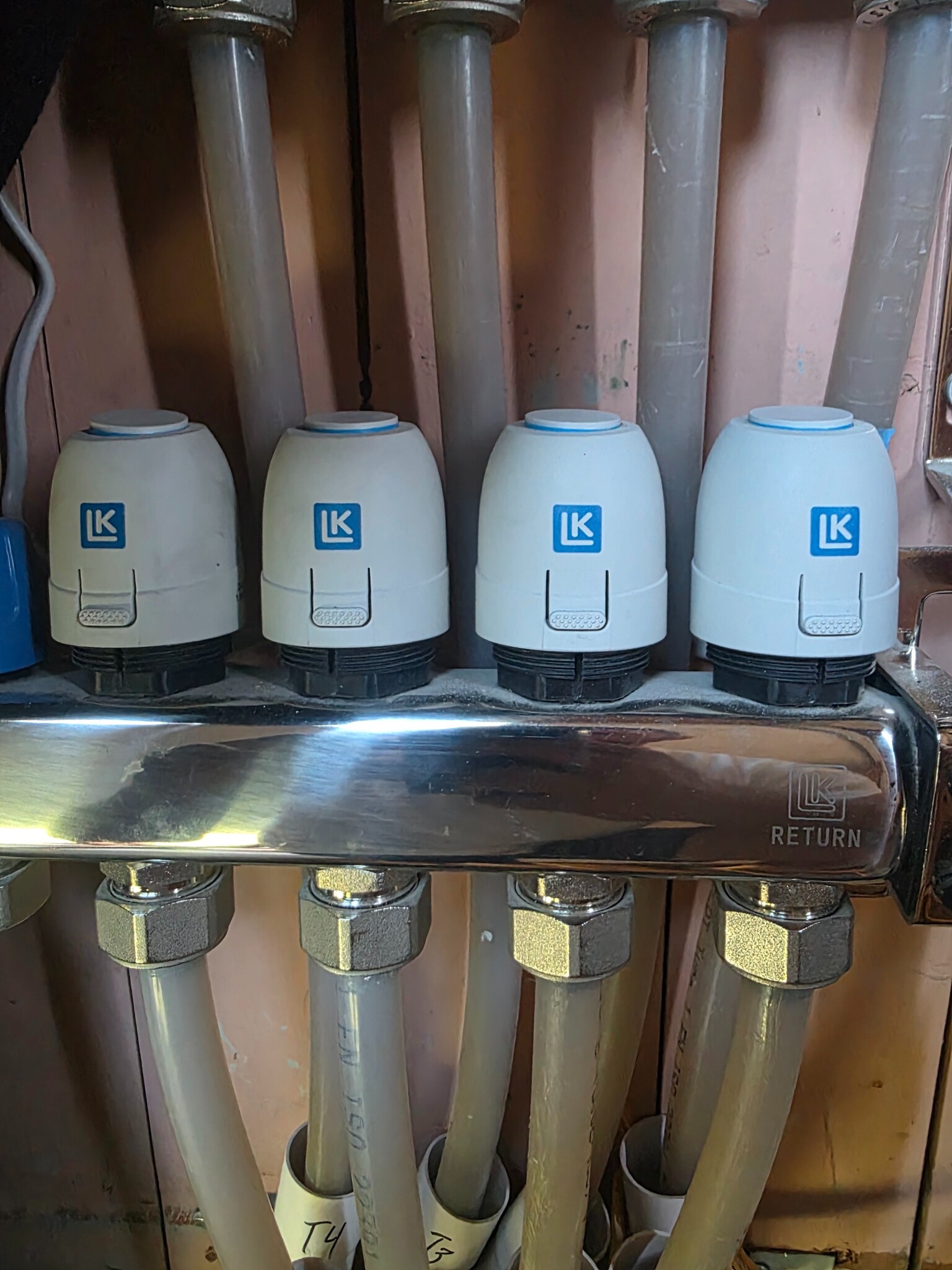

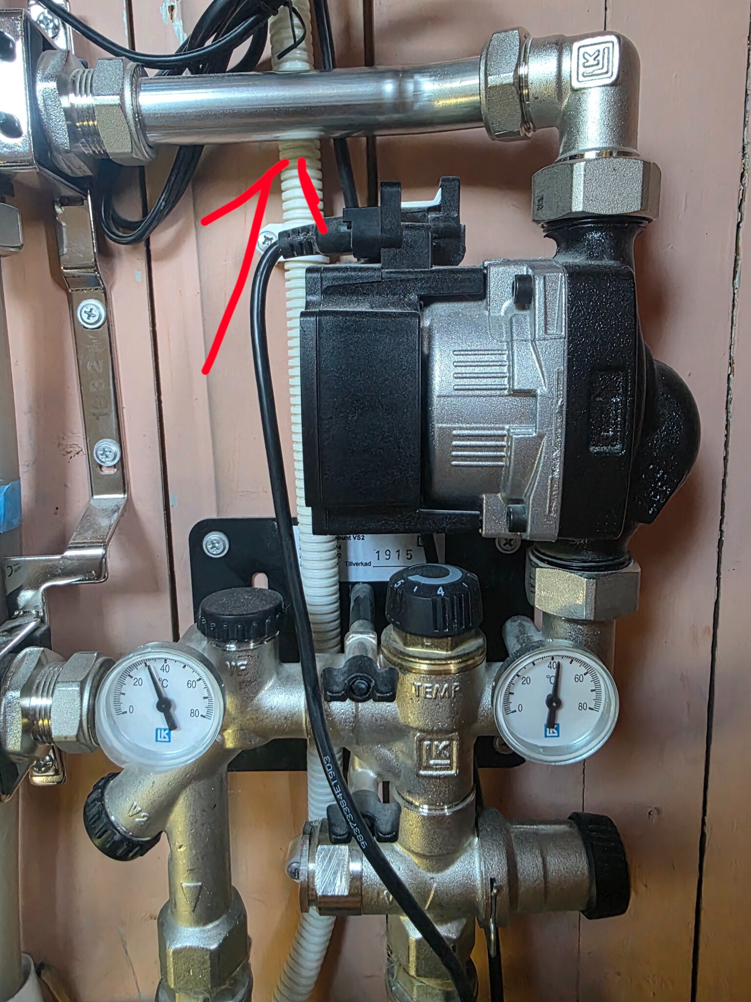

Hej, nu är det ju varmt ute, tillopp och retur är kalla men ändå är fördelaren varm på det silvriga röret och ljummet på fördelaren där vattnet går ut i slangarna och LK motorerna är också varma?
Ska man dra ut sladden nu på sommaren?
Tack för hjälp.
  • VVS-installation med fördelare, temperatursensorer och ett rött streck som markerar det silvriga röret. Sladd och LK-temperaturmätare syns.
  • LK motorer på en fördelare med slangar och ett silvrigt paket, märkta med "RETURN", i ett värmesystem.

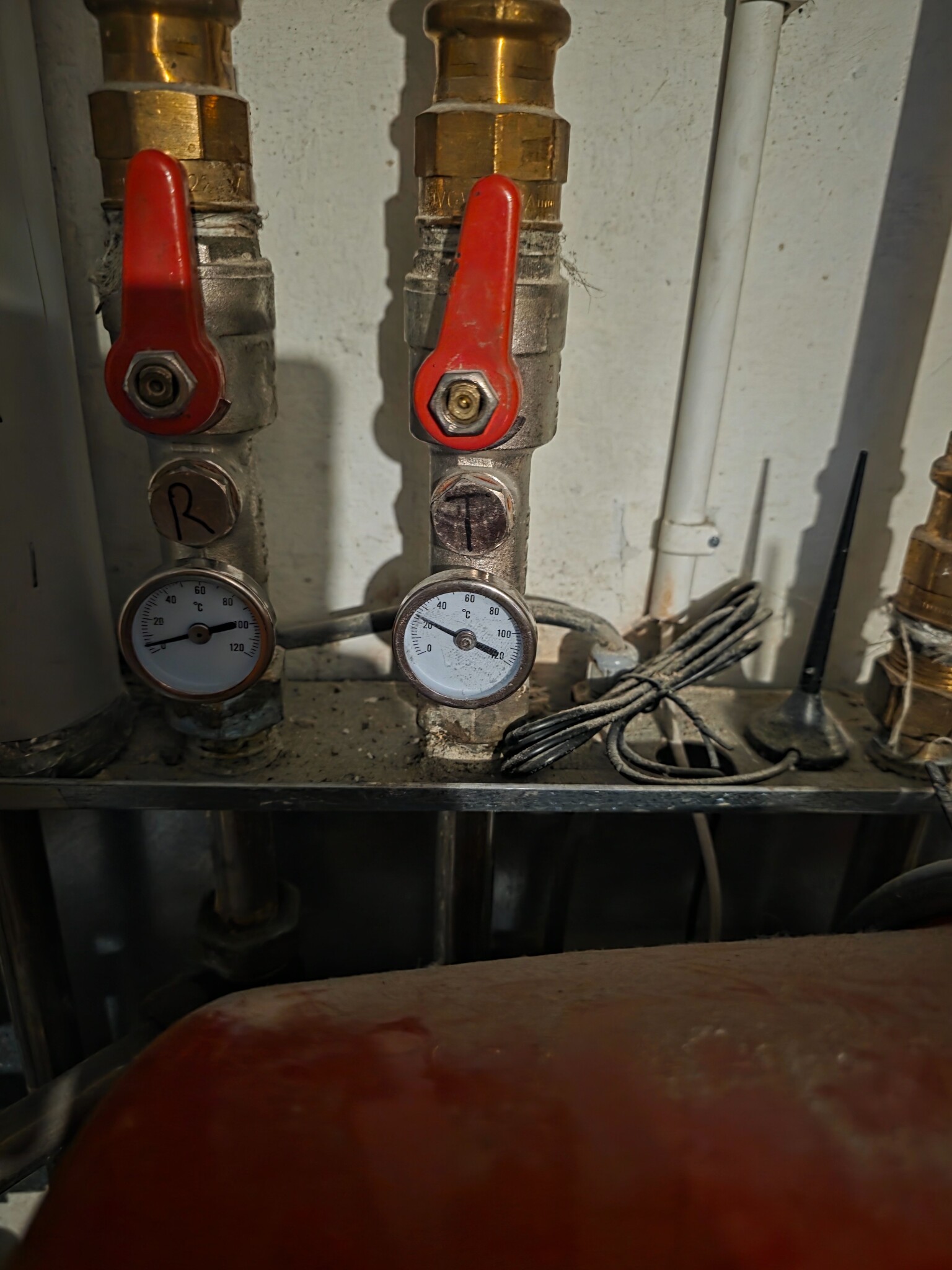

Tilloppet är bara 21-22 grader nere vid pannan. (Mätaren till returen funkar ej vid pannan)
Rören precis innan shunten till GV är också kall.

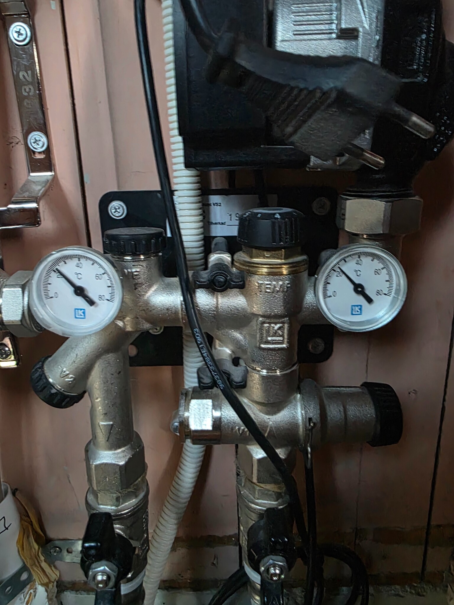

Motorn till shunten känns varm, verkar märkligt?
Testar dra ut strömmen så får vi se.
  • Två rör med röda ventiler och temperaturmätare visar 21-22 grader. Omgivande kablar och shuntmotor med märklig värme.
En cirkulationspump blir alltid varm när det är igång, den kan bli extra varm om det är för lågt flöde genom den.
Yes verkade vara problemet, får kanske kolla på det där med att ställa in med öppna kretsar.
Tack mvh
