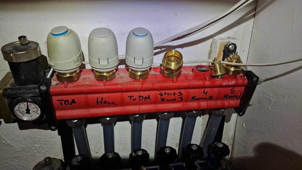

Vi ska byta ut de nuvarande ställdonen mot Danfoss TWA.
Vad är det för anslutning vi ska välja? M30x1,5?
Är det mer saker som måste bytas eller kommer det passa rakt av?
Nu är ställdonen NO dvs öppna vid strömlöshet. Ska vi fortsätta med det dvs fullt öppen krets om det blir något fel på styrningen?
Nu är det 24V-ställdon. Är det bättre att byta till 230V-ställdon?
Danfoss Icon2 har 230V-styrning och vill man ha 24V så ska det till en transformatoradapter.
Fyra vita ställdon monterade på ett rörsystem med märkningar för olika rum, bredvid en tryckmätare och oanvända anslutningar.
Vad har ni för rumstermostater samt reglercentral till befintliga ställdon?
Vad man väljer gällande NOrespektive NC beror på fördelaren/ventilen samt reglercentral & rumstermostat.
Gällande 24V/230V så hänger rumstermostater, reglercentral och ställdon ihop.
Det är Danfoss CF-serien och de får inte att få tag på nya eller begagnat (folk slänger dem väl).
Det är NO-ställdon nu dvs "hatten" är uppe om det inte är ström på dem.
Nya centralen finns som 230V eller för 24V (då är det en adapter inbyggd dvs går att ta bort och få 230V).
