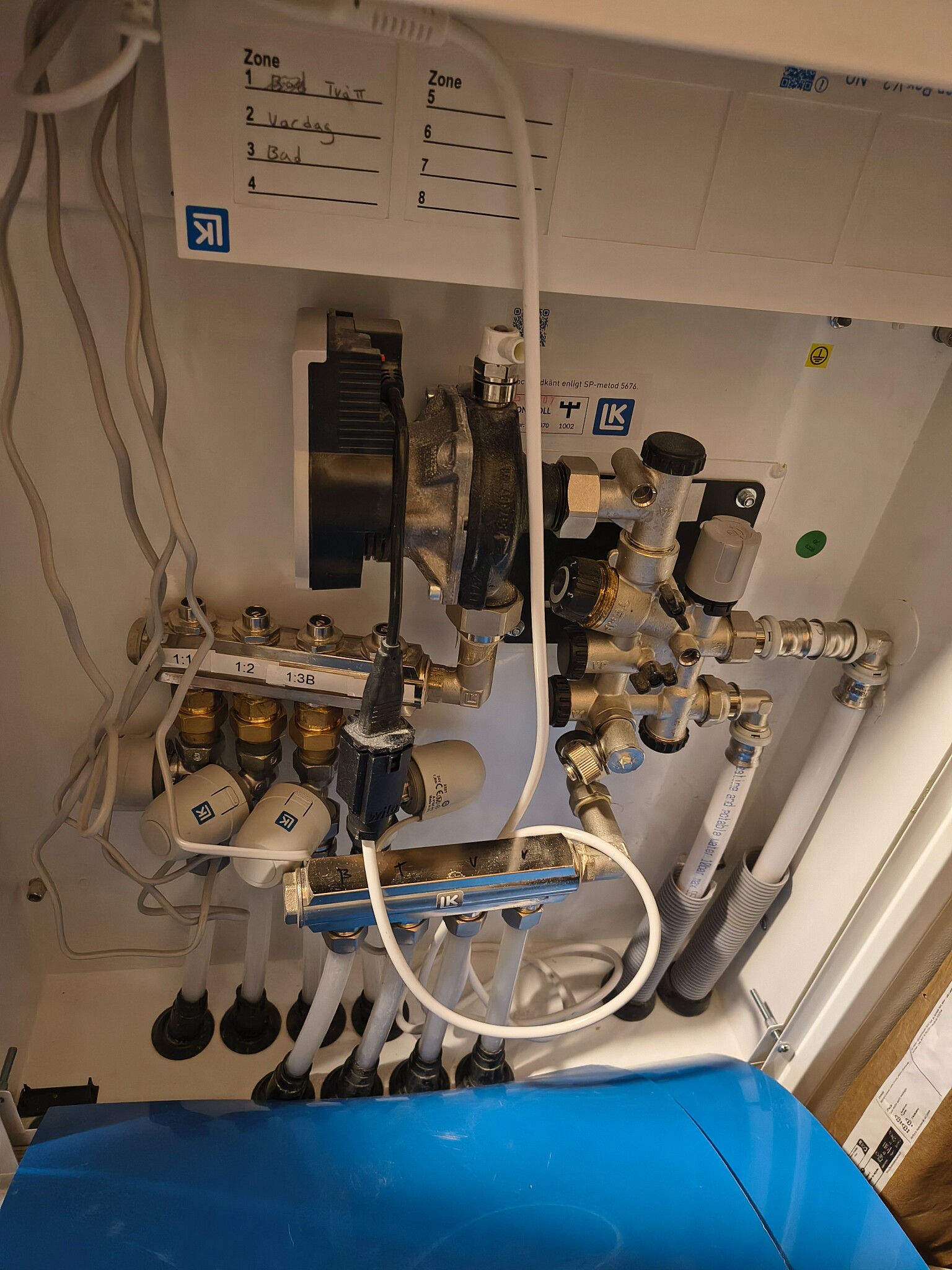

Nyinflyttad till nyproduktion.
Hade ett liknade system i förra bostaden men upplevde inget brummande ljud då.
Sitter under trappan så hörs inget när dörren är stängd men hörs när den är öppen.
Bifogar film.
Är.der normalt ljud?
En/två översiktsbild(er) hade underlättat.
Misstänker att alla ställdonen är i stängt läge.
Prova med att ta bort alla ställdonen.

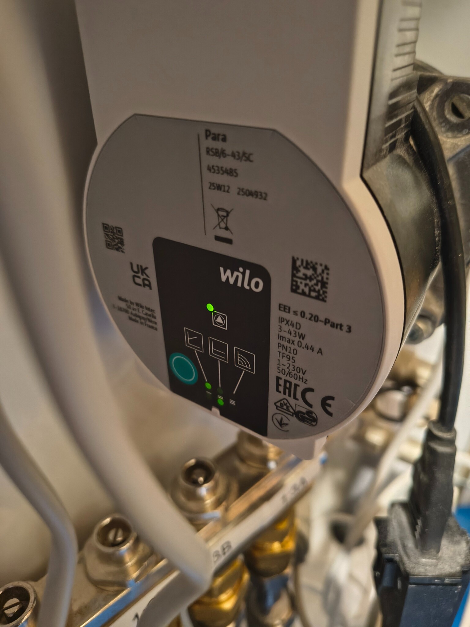

Cirkulationspumpen ser ut att blinka rött i början av filmen, filma rakt mot den sidan.
Exakt vilken modell är det?

Stämmer bra, den blinkar rött.
Tror inte jag pillar själv, läge att felanmäla kanske?

Purre
Är du säker på varifrån ljudet kommer?
Finns flera tidigare trådar där det varit relän som låter och det är ifrån styrlådan ovanför pumpen. Minns dock inte om det är LK i alla fall eller om det är olika andra/tillverkare.
Lyssnar jag med örat så kommer det ifrån pumpen. Blinkar växelvis rött och grönt så något fel verkar det vara.
Kan det hjälpa att göra en restart?
Jag är nästan hundra på att pumpen jobbar mot stängda ventiler (ställdon) så att det inte blir något flöde genom pumpen och då blir det missljud i pumpen.

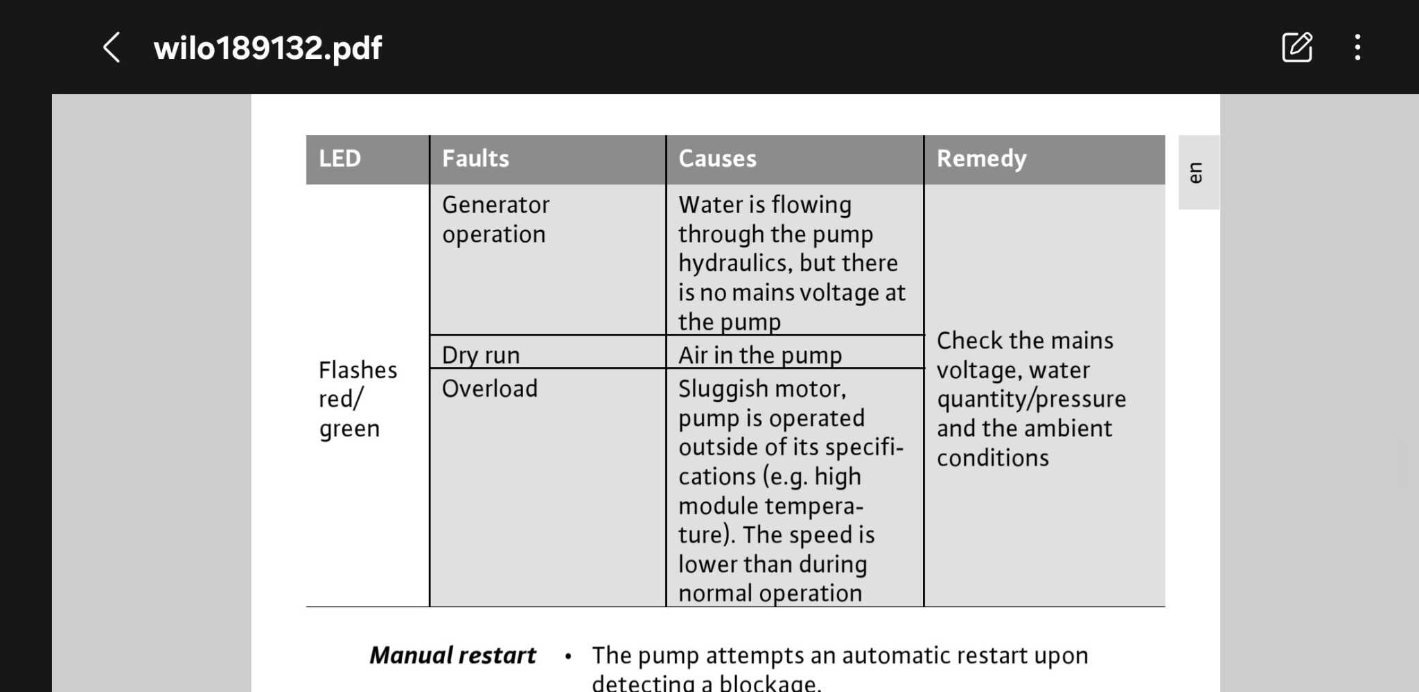

Flashes red/green: -> The speed is lower than during normal operation
Krilleman
Krilleman
Liten bypass på detta så löser sig problemet och pumpen håller betydligt längre i drifttid.
Felanmäl om det är nybygge med garantitid kvar!
Tsck, blir felanmälan imorgon, bara bott här i 10 dagar så gott om garanti kvar🙂.
Vill inte minnas att den lät så första dagarna.
Magnus E K
Borde inte pumpen automatiskt gå in i viloläge om alla ventiler är stängda?
Nu har den slutat brumma, låter inte alls och lampan lyser helt rött.
Väntar på återkoppling, skall dock gå på garantin iaf.
