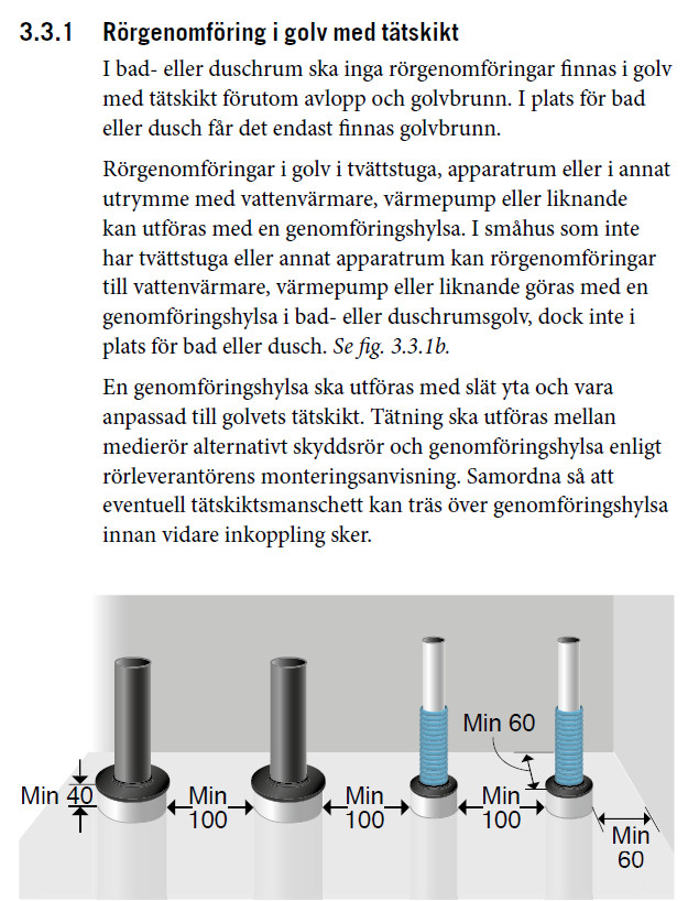

Undrar om någon har monterat Hansgrohe golvstående badkarsblandare inom ramen för svenska regler ?

Med dagens regler, som försäkringsbolagen står bakom (säkervatten.se), så får inget förutom avlopp komma upp ur golv. Och vid bakar får endast golvbrunn finnas som genomföring i golv.
Således blir det inte godkänt med en blandare som har genomföring i golv.
Men som vanligt får man installera VVS hur man vill i sitt eget hus. Det är inget lagkrav. Men man kan inte räkna med att få det försäkringsmässigt senare. Och vid en överlåtelsebesiktning vid en framtida försäljning kan det också bli problem.

Såhär säger regelverket säkervatten i frågan:
Illustration som visar rätt rörgenomföring i golv med tätskikt enligt säkervatten-regler.
Det stämmer att det inte är godkänt, men det har inte med Säker Vatten att göra
Det styrs av BBR:
I de delar av golvet som regelmässigt blir utsatta för vattenbegjutning eller vatten-
spill får endast genomföringar för avloppsenheter utföras.

Säkervatten följer BBR.
Och då är ju säkervattens regler hårdare än BBR då endast brunn får finnas vid plats för bad/dusch.
Ja exat tänkte mer att man kan undgå tex att borra i golvet genom limma rostfri plåt med 4 gängstänger på klinkern å fixera boxen på det sättet ,samt att komma med vatten rören från väggen å gå ner på golvet sedan vidare in i boxen sen klä över med armeradcelplast sedan klinker på den

Självklart Säker Vatten följer BBR eftersom BBR är "lagen". Men det innebär också att det man MÅSTE följa är BBR och att följa Säker Vatten är frivilligt (och mycket bra).
Så länge du inte går igenom golvet så går det att lösa på många godkända sätt.
