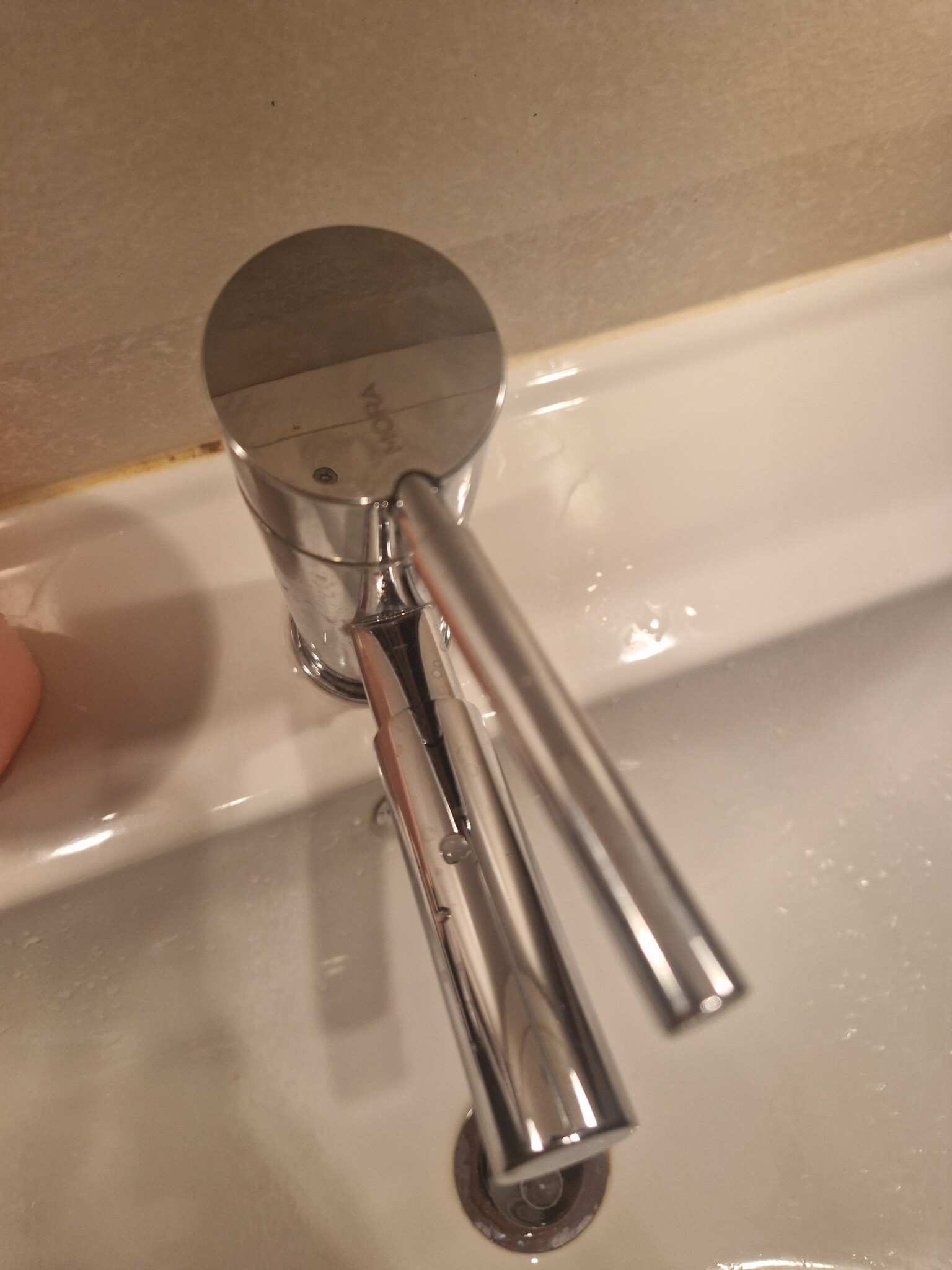

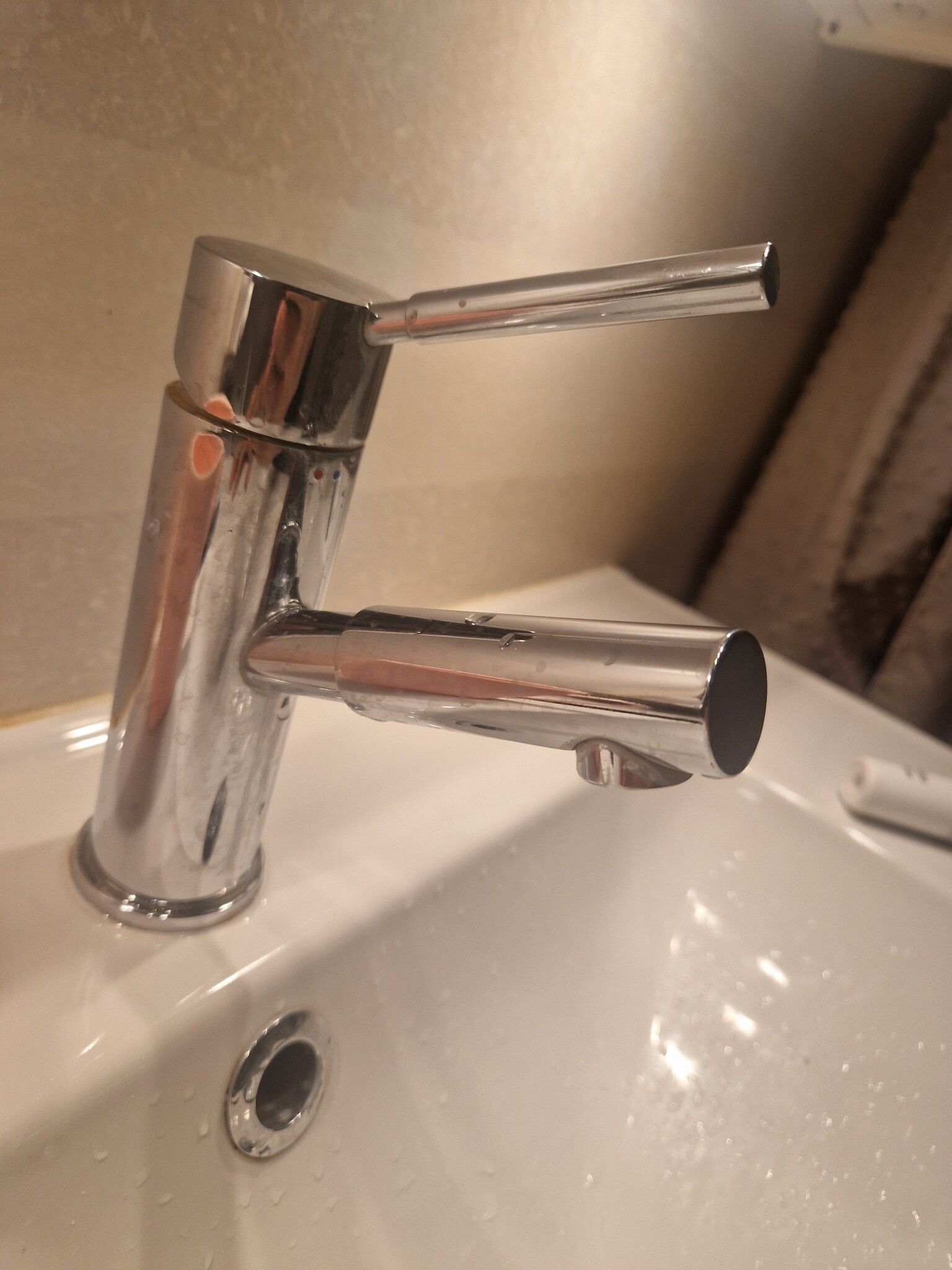

Kan man byta packning på denna Mora blandare?
Om ja, hur?

Demmpa Demmpa skrev:
Det är ingen packning man byter om kranen droppar när den är avstängd utan det är hela (keramik)insatsen man byter.

Tack för informationen. Vreden är trög åt ena hållet
Det ser ut att vara en variant Mora INXX rent visuellt.
Ibland kan det hjälpa att lägga alla delar för insatsen i citronsyra/ättika över natten.
Om det är så gäller följande:

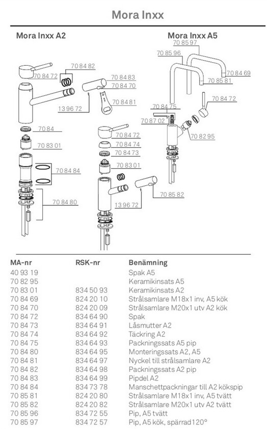

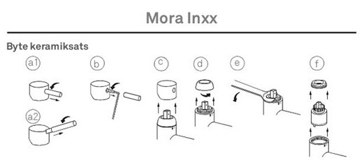

https://www.e-magin.se/paper/34b5nbbh/paper/1#/paper/34b5nbbh/86
Instruktioner för byte av keramikinsats i Mora INXX-blandare, steg för steg.
Ritning av två varianter av Mora Inxx-blandare, med genomskärningar och delnummer för A2 och A5-modellerna, samt lista över komponenter.
