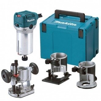

Ett alternativ:
En makita fräs, RT0700X5'ish, 2500:-
Styrskena, 800:-
Skenadapter till fräsen, 400:-
Då kan du fräsa rakt med frässtål i lämplig diameter.

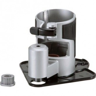

Detta är en notfräs, finns i olika diametrar på spetsen,
Nära väggarna får du köra med offsetbasen, 1000:- till men då kommer du ca 2 cm från väggen.
Så, 4700:- för verktyg för att skapa smutssamlande mönster i golvet - kostar att ligga på topp ...

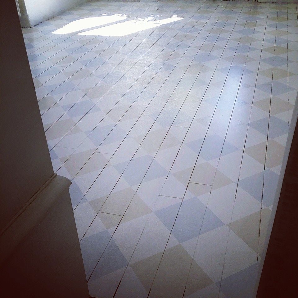

Hej alla igen som har svarat här inne! Jag vill vara artig och tackar er, för alla svar och nu är golvet färdigt!
Körde med cirkelsåg med en klinga med flera tänder och det funkade! Har två olika klingor, så det blev 2,8 mm snitt.
Använde också kantlist för stöd av cirkelsågen så det blev raka spårsnitt. Och nu har golvet blivit målat och dekormålat med rutor. Lägger in här bilden för att visa er också!

Snyggt resultat! Och en tröst för mig som lyckats lägga golv med naturliga springor. Det finns alltså personer som uppskattar det !:cool:
