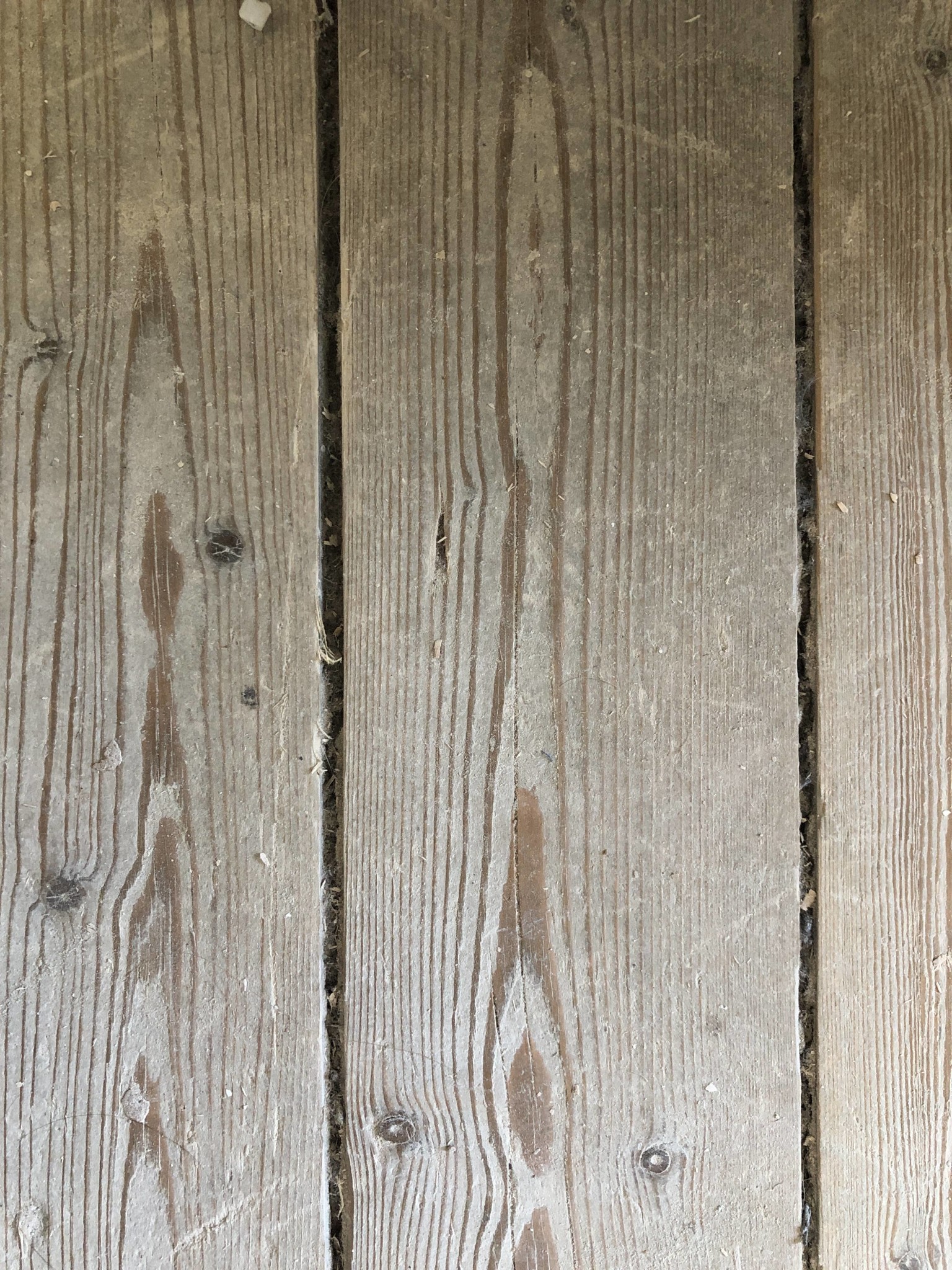

Hej! Vi har ett obehandlat furugolv från 1905 som vi tagit fram för att slipa och behandla. Nu till saken, leverantören vi valt som genomföra slipningen och behandlingen rekommenderar oss inte att välja hårdvaxolja då vi har springor mellan plankorna (en del på 5 mm) och hen menar att det blir en stor brandfara då oljan rinner ner i springorna och ev aldrig torkar och därmed kan antända nere i bjälklaget. Han hänvisade till en hel del bränder som skett i Majorna, Göteborg, av denna anledning.
Min sambo vill nu absolut inte ha hårdvaxolja pga risken men innan hade vi beslutat att det är den känslan vi vill åt på trägolven samt flexibiliteten i att kunna lägga på nytt om skador uppstår etc. Jag vill gärna ha hårdvaxolja och undrar nu hur mycket vi ska lyssna på leverantören? Försökt googla men läser ingenstans att hårdvaxolja avrekommenderas för dem med stora springer mellan brädorna.
Tacksam för bollning!

Vissa torkande oljor oxiderar. Det är en kemisk reaktion som ger värme. Särskilt trasor med linolja är känt för att under olyckliga omständigheter ha en antändningstemperatur som bara ligger strax över normal rumstemperatur.
Förutsättningen är att det är precis rätt blandning av luft och fluffigt media som oljan finns i.
För att tillräcklig värme skall genereras behövs viss fart i oxidationen. När all olja oxiderat upphör reaktionen. Således är det en risk under en kort tid efter applicering.
De förutsättningar som krävs uppstår troligen inte i golvspringor. Är det för lite luft och andra material nära blir det inte tillräckligt varmt.
Mvh Findus
Inte i springorna, men det som kan rinna ner under golvet. Linolja inte om det finns springor, brandrisk. Nu kan även sägas att jag inte vet om det är rå linolja eller kokt linolja som är så där brandfarligt, men någon annan vet säkert
