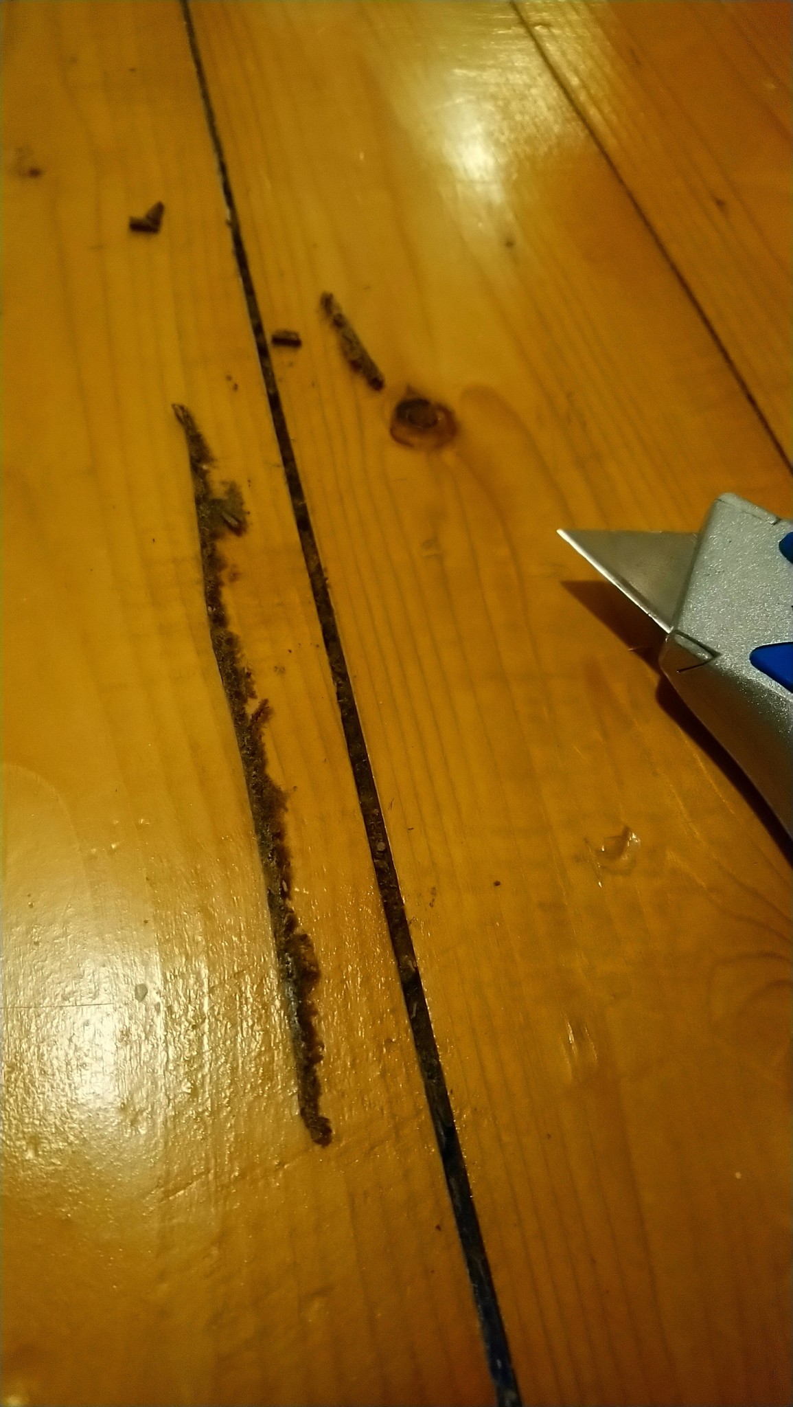

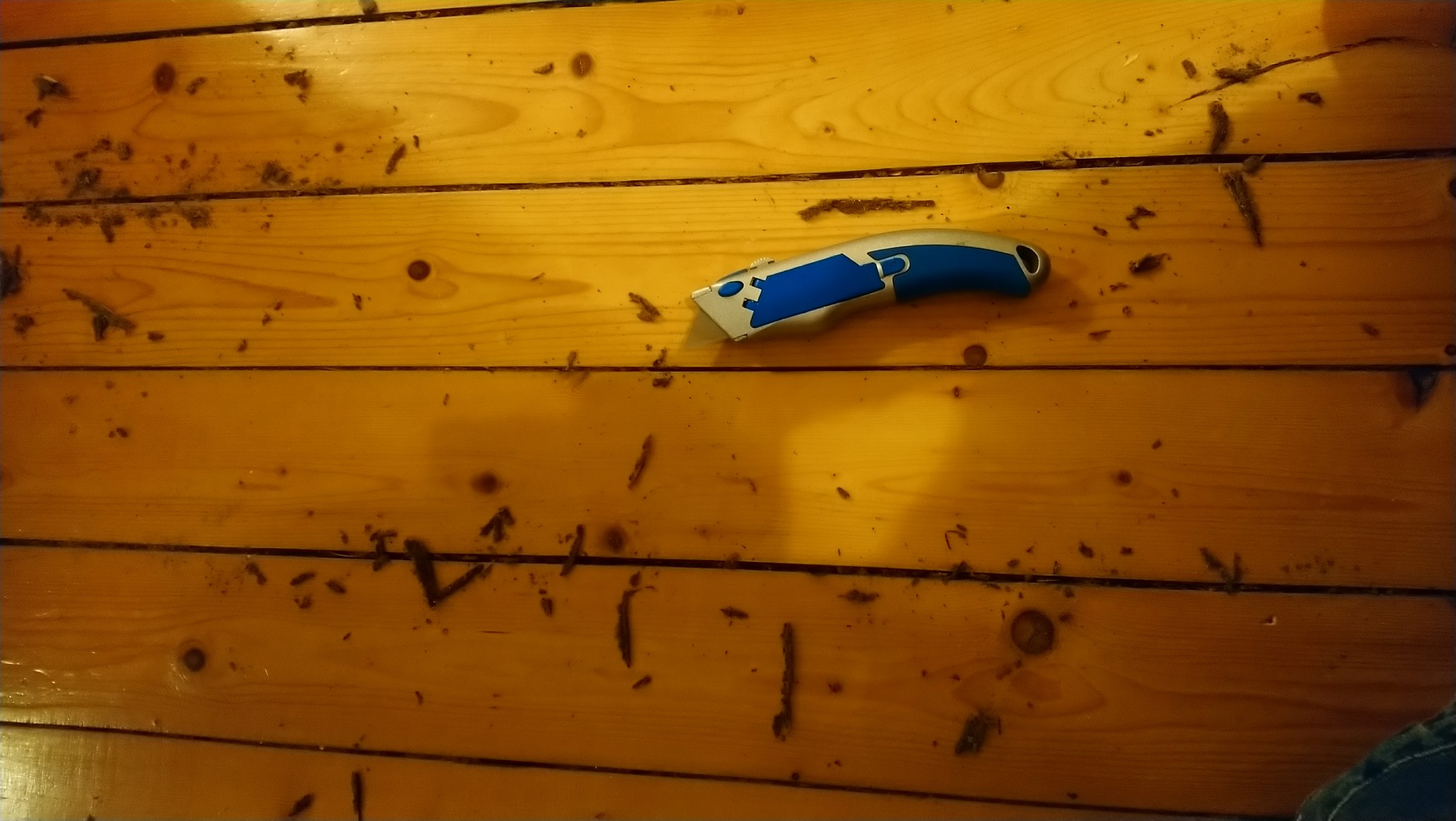

Mellanrummen får lämnas öppna helt enkelt. Håller på att rensa de nu. I hallen ligger gammal lack nedsjunken på ett porösare lager, syns på bild.
I båda sovrummen är gliporna helt rena för de är aldrig lackade, legat andra golvmattor över. Men har ändå rensat, dragit med sandpapper och dammsugit.
Så nu måste jag göra det så det blir lika rent i hallen utanför.
Att lämna golven obehandlade blir för ömtåligt. Har fastnat för hårdvaxolja, verka ge ett tåligt golv.

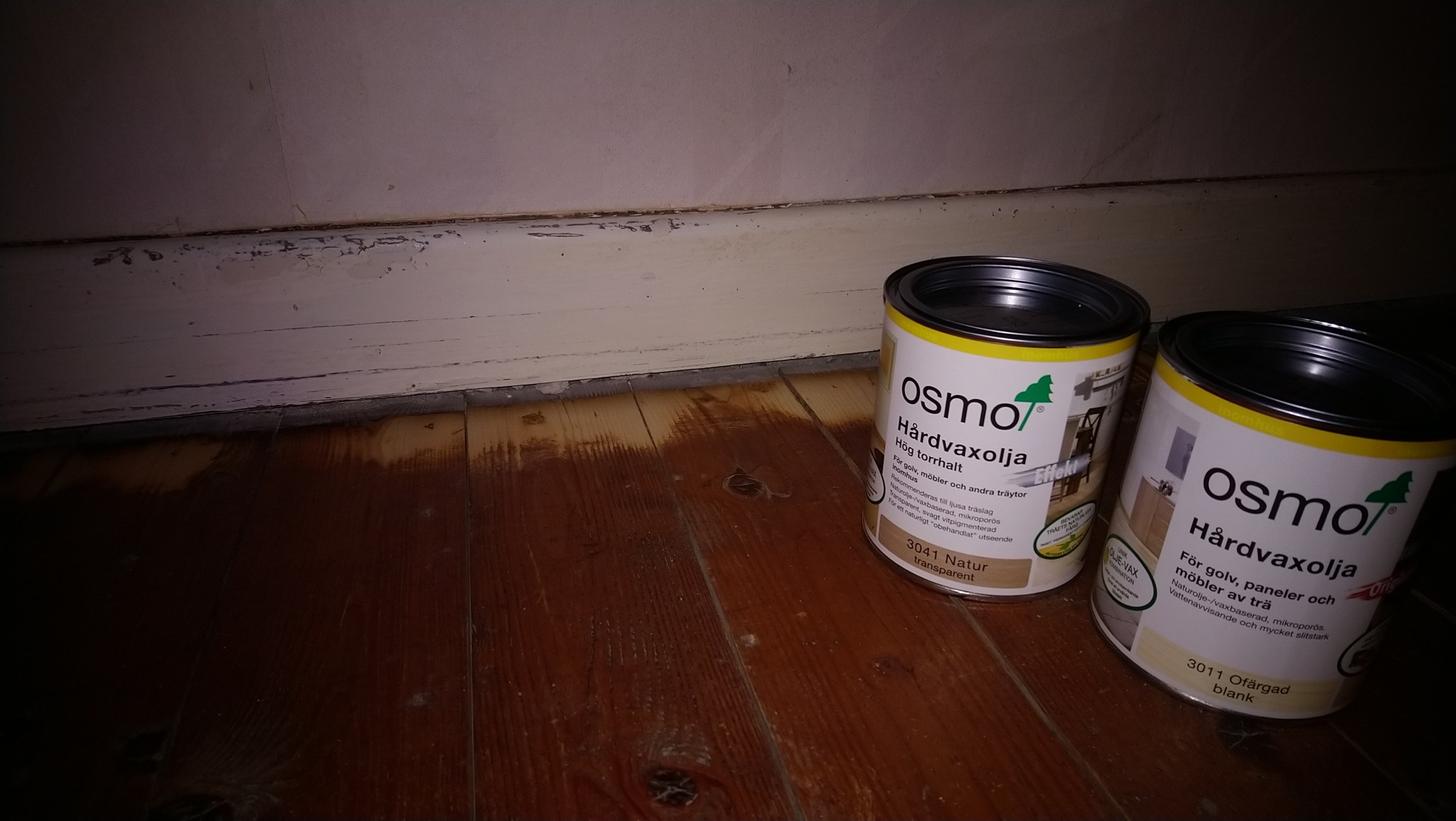

Jag kommer nog med hellre lägga tunna lager! Hellre ett extra, det kan väl inte skada?
Om jag väljer Osmo så återstår att välja mellan blank, matt, halvmatt och sidenmatt, inte bestämt än.
Plus detta är golv på övervåningen med en trapp ner och trappens yta behöver också renoveras senare.
Såg att endel upplever hårdvaxolja som halt.
Och att det finns Osmo hårdvaxolja med antislip.
Det låter ju som en bra produkt att ha i en trapp, är det någon fördel att ha på hela golven? Eller på hallgolvet men inte i sovrummen?

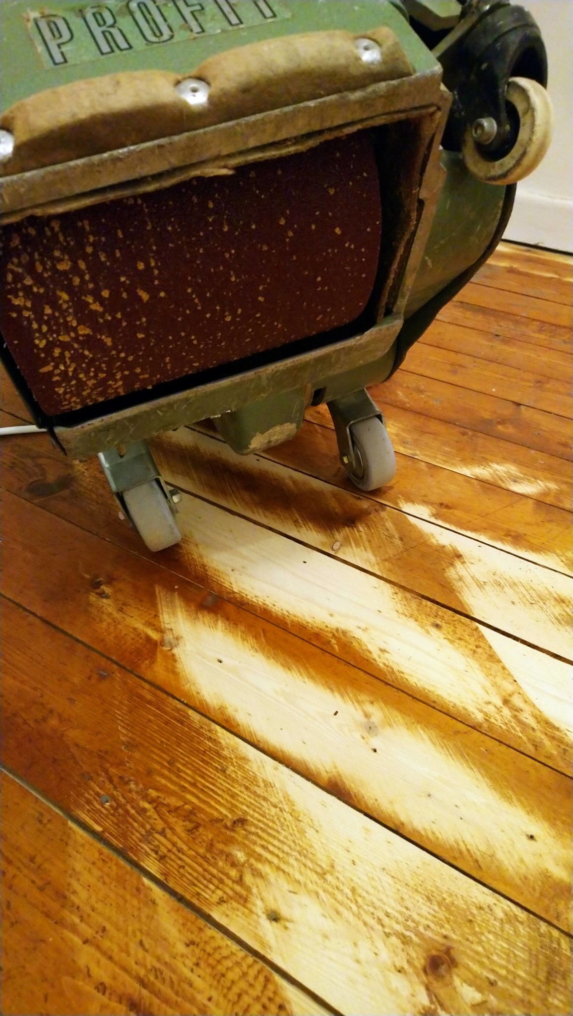

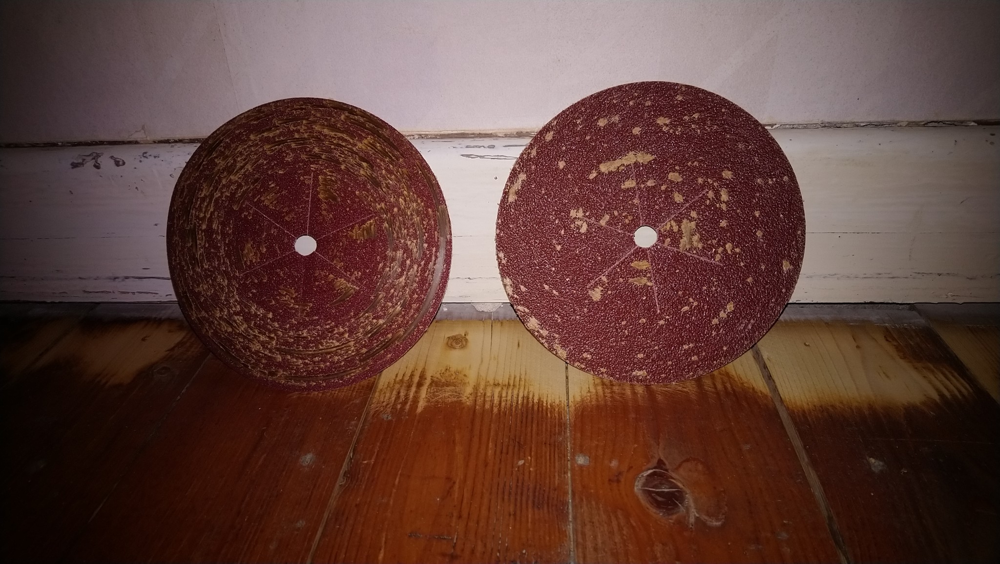

Men när det är nu var dags att slipa uppstod en fråga. Vid slipning med P80 så hinner jag slipa ca 80 cm. Sen ser pappret ut så här:
Vad är felet, är det någon behandling som smälter fast på slippappret?
Men viktigast av allt hur går jag vidare? Vad är lösningen?
Känns som att samma problem lär uppkomma med den stora golvslipen.
Testade med P36 och då blev det liknande också väldigt snabbt! På bilden är det P80 till vänster och till höger P36.
(Nu var detta bara ett test, stora slipen ska få ta hela golvet först, sen är det dags för kantslipen att göra sitt.)

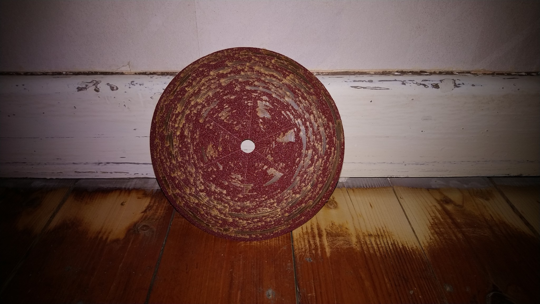

Nu hände det mer med P36!!
Men, fick fem slippapper av varje grovlek till 30 m² från Ramirent... Tror aldrig att det räcker.
Så här ser P36 pappret ut och golvet.
Är det möjligt att slipa klart 30 m² eller kommer det bli problem att bli klar med hela slipningen i helgen?
Är det möjligt att köpa sådna här slippappren i en butik(vilken) om det behövs fler?
...Och är det okey för Ramirent att man gör så?
Hej när jag slipade mina golv i fritidshusetFunkis42 skrev:
Nu är hårdvaxoljan vald!
på 80 talet , så blev slippappret lika för mig,
men jag fick tipset att stryka golvet med smör/ margarin, trodde han skämtade
men det visade sig fungera perfekt, slippappret höll mycket längre
