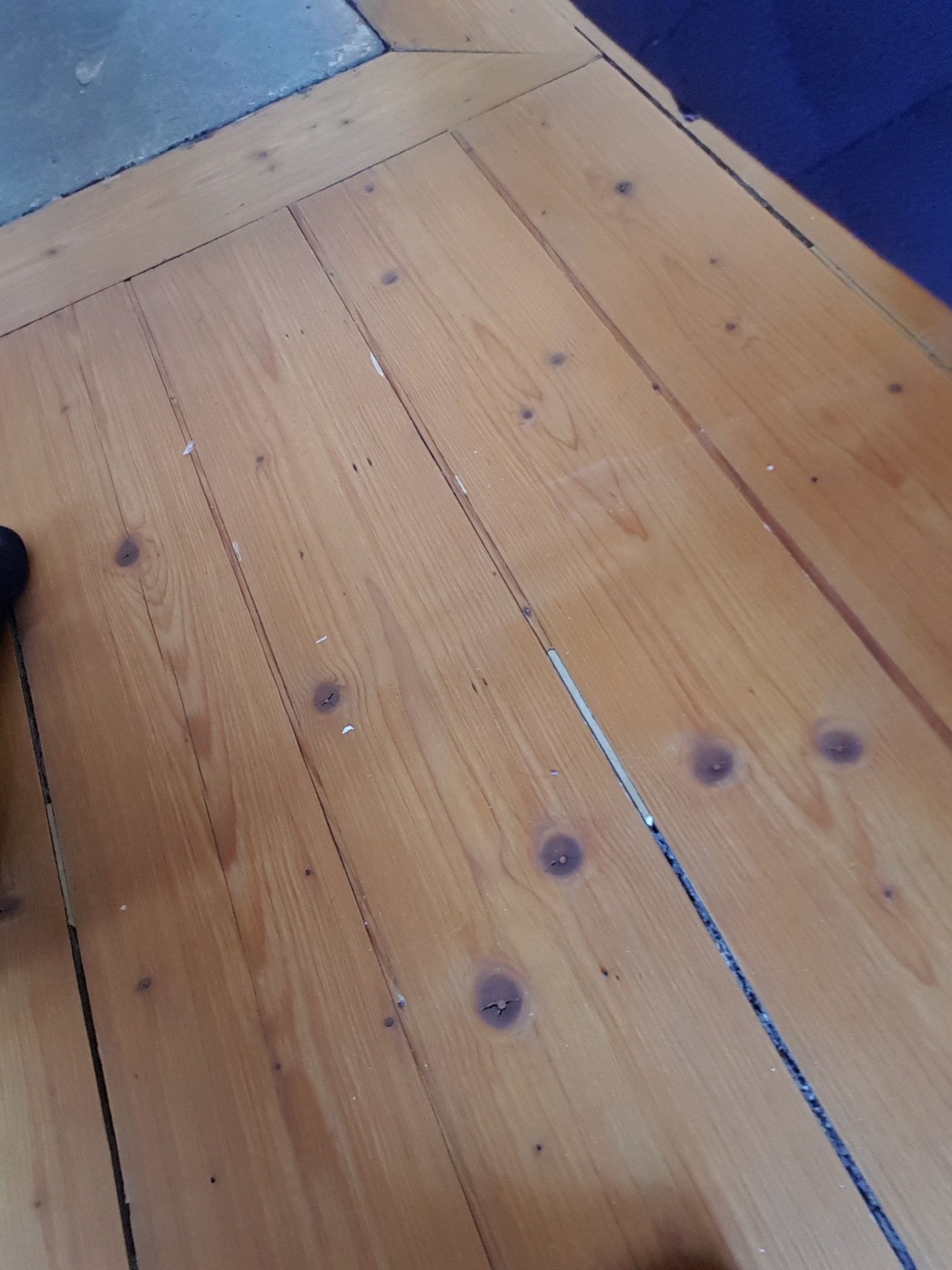

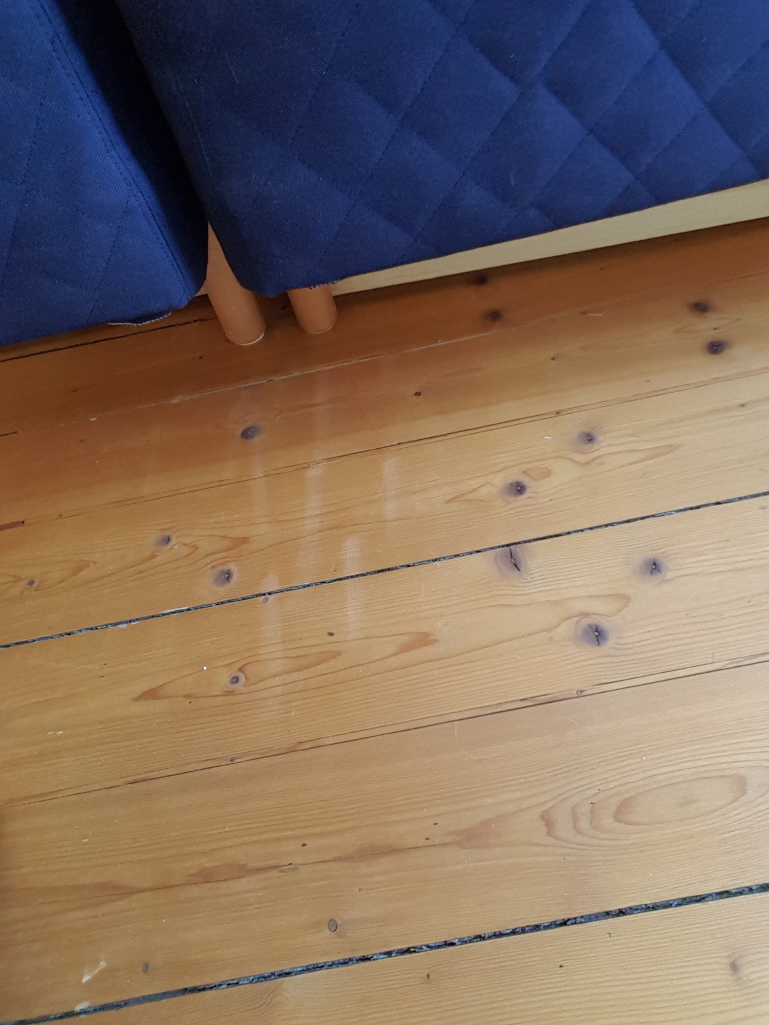

Som rubriken säger så har jag ett skadat furugolv, som ser ut att ha varit oljat en gång i tiden.
Det som har hänt är att en säng har släpats och har gett ifrån sig någon lätt tryckskada. utan repor. Drar man med fingret så känns skadan knappt.
Tänkte fråga hur man kan laga, snygga till, eller dölja det här.
Tacksam för att hjälp.
Jag hade börjat med att torka/tvätta golvet med gulsåpa och vatten (bäst är brunsåpa men är svår att hitta).
Såpan ger tillbaka lite av fettet i trägolvet och samtidigt blir övriga delar av golvet rena. Man kan ju ta lite mer såpa omkring skadan. Om det inte försvinner så har ju ingen skada skett utan bara att golvet blivit rent.

Våt trasa och strykjärn är väl ett gammalt knep. Men bara i tryckskadan
Vattenångan får träfiberns att återgå till normalt läge.
Kan bli lite fiberresning men det slipar man ner och sedan lite ytbehandlig.
Protte
Protte
Men det var ju en knappt kännbar tryckskada så att börja med våt trasa och strykjärn innebär ju att du sen ska slipa ytan och ytbehandla vilket innebär att man måste göra hela golvet för att det inte ska synas. Verkar kanske lite overkill för denna lilla skada.prototypen skrev:

Tiden läker alla sår,
så efter ett år syns inte ett spår
Kanske lite linolja i de ljusa märkena kan få dem att gulna lite.
