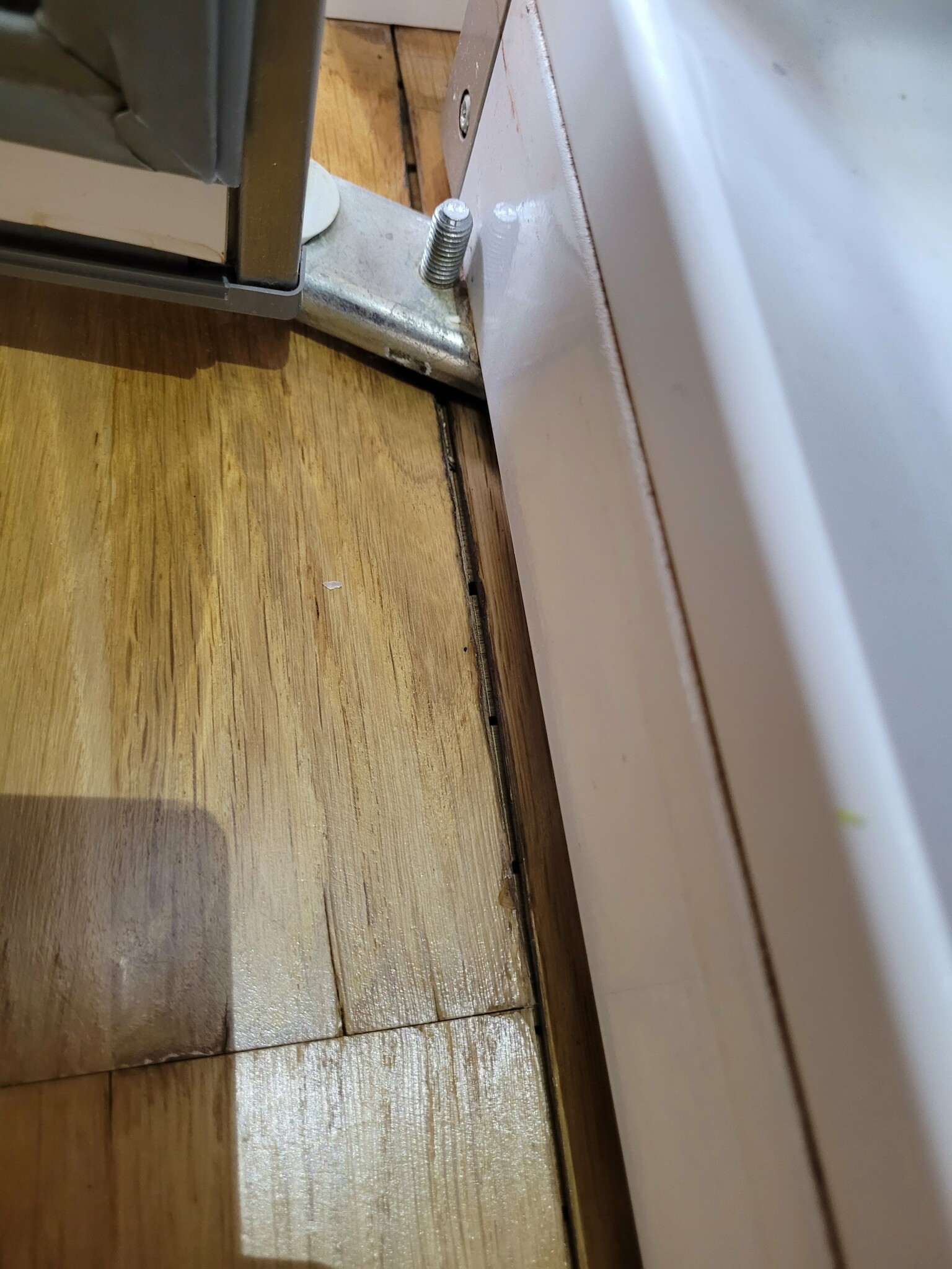

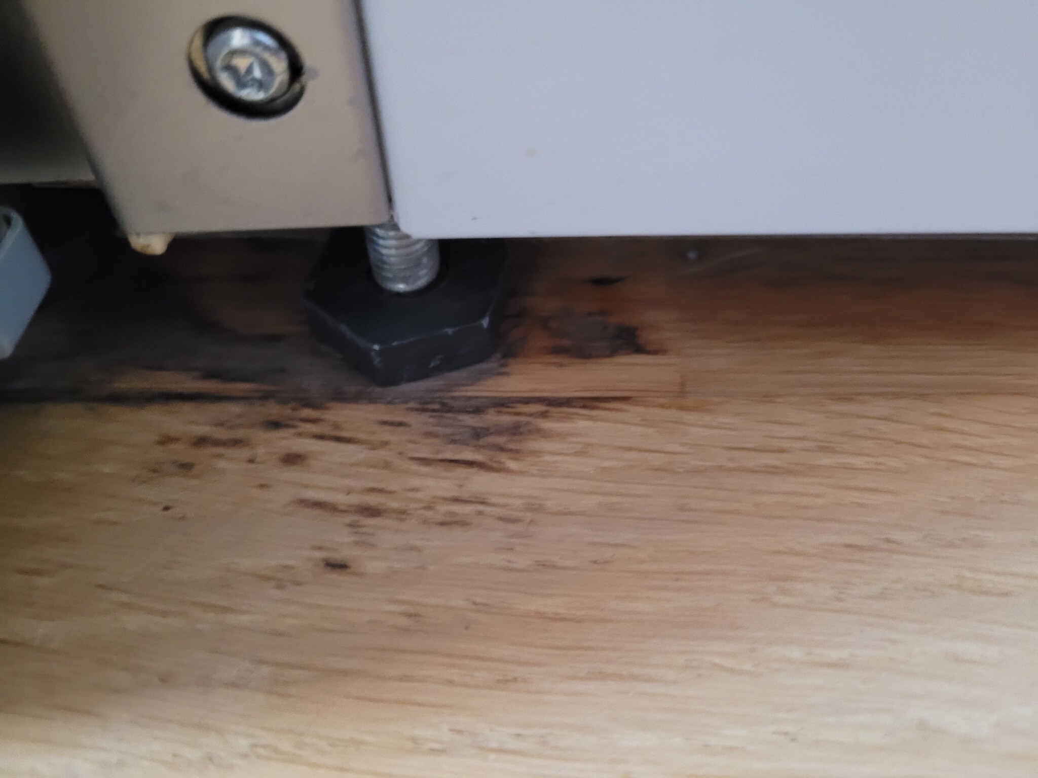

Har en skada i golvet framför kylen, framför kondensskyddet, fattar inte hur den har uppstått då vi alltid är snabba med att torka upp vätska som hamnar på golvet. Vad gör man åt det? Ska man vara orolig att det har spridit sig?

Det ser ut som en klassisk kondensskada som brukar komma varma och fuktiga sommarperioder. Täppt i dräneringshålet och det rinner ut genom dörren. Det rinner fram till framkant läckageskydd och sen sugs det in under utan att man märker det. Att parketten torkat ihop tyder på att det är "torrt" igen och alltså inget kontinuerligt läckage.
Dra ut kylen och kolla under skyddet. Antingen är det helt svart under hela eller så är det bara lite i framkanten. Hur som helst så får man beroende på försäkringsbolag ofta lite ersättning. Jag tror inte du behöver vara orolig för att det ska ha spridit sig särskilt mycket, det brukar va rätt begränsade skador. Men parketten är ju körd tyvärr.
