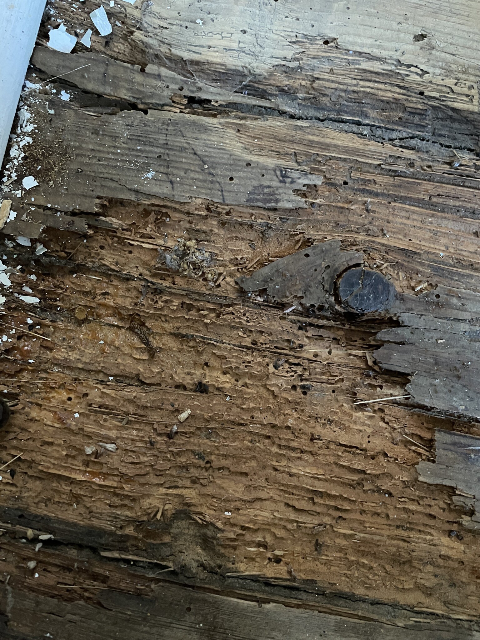

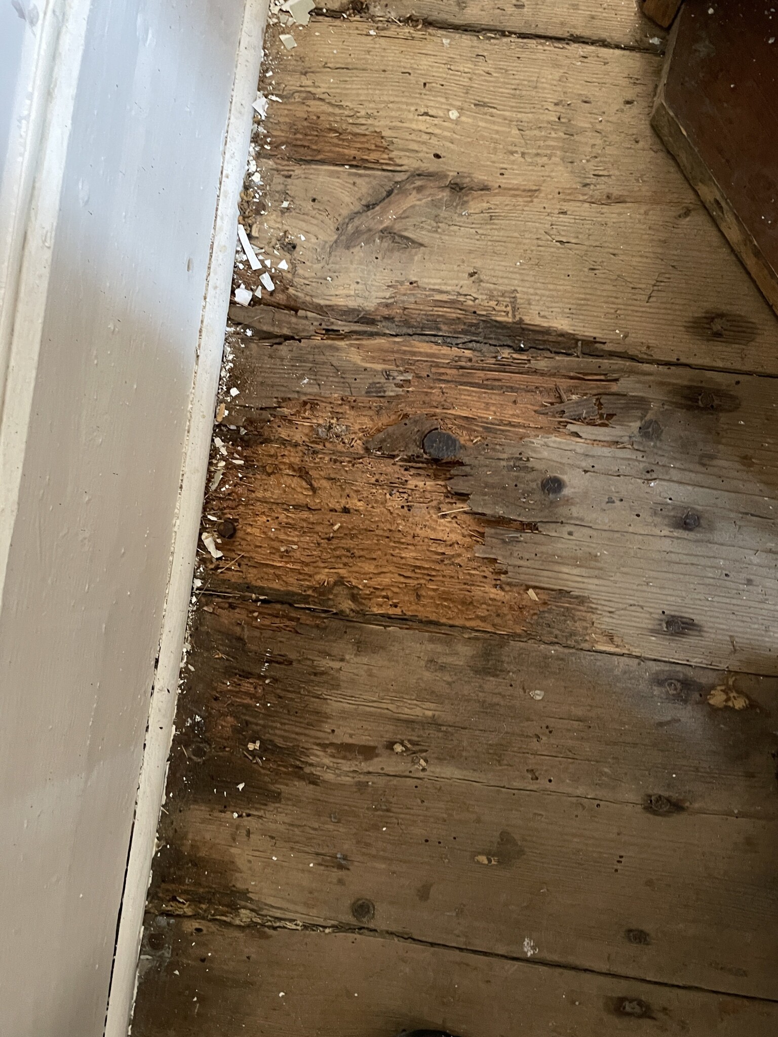

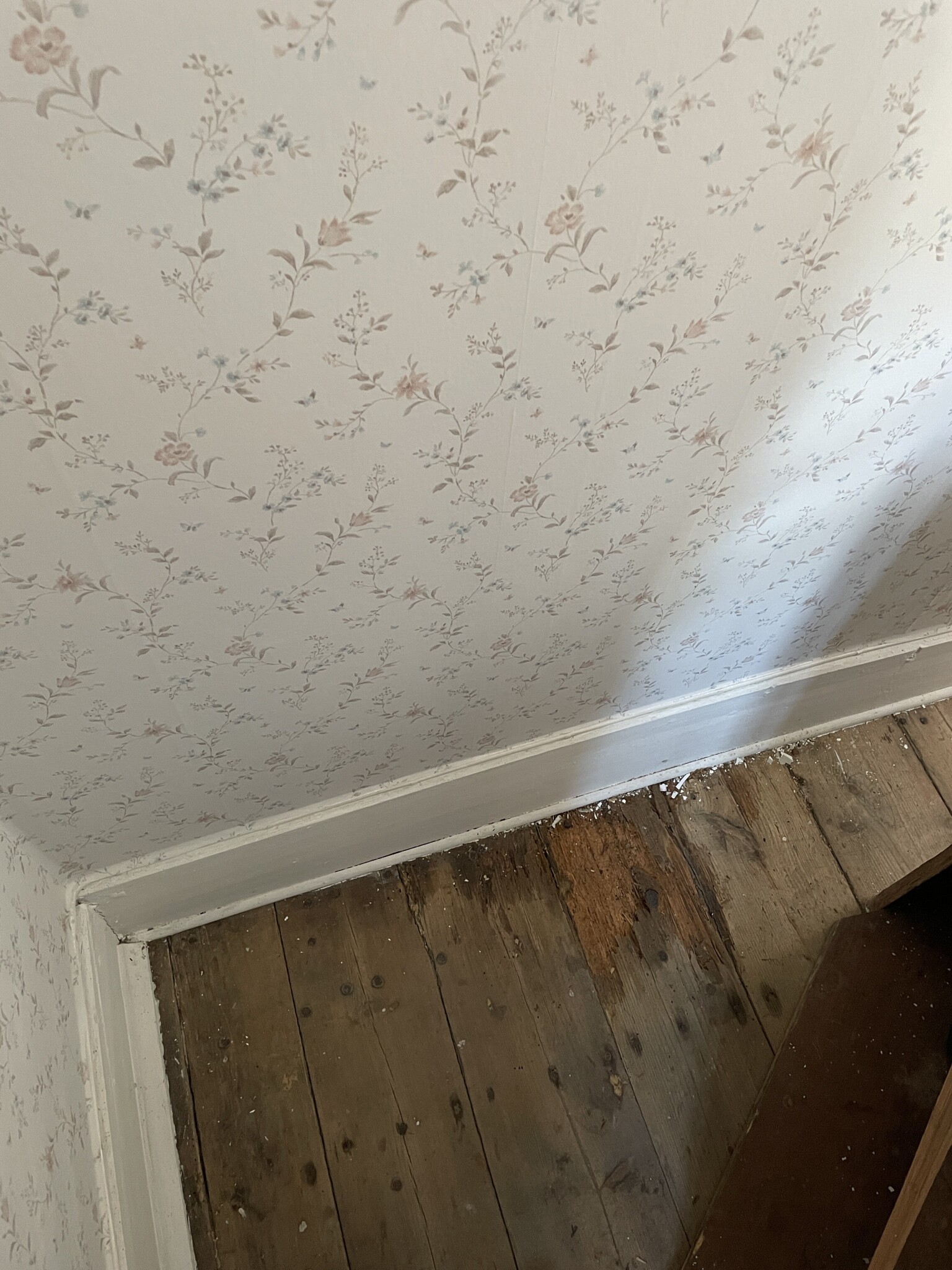

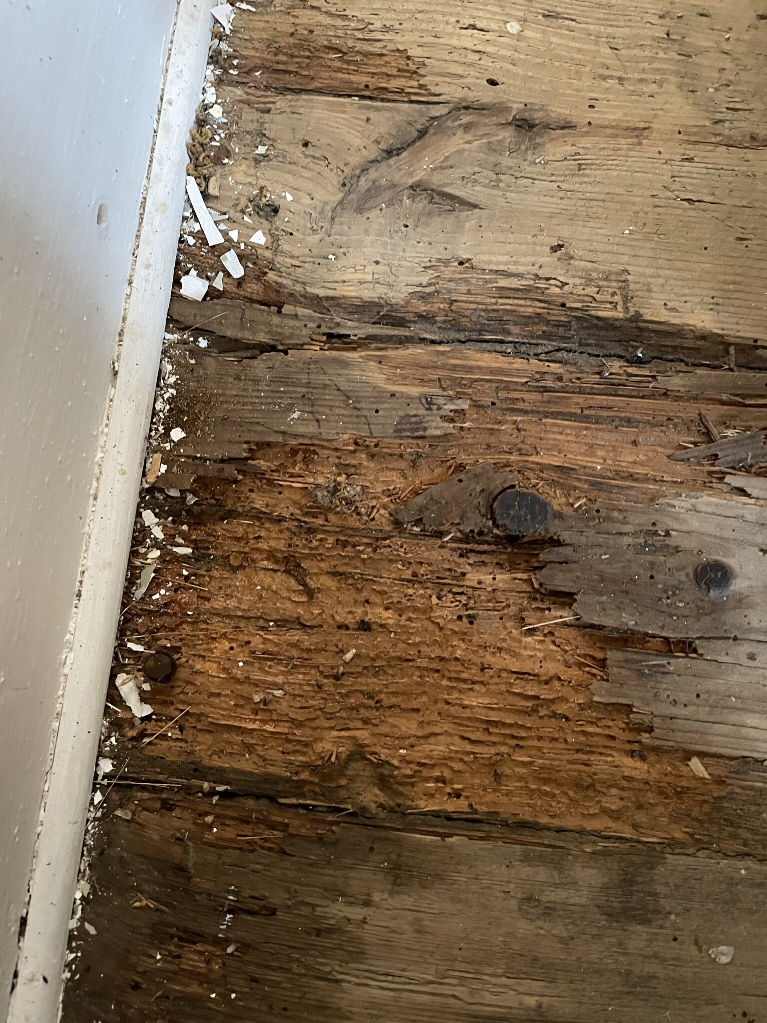

Förvärvat ett timmerhus från 1700 talet, plankgolvet är riktigt gammalt, kanske samma ålder, rediga gropar och fåror i det.
Ett tungt hörnskåp i vrum som inte flyttats på några decennier flyttades och på golvet vid väggen fanns en skada på en planka. Ser mörkare och fuktigt ut, och även som det är urgröpt där. Mätte med fuktmätare och det ligger under 10% som på de andra plankorna där.
Vad kan detta vara?
Om det nu inte är fukt där nu, varför ser det så blankt, mörkt och fuktigt ut? (vita flagor är från min renovering)
Ser ut som skelett från en pytteliten fisk som ligger där. Silverfisk?
Har inte än petat och försökt gräva i detta, men har gått på plankan och den är inte så spröd iallafall.
Tanken är att ställa tillbaka 100kg hörnskåp, men vill förstå om någon åtgärd behöver göras innan.

Röta.
Ok.ricebridge skrev:
Men konstigt att det bara torkat upp sådär då. För det skåpet har nog inte flyttats på för att upptäcka detta innan. Då började ett fuktproblem, som sen bara försvann?
Det är inga som helst tecken på vägg eller tak där heller. Tapeterna var minst 40år gamla och taket mycket äldre än så, utan fukttecken. Men det är klart, om detta är en 150år gammal fuktskada, som man sen ställde ett hörnskåp på, det vet vi inte.
Sen har det säkert gått insekter och annat larv i det, men grundproblemet är röta.

Om det är en sådan lokal bit som är skadad, och det nu är torrt, är väl möjlighet att det skett för väldigt länge sen. Att byta golvbiten som nu är torr, kanske då mest blir estetiskt?
Känns lite segt bryta upp vägg när inga andra tecken finns.
Vill ta ett beslut om något måste åtgärdas
innan hörnskåpet ställs tillbaka, det är inget lätt flyttprojekt.
Genomsökt hörnskåpet och det finns inga fuktskador på det, så ingen vätska har läckt ut från skåpet. Då kommer skadan underifrån eller från väggen på något sätt.
Såg lite liknande vid en annan vägg också, inte så mycket, men kände att golvplankan där var spröd, hade såna små hål i sig (skadedjur?) och började släppa små bitar när jag skrubbade golvet. Så det kanske har varit någon period där det varit för fuktigt. Eller så kombination med insekter/djur som gör små gångar/hål i golvplankorna.
Hålen i virket ser ut som från t ex strimmig trägnagare. De trivs i virke som inte är för torrt. Rumsvarmt virke är för torrt men allt virke i ouppvärmda utrymmen/konstruktioner brukar förr eller senare bli angripna. Vi har massor av dem i vår gamla gård. De är dock långsamma på att förstöra virke (bärighet) så det är normalt inget att bry sig om.
T ex har vi sådana hål i en tröskel mellan vad som ursprungligen (1800-t) var dagligstugan och finrummet som ej var uppvärmt. Hålen finns på den sidan där det ouppvärmda finrummet var, men ej på andra sidan, dvs den uppvärmda dagligstugan (uppvärmd=torr/låg RH).
Så, med tanke på hur angripet golvet är på ovansidan, och att det nu är torrt och att skåpet är opåverkat, kan man lugnt dra slutsatsen att det är en gammal skada som inte längre är aktiv.

Det som ser fuktigt ut kan vara ett medel som någon hällt ut för att döda trägnagarna.
Hålen är ju på ovansidan golvet, borde det inte vara på undersidan om de där gnagarna föredrar fuktigare och kallare?Oldboy skrev:
Dock har nog detta torp stått kallt några år och det har då varit lika temp ovan och över golvplanket. Nu kommer det inte vara lägre än 10-12C inne vid golvnivå framöver. Så förhoppningsvis är inte detta ett angrepp som växer nu iallafall.
Nej, det är flyghål. Dvs de hål som larverna gnager sig ut genom när de är redo att gå över till sin andra fas, att bli skalbaggar. Flyghålen går åt de håll som råkar vara närmast ytan när de är redo.D daron skrev:
