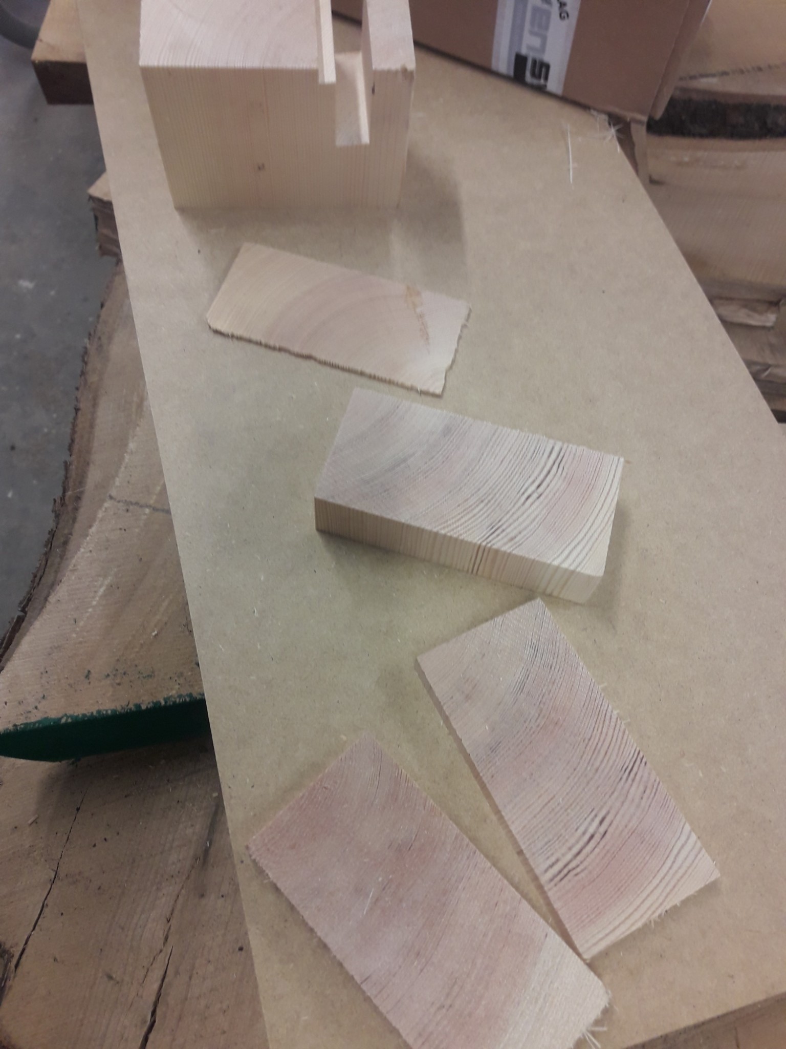

Det är för mig helt obegripligt att du skriver "det kanske finns" efter att jag har visat dig bild på precis det virke jag själv har använt. Du fortsätter att gå på om moderna material precis som att det skulle vara några nya arter. Den sibiriska lärken jag visade bild på började växa på 1700-talet.
Det finns givetvis även fin tätvuxen furu med mycket kärna också. Tog en bild på lite spillbitar efter karmtillverkning idag.
Så det finns väldigt bra virke. Men det kostar. Och du hittar inte väl utvalt virke hos de stora dörr/fönster/golvtillverkarna. Där hittar du virke (oavsett om det är massivträ eler fingerskarvad limfog) som uppfyller kravspecen för det golv man ska hyvla, en kravspec som sätts i relation till vad man tror att kunderna kan tänka sig att betala.
Testa att vänd dig till ett snickeri så tror jag att du kan få hjälp. Men det kommer att vara dyrare än hos de stora leverantörerna. Men det äldre virket i bra kvalitet som du har hittat var inte heller billigt.
Träspillbitar på arbetsbänk, resultatet av karmtillverkning, visar tätvuxen kärnvirke.

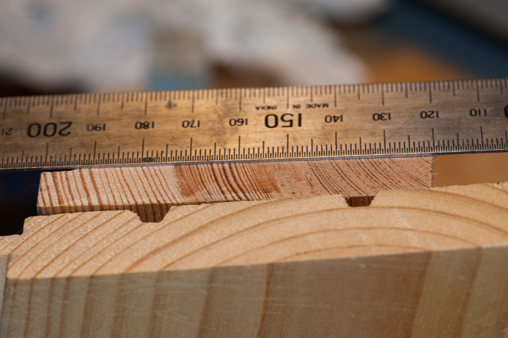

Det är några år sedan fanerkompaniet blev uppköpta, men de hade bla olika kvaliteer sorterade på hartshalt och täthet. Efter uppköpet sålde de enbart till företag.
Företag som tex Stombergs köper virke och fräser egna golv.
De gånger jag köpt snickerivirke från ett lokalt snickeri har priset ändå inte blivit helt fel och kvalitén har varit bra.
Bjuder på en jämförelse på en golvbräda sågad på 50-talet och en Bauhaus-golvbräda. En viss skillnad på tätheten.
Jämförelse av golvbräda från 50-talet med modern Bauhaus-golvbräda, visar skillnad i täthet.

Som jag skrev i förra inlägget så hittar du bra virke hos snickerier. Även småsågar kan ha bra virke. Och stora sågar typ Ansgarius Svensson. Eller grossister som Bröderna Holm eller Fredricssons. Det är dock ingen av ovanstående som har färdiga golvplank, utan sen måste det tillverkas. Det kan snickeri eller hyvleri göra.
Det finns absolut mycket dåligt virke idag. Det hamnar på IKEA hos stora tillverkare av fönster, dörrar etc. Och i "river tables". Men det bra virket som finns idag är minst lika bra som det vi har haft tidigare. Lärken jag visade bild på tidigare har troligen bättre rötmotstånd än allting som någonsin har växt i detta land med undantag av ek. Och den svenska eken är i allmänhet ett mycket sämre virke att snickra av än den nästan kvistfria lärken jag visade.
