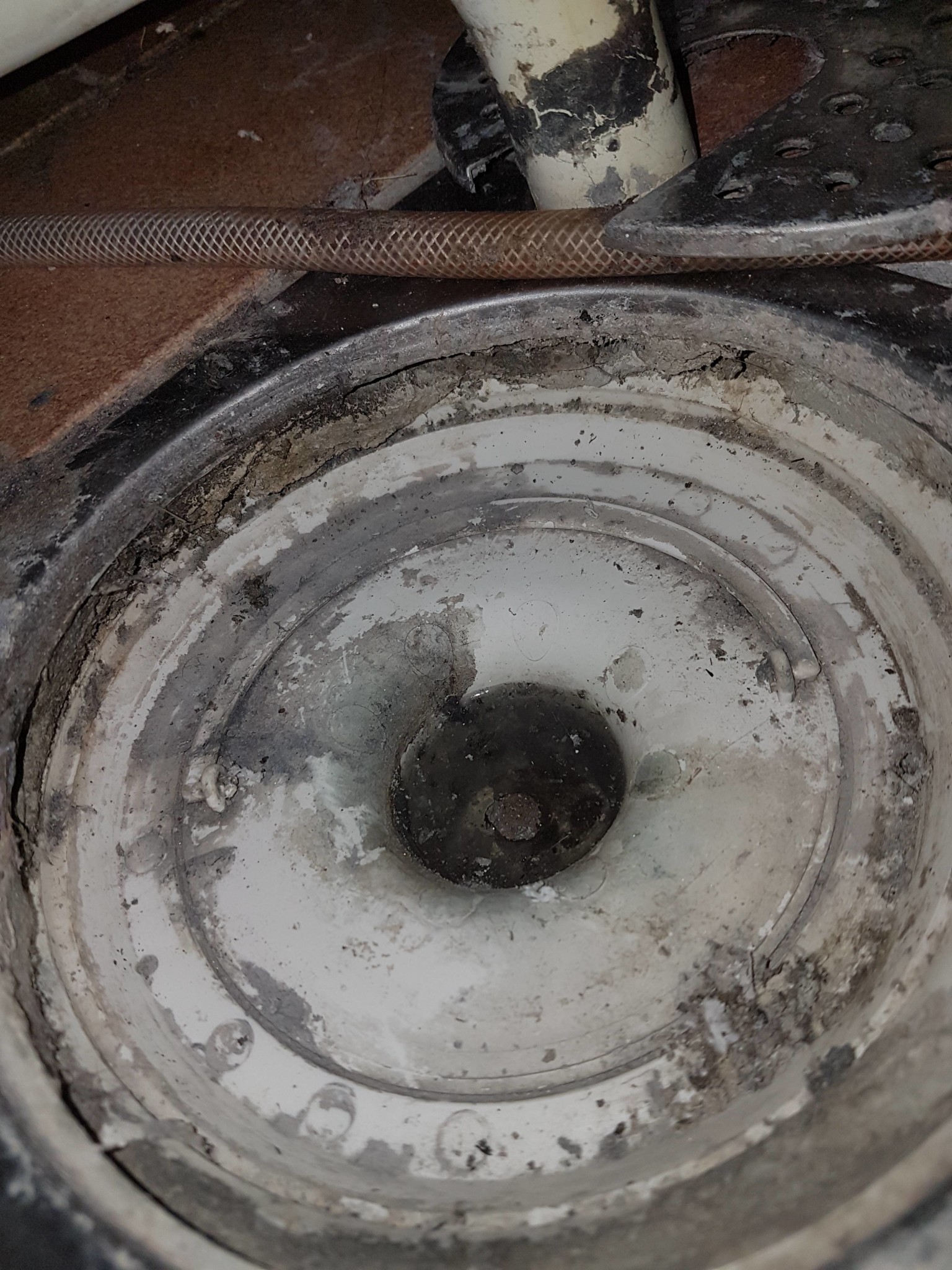

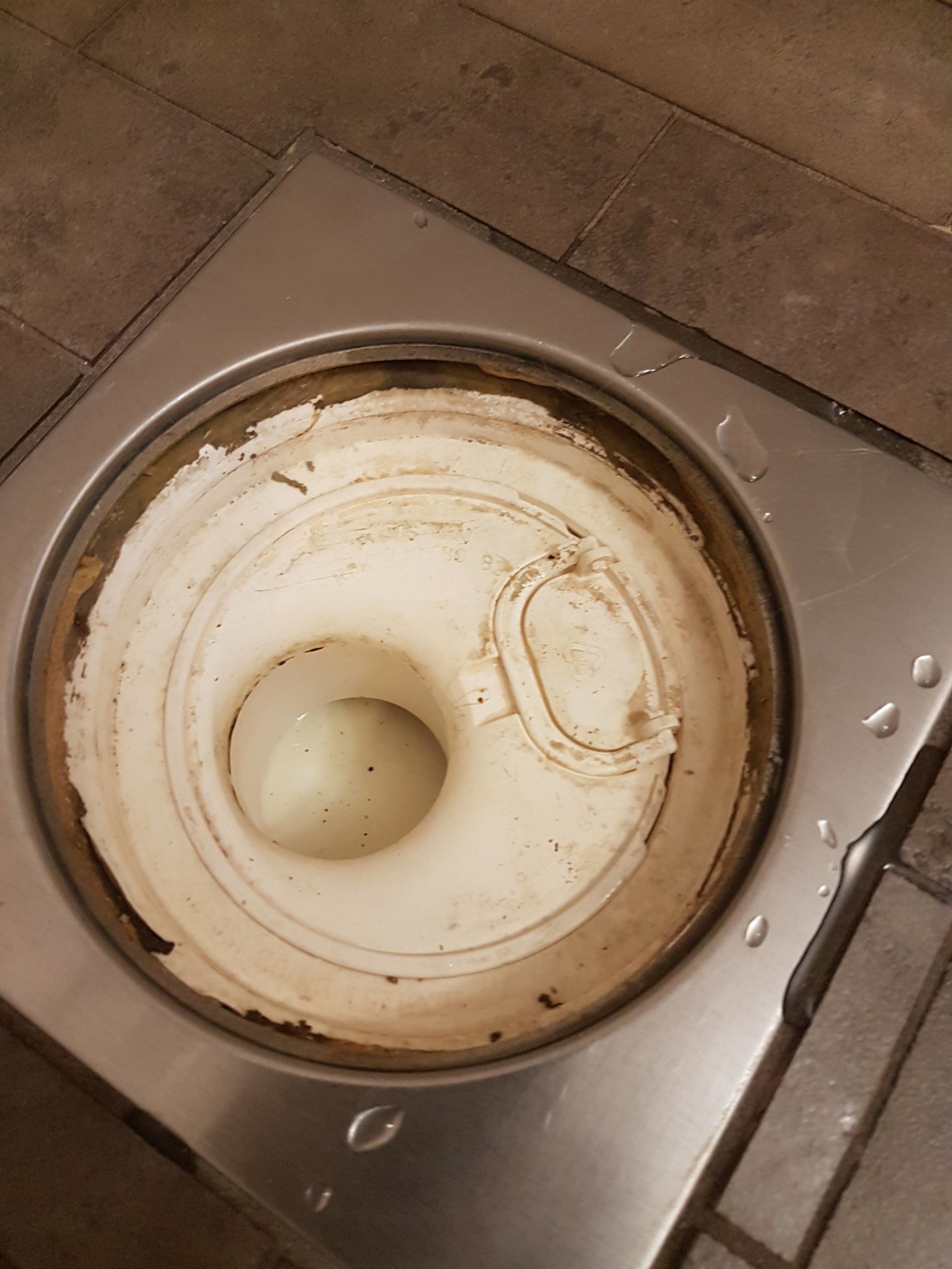

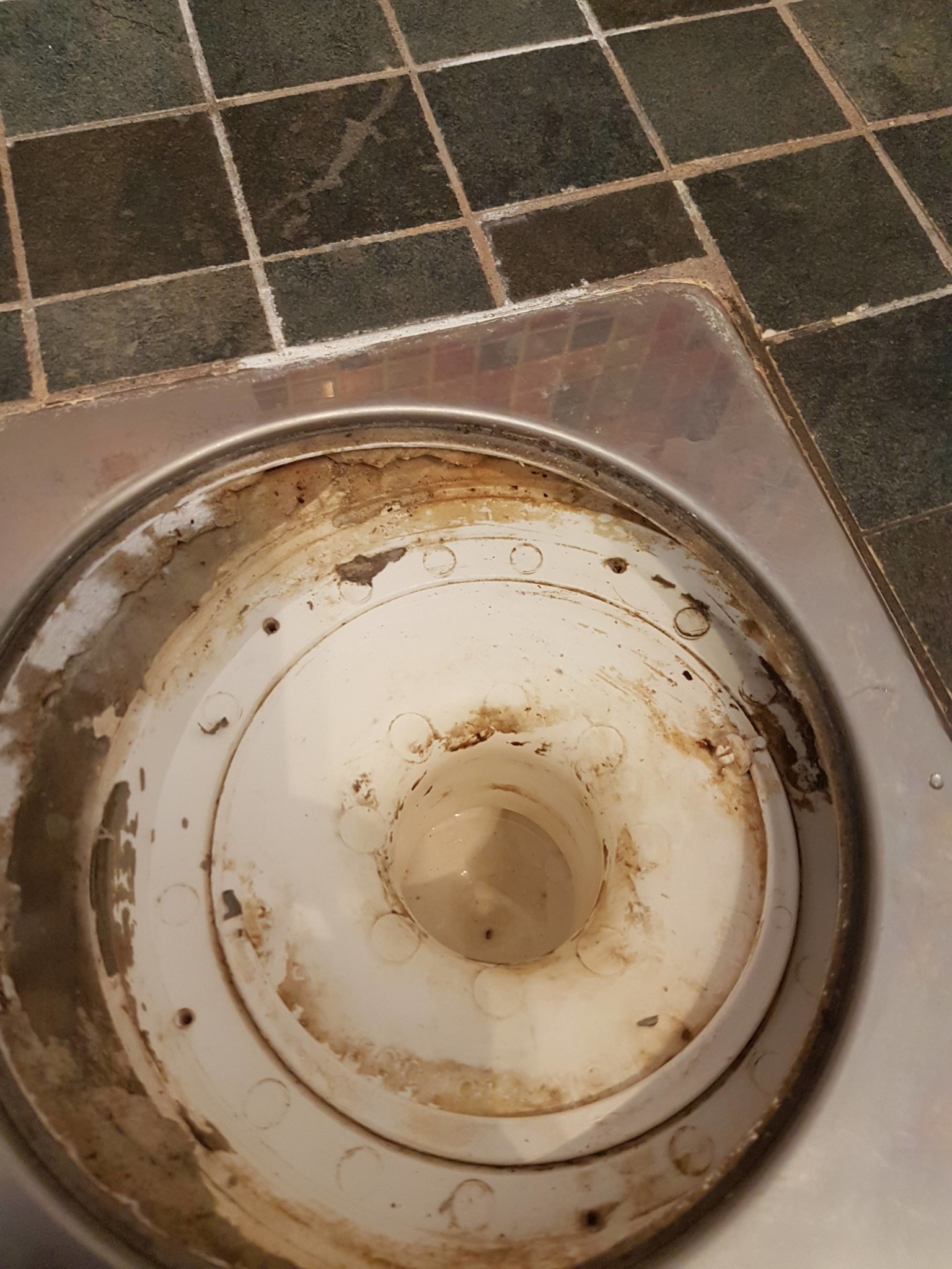

Tippar på att denna fråga redan har varit några gånger uppe.
Men behöver fråga någon som vet bättre än jag.
Här dessa golvbrunnar monteras på rätt sätt. Saknas klämmring eller inte ?
Jag kan inte bedömma om det sitter eller ej.
Om de saknar går det att eftermontera?
  • Close-up av en gammal golvbrunn utan synlig klämmring, behöver bedömas om eftermontering är möjlig.
  • Närbild på en öppen golvbrunn omgiven av klinkergolv, frågan gäller korrekt montering och klämmringens närvaro.
  • Bild av en golvbrunn insatt i en dusch, omgivet av gröna och svarta kakelplattor, osäkerhet kring klämmringens närvaro.
Jättesvårt att se. Men jag tycker det ser ut att finnas klämringar i brunnarna, men däremot väldigt tveksamt om det finns någon tätmanschett som går ner bakom klämringen. OM det jag tycker ser ut att vara en ring, är det så klämmer den direkt mot plastsidan av brunnen.
På den 3 e bilden är det en klämring som sitter skruvad (troligen en JAFO brunn), det ser ut att saknas skruv i minst ett av hålen. På 3e bilden kan jag inte se om det finns en manschett eller ej.
Och observationerna på bild 1 o 2 är väldigt osäker.
Ligger någon av brunnarna i en källare ? Om det är ett utrymme med tillskjutande fukt underifrån, så skall det inte finnas tätskikt.

Dom ligger mot betongplatta markvåning behövs inte allt då ?
Kan ta en riktig närbild
