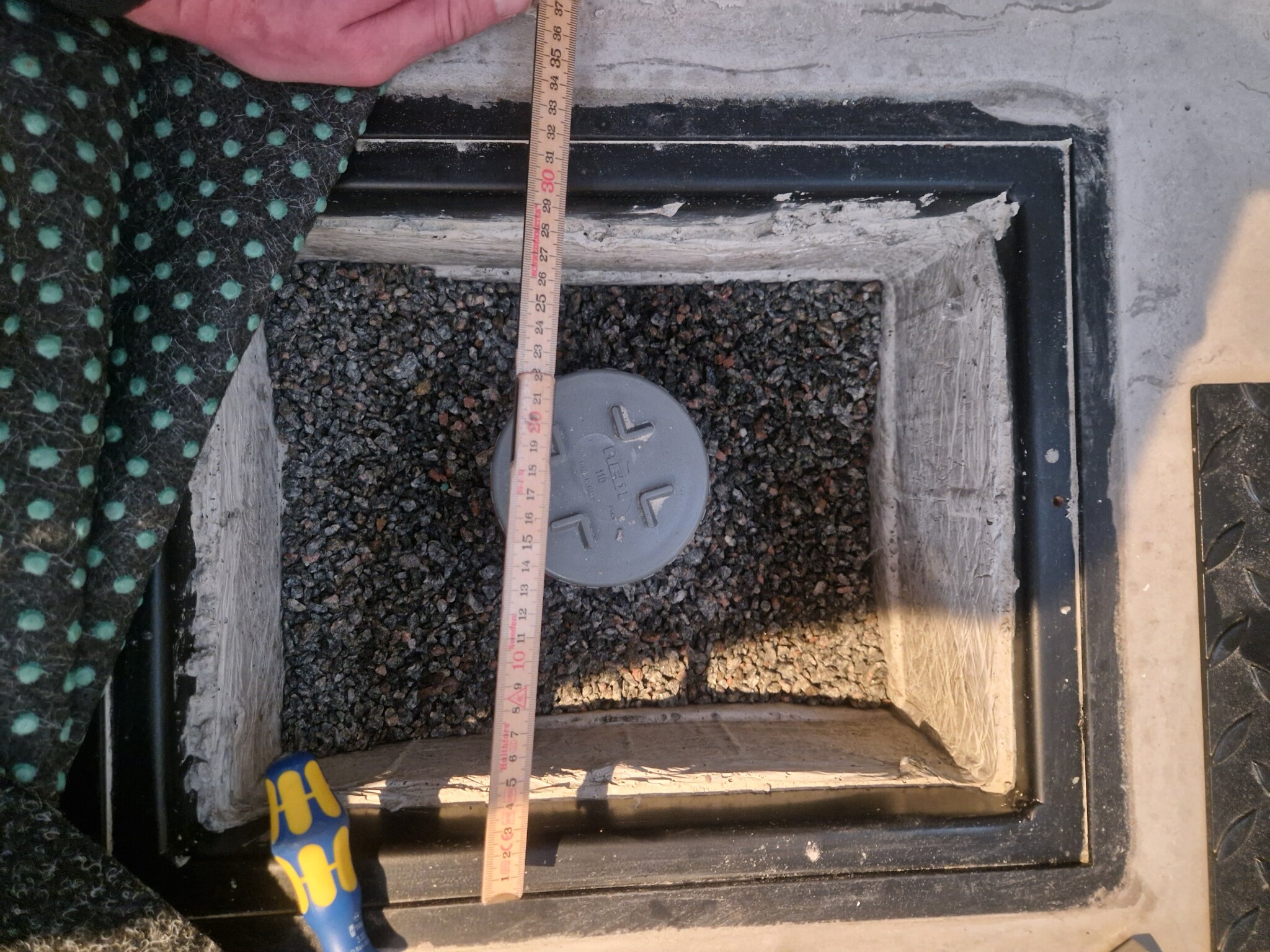

Jag har en rensbrunn i källargolvet, hus byggt 1950-tal, tunn platta. Denne sattes dit när jag gjorde stambyte för några år sedan.
Rensbrunn i källargolv med måttband och skruvmejsel, detaljerad vy av brunnslock och omgivande grusbädd.

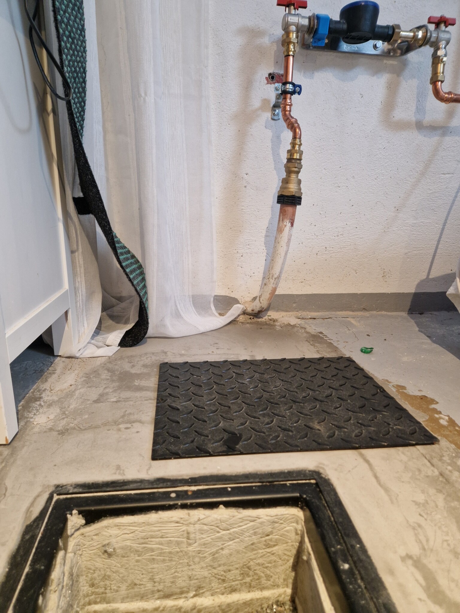

Jag är lite nojig av outgrundlig anledning att jag ska få vattenläcka i hela källaren, har inkommande vatten 1meter från rensbrunnen med vattenmätaren.
Rensbrunn i källargolv med öppet lock, vattenmätare och inkommande vattenledningar på källarvägg, samt gummimatta på golvet.
Därav funderar jag att gjuta in en golvbrunn med nood istället, 110 rör o 9cm från golvnivå till locket på rensbrunnen.
Finns det några nackdelar med min tanke mer än en kostnad på några tusenlappar?
Lukt med nood tror jag blir obefintlig, men baktrycksrisk?
Svårt att rensa i rören vid stopp?
Eller bara låta det vara som det är?

Ansluta på ett rensrör blir svårt.
Vad jag vet så finns det ingen färdig produkt för detta förfarandet...
Krilleman

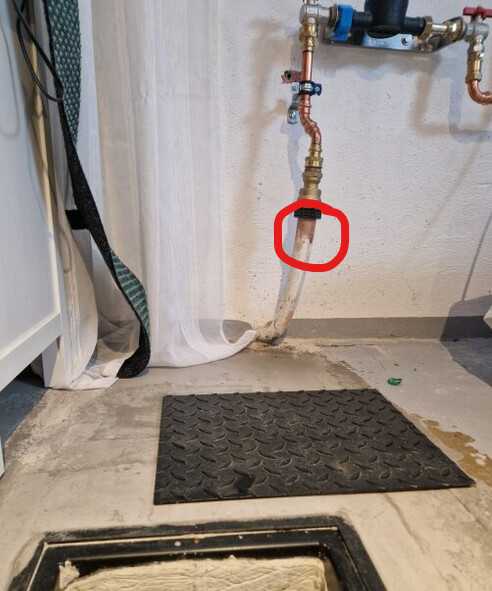

Och jag har en nyfiken fråga...
Vad är detta för material?
Ser inte ut som en svart PEM-slang som PRK-kopplingen är dragen mot...
Rörinstallation med misstänkt material anslutet till koppling, omgiven av golv och vägg.
cpalm
Svårt med någon bra lösning då om det inte finns färdiga saker.
Det är en svart pem slang som blivit målad minst 2 gånger...
Tack för bra svar :)

Ett alternativ är så klart att kavla upp ärmarna och bila/såga upp för en golvbrunn där bredvid.
Det finns ju uppenbarligen en avloppsstam i den direkta närheten.
Visst, ett större jobb, men det blir en snyggare och bättre lösning, och håller med om att man verkligen vill ha en golvbrunn i källaren.
