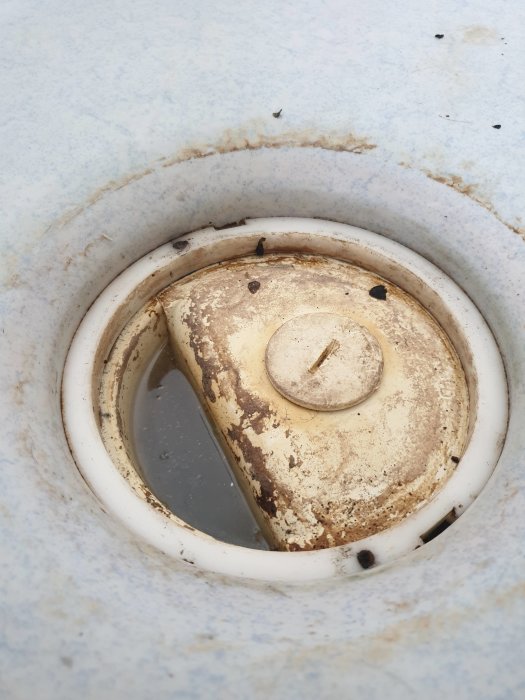

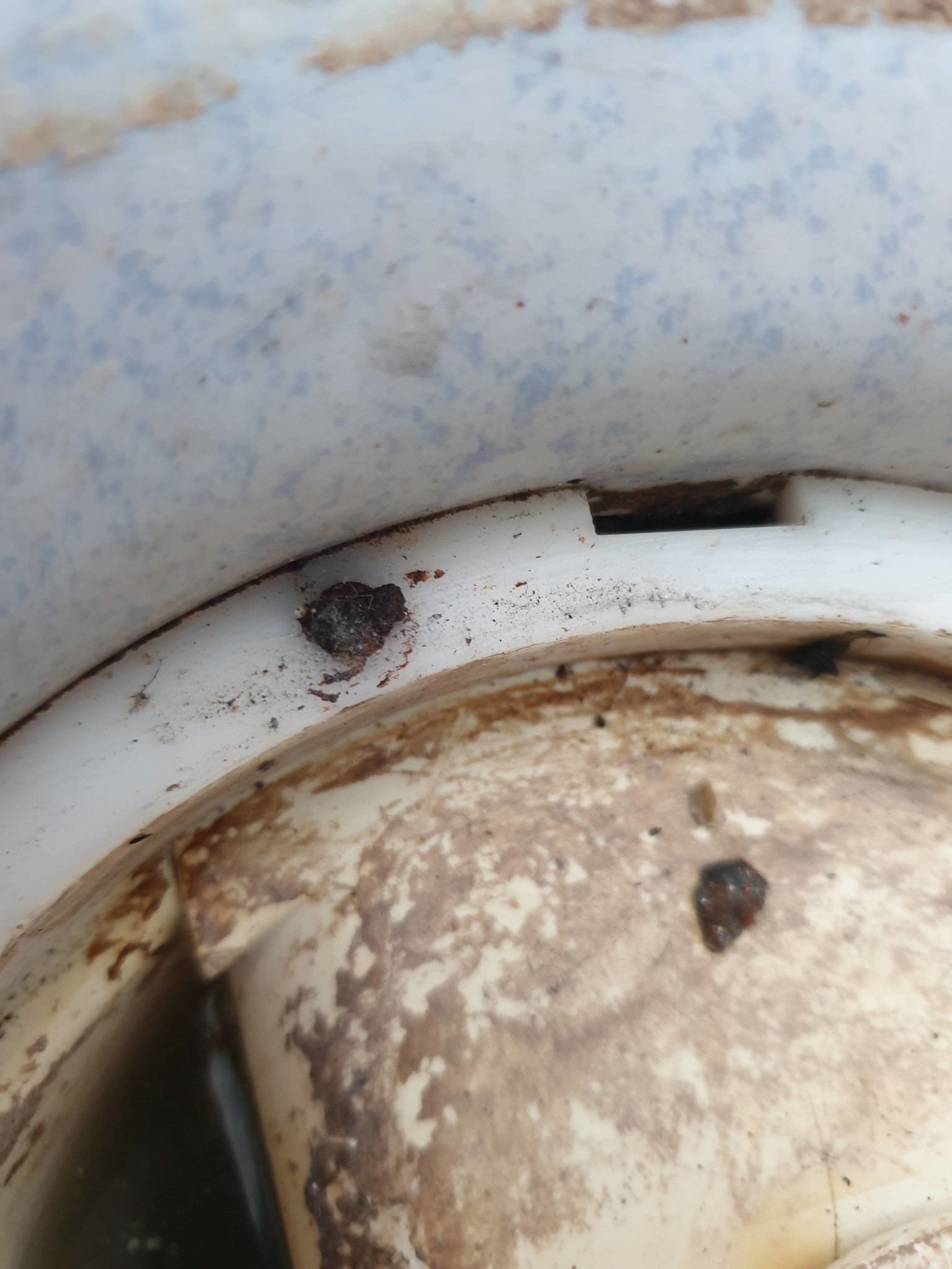

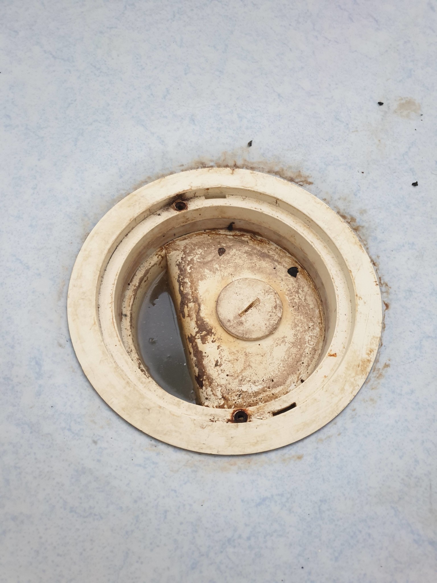

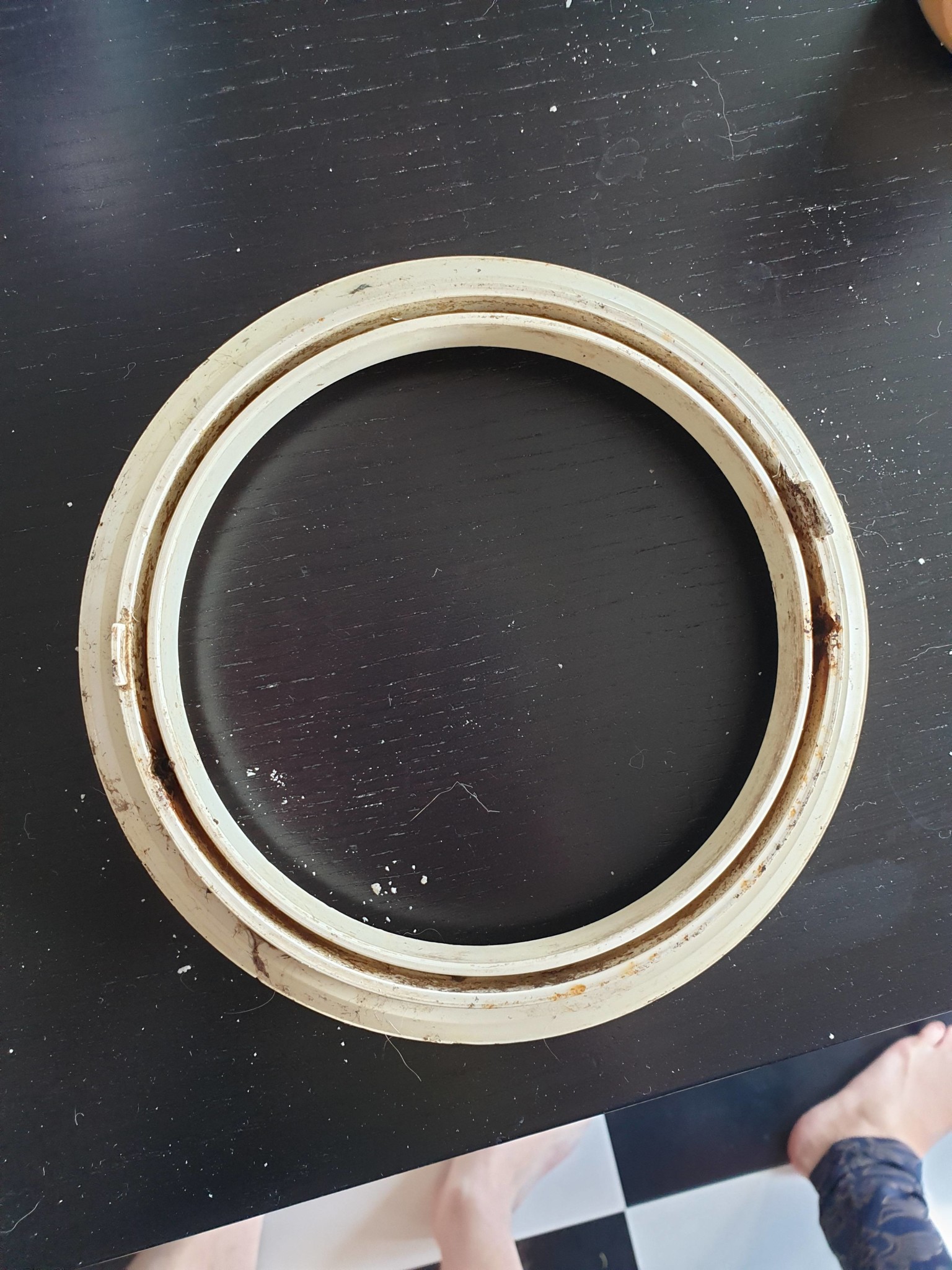

Har köpt mig ett 90 tals hus där föregående boende troligtvis aldrig har rengjort golvbrunnen under badkaret. Vatten på halva golvet när man duschar är ju så där lagom kul så jag rev bort badkaret och gjorde rent brunnen. Till mitt förtret så släppte då den övre ringen till golvbrunnen pga skruvarna rostat (troligtvis för att det inte runnit ner i brunnen som det ska under en extremt lång tid.
Min fråga till er är om det går att borra ur kvarvarande skruv ur hålen och sen dra i nya i lite större dimension eller om det blir till att byta hela skiten? Ska jag låta bli att använda brunnen fram tills dess?

Men det är bra att planera in en badrumsrenovering rätt snart eftersom mattan har passerat sin tekniska livslängd eftersom den är minst 20 år gammal.
Eller går det att känna att mattan inte sitter riktigt bra, t.ex. bubblig eller svampig vid tryck i närheten av golvbrunnen?
Sånt är tecken på vattenskada.
Bägge badrummen ska renoveras så småningom. De är byggda 90 så det är dags. Inga bubblor eller svampig känsla i mattan så allt verkar lungt på den fronten. Jag kör på som det är ett tag till så river jag ut allt sen. Tack för svar!BirgitS skrev:
