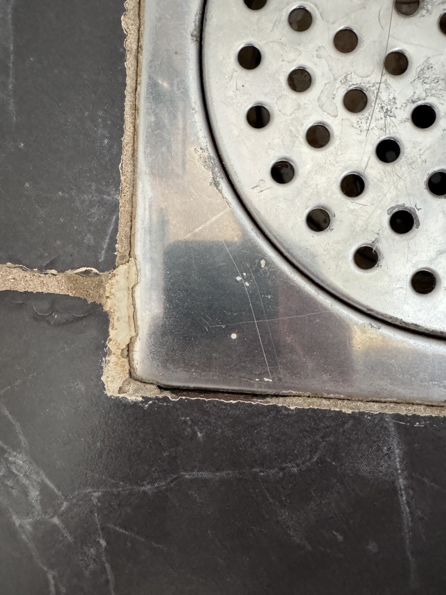

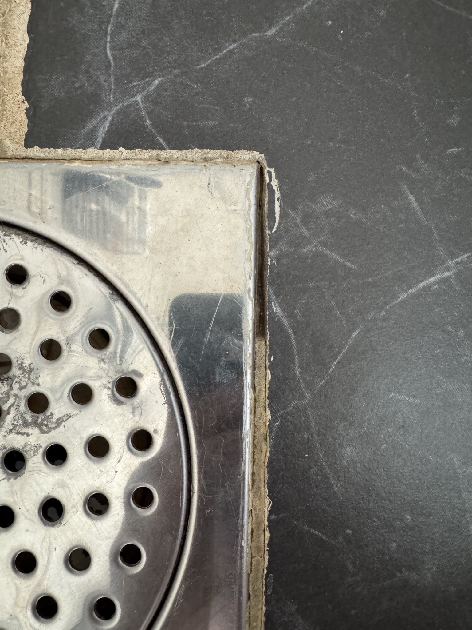

Jag har upptäckt att fogen runt golvbrunnen i duschen i ett av våra badrum blivit väldigt dålig (se bifogade bilder). Badrummet är snart 20 år gammalt. Jag söker tips och råd på vad man borde göra för att underhålla/fixa. Resten av badrummet är i relativt gott skick och vi har inte planerat någon större renovering i närtid om det går att undvika.
  • Skadat fog runt metallisk golvbrunn i dusch med mörkt kakel, synlig sprickbildning och slitage.
  • Golvbrunn i dusch med dålig fogning mellan mörka kakelplattor och metallbrunn.
P
Kratsa ur försiktigt och foga om
MBerggren
Finns bra verktyg för att slipa bort befintlig trasig fog (DREMEL har sådant, vinklad tillsats och slipstift) men var försiktig, skada inte tätskiktet. Sedan när allt gammalt trasigt är borta och rengjort från tvål rester mm, foga om med nyblandad kakelfog i samma kulör och ton
