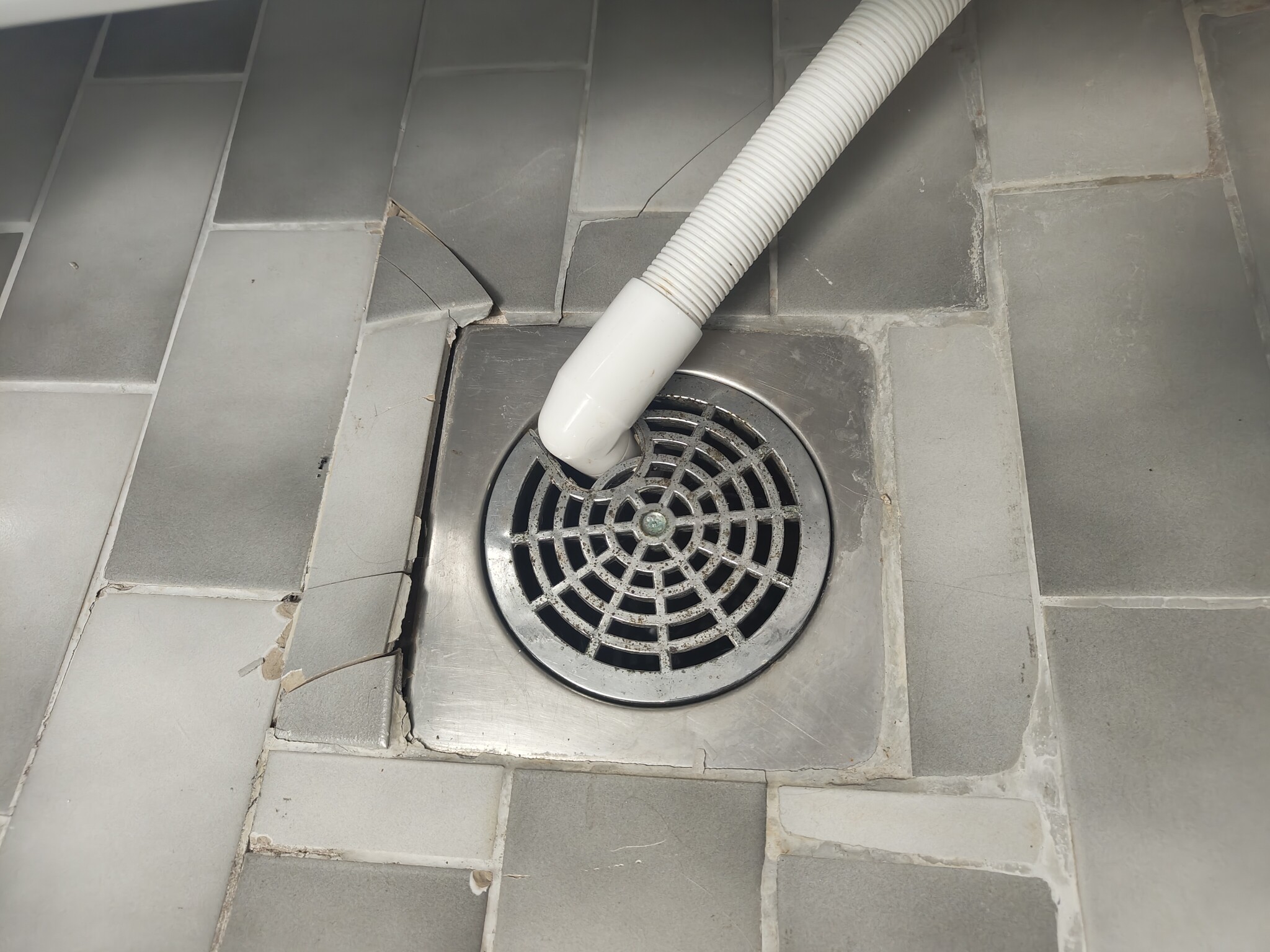

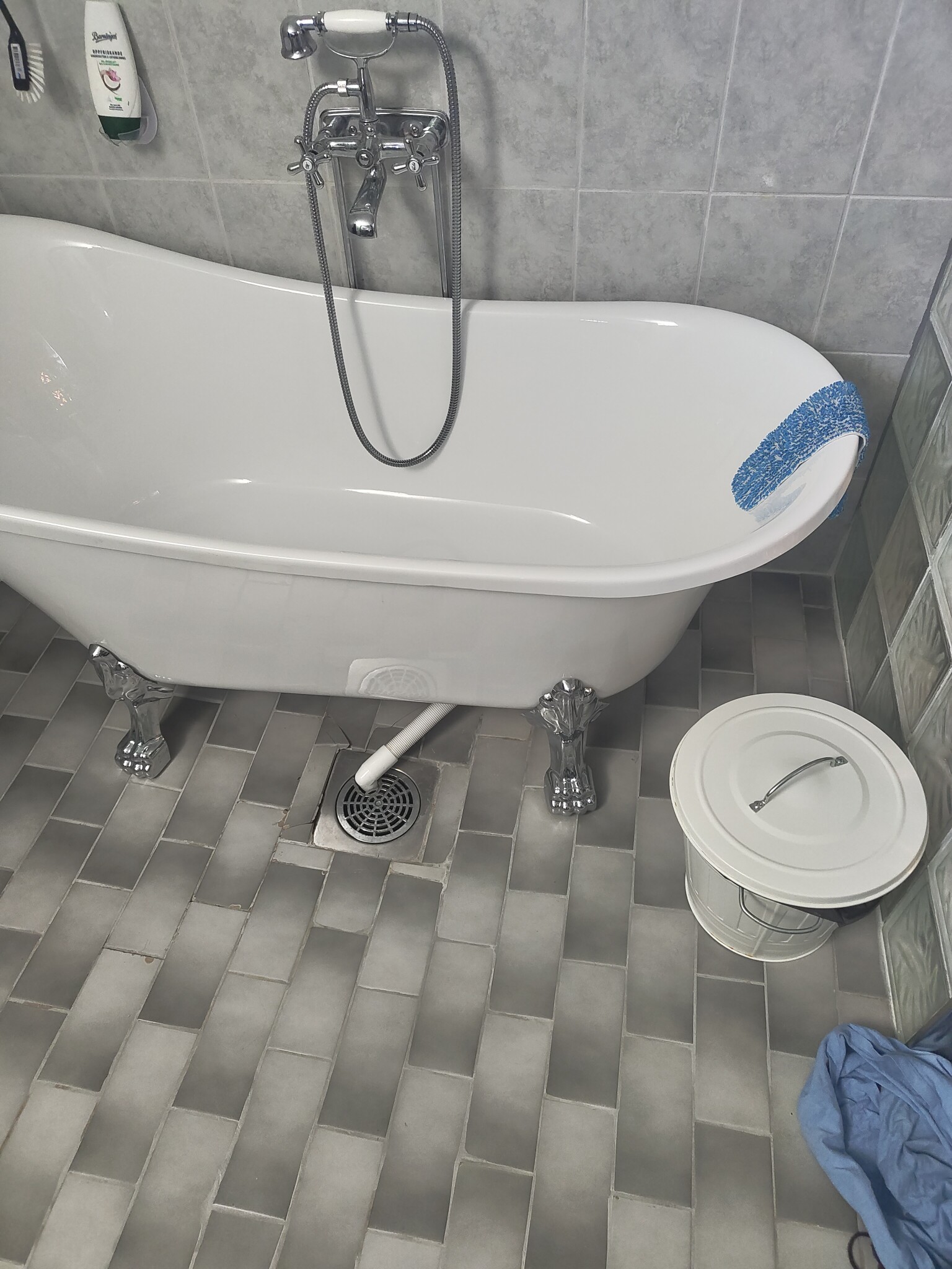

Vårt hus, byggt 1976 och i vår ägo sedan 2023, har en tvättstuga på markplan där nu kaklet runt golvbrunnen höjts. Höjningen har skett successivt över ett tag, och jag trodde länge att det inte alls var en höjning utan bara kalket som var amatörmässigt fogat.
Golvbrunnen är vad jag vet i original - en ful gammal betongklump enligt hedenhös-standard. Inga andra delar av golvet har liknande upphöjningar. Nu tycks det dock vara lite väl mycket för att vara en slump. Se gärna bifogade bilder. Vad jag undrar är:
1. Vad kan detta bero på?
2. Vilken yrkesgrupp kontaktar jag för att göra en bedömning av vad som behöver göras?
3. Hur akut är det? (Jag åker utomlands om ett par dagar, men har inte tänkt låta det dra ut i evigheter.)
Tack för hjälpen.

1. Det kan vara en vattenskada, men behöver inte vara det.
Hur ser det ut i golvbrunnen med borttagen sil?
2. Kontakta försäkringsbolaget kan vara en början. Nu är väl badrummet så gammalt att de inte är särskilt intresserade. En besiktningsman med kunskap om badrum är ett annat förslag. Eller ta dit ett företag som renoverar badrum för det är väl vad som behövs.
3. Det blir väl inte mer vatten i/kring golvbrunnen om inte badkaret används.

Tack för svaret, Birgit!
1. I golvbrunnen ser jag inget som verkar abnormalt, så inga uppenbara hål eller sprickor eller liknande där. Dock förstås inte jättelätt att se.
2. Tackar!
3. Nej, jag tänkte mer om det fanns en uppenbar risk jag inte känner till att det förvärras även om avloppet inte används.
Uppskattar hjälpen!
