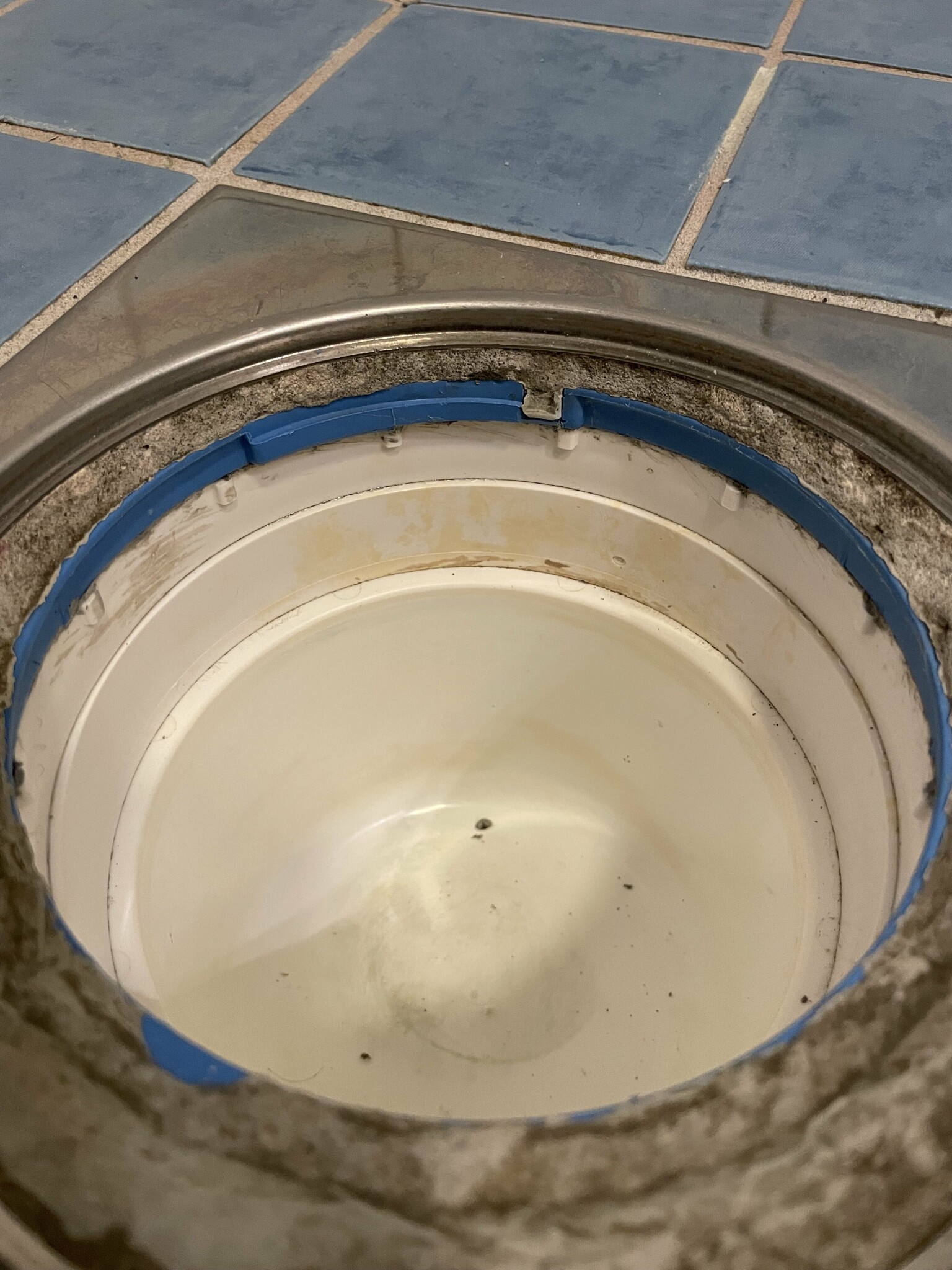

Ja, inte enligt reglerna.
Frågan är hur regelerna såg ut när badrummet byggdes för det är de som skall vara uppfyllda.
Kan det grå som sticker fram under klämringen inte vara en brunnsmanchett och inte tätskikt?
Det spelar ingen roll, det är fel i alla fall.
BirgitS

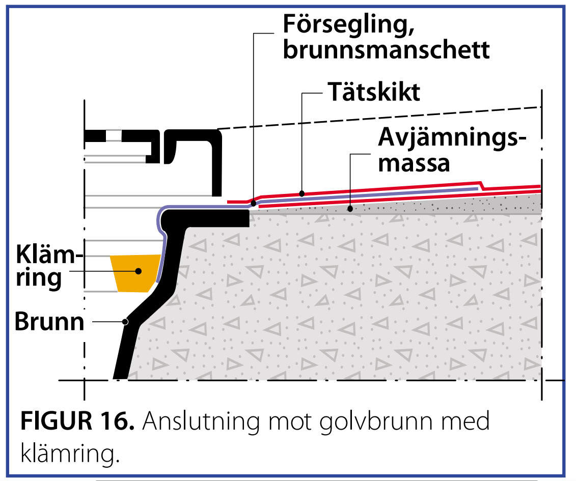

Från BKR - 2010 - Om det är Brunnsmanchett - Vad är då fel?
Teknisk illustration av anslutning till golvbrunn med tätning och klämring, avsedd för konstruktion eller VVS-design.
Att den sticker ut, den ska sluta bakom.
Globetrot
Det finns inga brunnar där monteringsanvinsingen påtalar att brunnsmanchetten skall gå ner under klämringen - framförallt lite äldre?
Har aldrig sett nån. Det är ett vanligt misstag när det är slarviga/okunniga som gör tätskikt att man inte användet skärmall till brunnsmanchetten och då blir det fel. Bottnar inte klämringen blir det inte rätt tryck mot kanterna och potentiell läcka.

Är det blå på ts bild samma som det blå på monteringsanvisningen?
BirgitS
Nej, TS blå är klämringen.

Mycket lärorik tråd för mig! Efter lite rengöring och borttag av ingrodd smuts och klet ser det lite annorlunda ur. Noterar att klämringen runt om är hela väggen ner till stopp piggarna på ett helt korrekt sätt. Det mesta som såg ut som någon form av duk var kletig massa.
Öppnad färgburk med rester, blå tejp kant, på ett kakelgolv.
BirgitS
Det mesta men inte allt?
Så det finns inget under klämringen någonstans mer än själva brunnen alltså.
Hur kom försäkringsbolaget fram till att det var fel på klämringen, kan även de har misstolkat kletet?
Deras bedömning var baserat på första bilden i tråden.
BirgitS
Då är det ju inte så konstigt att de tyckte att det var något fel.
