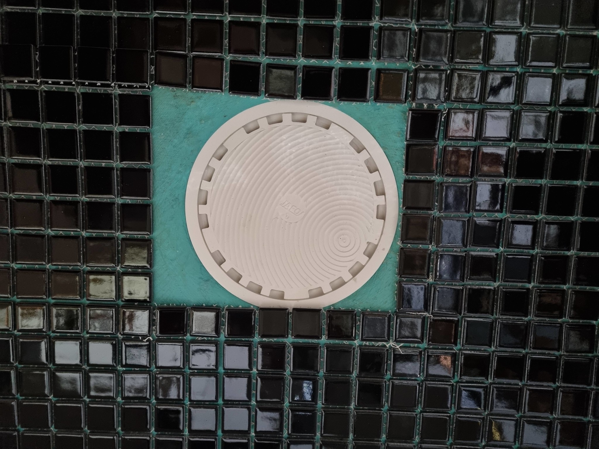

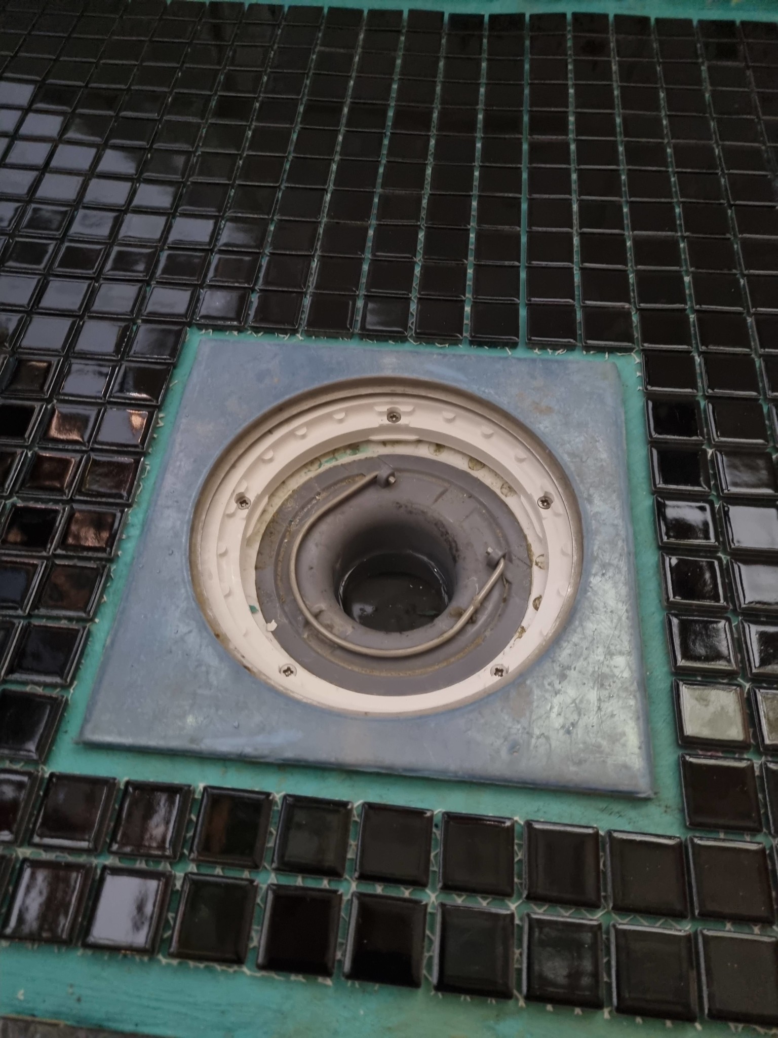

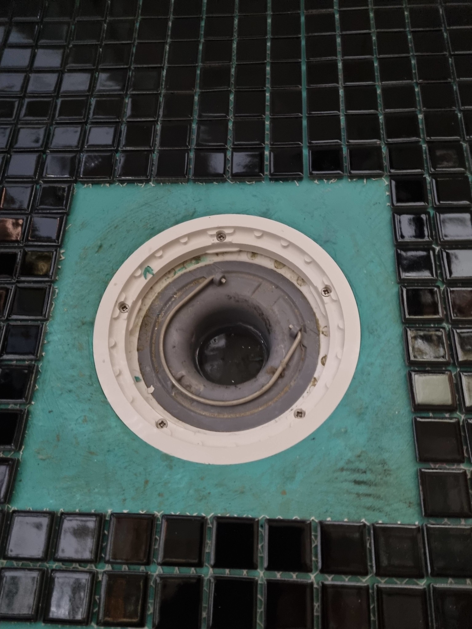

Håller på med en golvbrunn i "pannrummet" (3-4m2) i källaren. Lagt fuktspärr på ett område just runt brunnen på ca 0.5m2. Klurar på att få till snyggt avslut mot golvbrunnen om jag inte tar ram.
Brunnen ska enbart ta ev läckage från värmesystem samt vv/kv och sen går tvättmaskinen ner i brunnen via slang ovanifrån.
Metalram blir klart snyggast men den bygger för mycket, får för dåligt fall från kringliggande klinker (rummet har inget inbyggt fall på annan del än just 0.5m2 runt brunnen).
Plastlocket på ena bilden till Jafo-brunnen bygger inget alls då det går ner i själva brunnen. Ska jag bara fylla med fog/fix som avslut mot bild 1?
Sista bilden är bara för att få med plastlockets funktion, dvs setupen i så fall blir som med bild 1.
Förslag?

Det finns klinkerramar för mosaik "bara" bygger 4mm, en vanlig är 7mm tror jag. Fast det är kanske en sådan du redan har, lite svårt att urskilja på din bild?
https://www.velltra.se/product/klinkerram-200x200mm-rostfri
Plastlocket är absolut inte till för att användas med klinker/mosaik.
