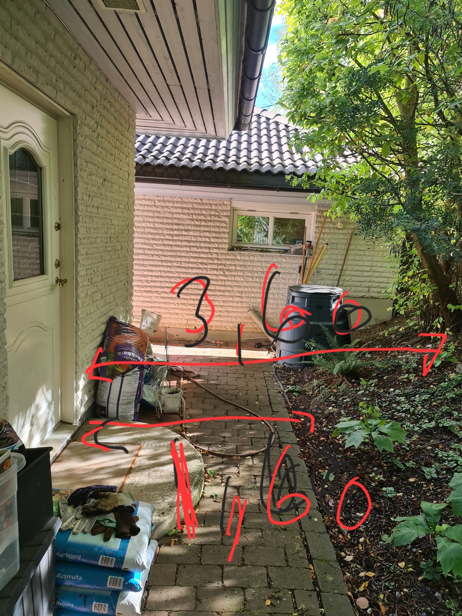

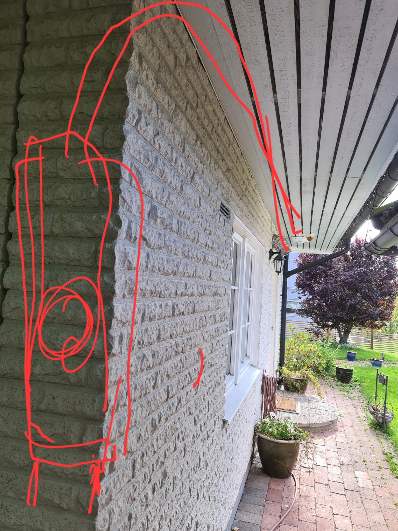

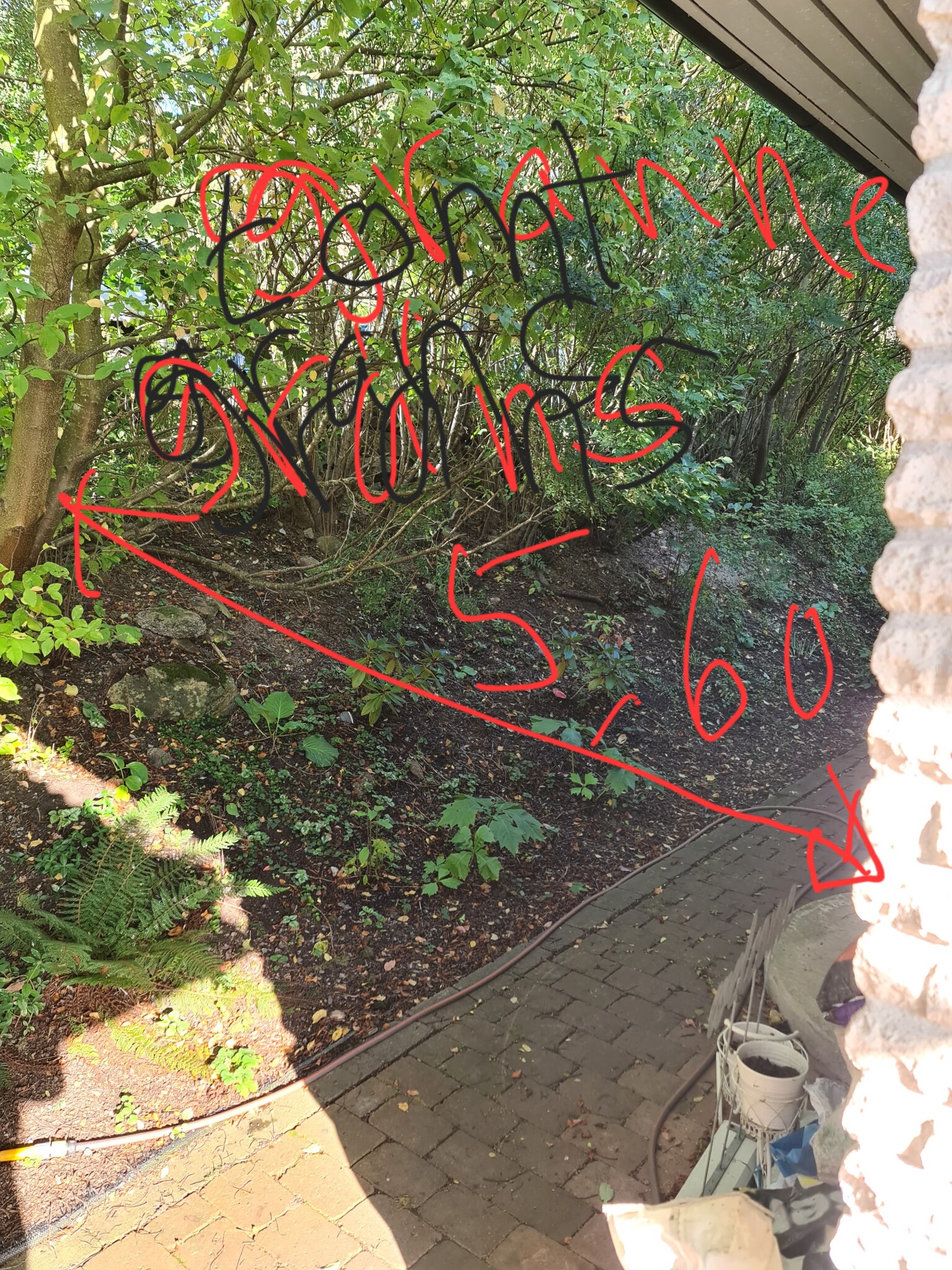

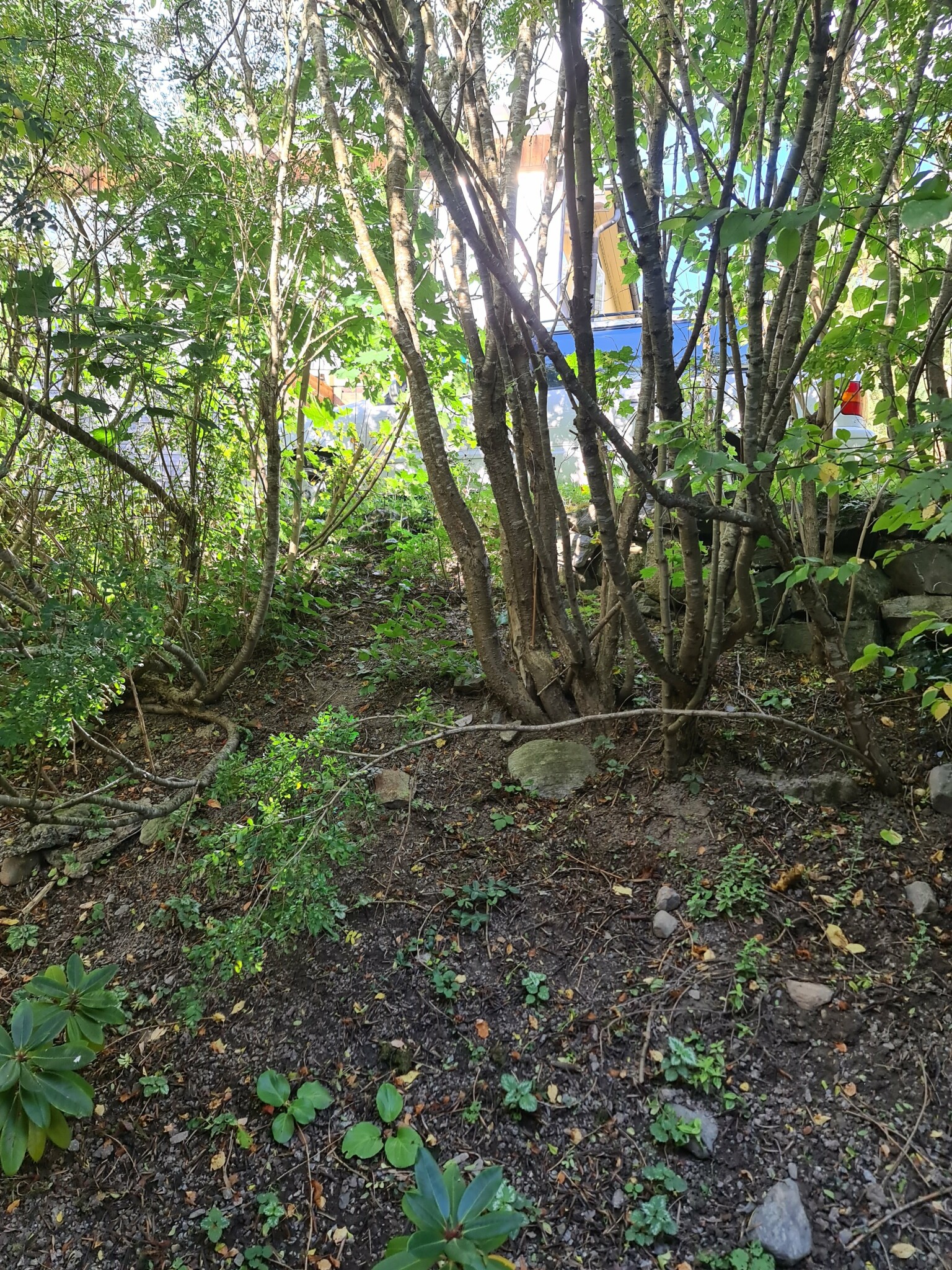

Hej och tack för svaren. Kan ni hjälpa mig med utedelen som är H160xB120xD60. Från vår fasad till tomtgränsen är 5,60 m och från tomtgränsen till grannes husfasad är 5-6meter.
Från vår fasad till mark stengräsen 1,60m och till stora träbusken 3,60m.
Utedelen Bosch Compress 7000i AW 13 ( rören dras utomhus under taket till värmepumpen längden är 5-7 meter.( installatören förslår rören dras genom rummet annars förlora lite effekt).
1- Kan djudet bli otåligt i sovrummet som ligger mellan innedelen och utedelen?
2- kan djudet störa våra granne som är nästan 10meter bort från utedelen?
3-Det finns en träbuske framför utdelen kan den skadas av varmtluften men dämpa djudet?
4- Det ska bli ca 5-7 metet lång rören från utedelen till innepumpen ,kan vi förlora mycket effekt.
5- finns det för fukt om vi drar rören igenom sovrummet?
6-hur grova är röret ink isolering?
Tack o förväg

Hej! Man brukar rekommendera att inte sätta utedelen direkt utanför ett sovrum men det beror ju på hur ljudkänslig man är. Grannen borde inte störas när det är 10 m emellan. Lite ljud får man tåla och varvtalsstyrda värmepumpar låter inte så mycket största delen av tiden. Det är när de arbetar med höga varvtal såsom när det är väldigt kallt samt kort vid avfrostningar som det låter som mest.
Det är ingen risk för att en buske nästan 4 m bort skadas. En aning dämpar det säkert ljudet in mot grannen. Kan tyvärr inte säga hur mycket effekt man förlorar på rördragningen men kan man dra rören inne i huset så är det en fördel. Fukt kan det bara bli vid kondens om ni har tänkt köra kyla i systemet och kyla huset via golvslingorna på sommaren? Då måste rören kondensisoleras. NIBE rekommenderar minst 19 mm rörisolering så rör+isolering blir minst ca 7 cm i diameter per rör.
Försökte uppskatta vilken värmeförlust det blir av att rören dras en sträcka på utsidan av huset. Om man räknar på 13 m rör fram- och retur tillsammans så gissar jag på att värmeförlusten blir ca 65 W när det är som kallast. Genomsnittligt kanske 45 W under vinterhalvåret och man förlorar några hundra kWh brutto per år. Alltså förhållandevis lite sett till det stora hela i huset och det motsvarar ca 100 kWh el, men det förutsätter minst 20 mm bra isolering runt rören.
Hej och tack för informationen. Det betyder nästa 100 kw x2 kr=200kr utonhuset.Der måste vi hämta en snuckare annars för täcka röret i rummet och helt onödigt.Det är bäst dras utomhus under taket.Tack
