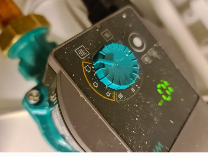

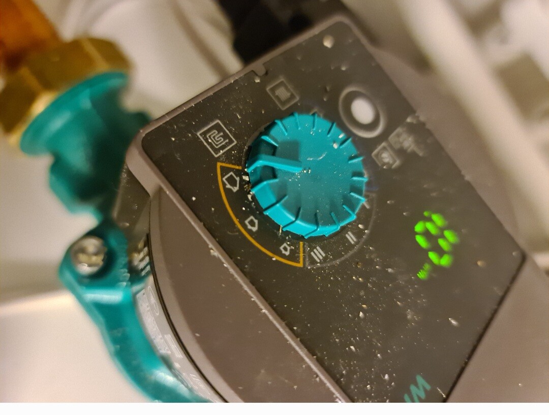

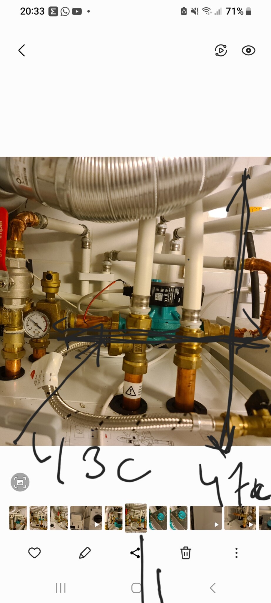

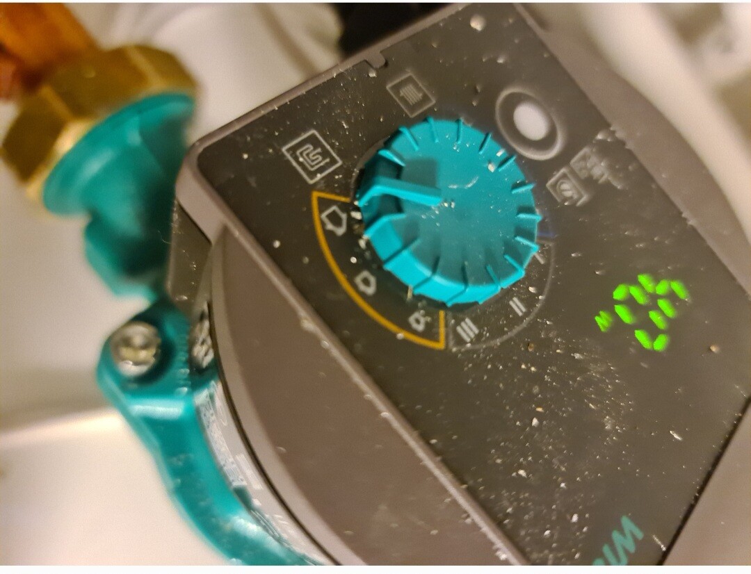

Hej, jag vred ratten fullt ut och fick 10 som max.De kan sätta cirkulationspump lodrätt för det är 47cm till taket och själva cirkulationspump med röret är 43cm. Jag ska be dem byta för det är för klen och orker inte komma upp till 20g i huset..se resultatet Tack

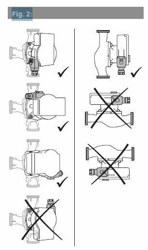

Hej Jag underar tacksam vilken del är motoraxeln ? Tack
Sitter pumpen den horrisentalt så går det att lossa kopplingarna lite och vrida den, det går även att vrida själva motorn med och lossa skruvarna som sitter till vänster på foto ett och vrida , men där kan det spruta vatten.

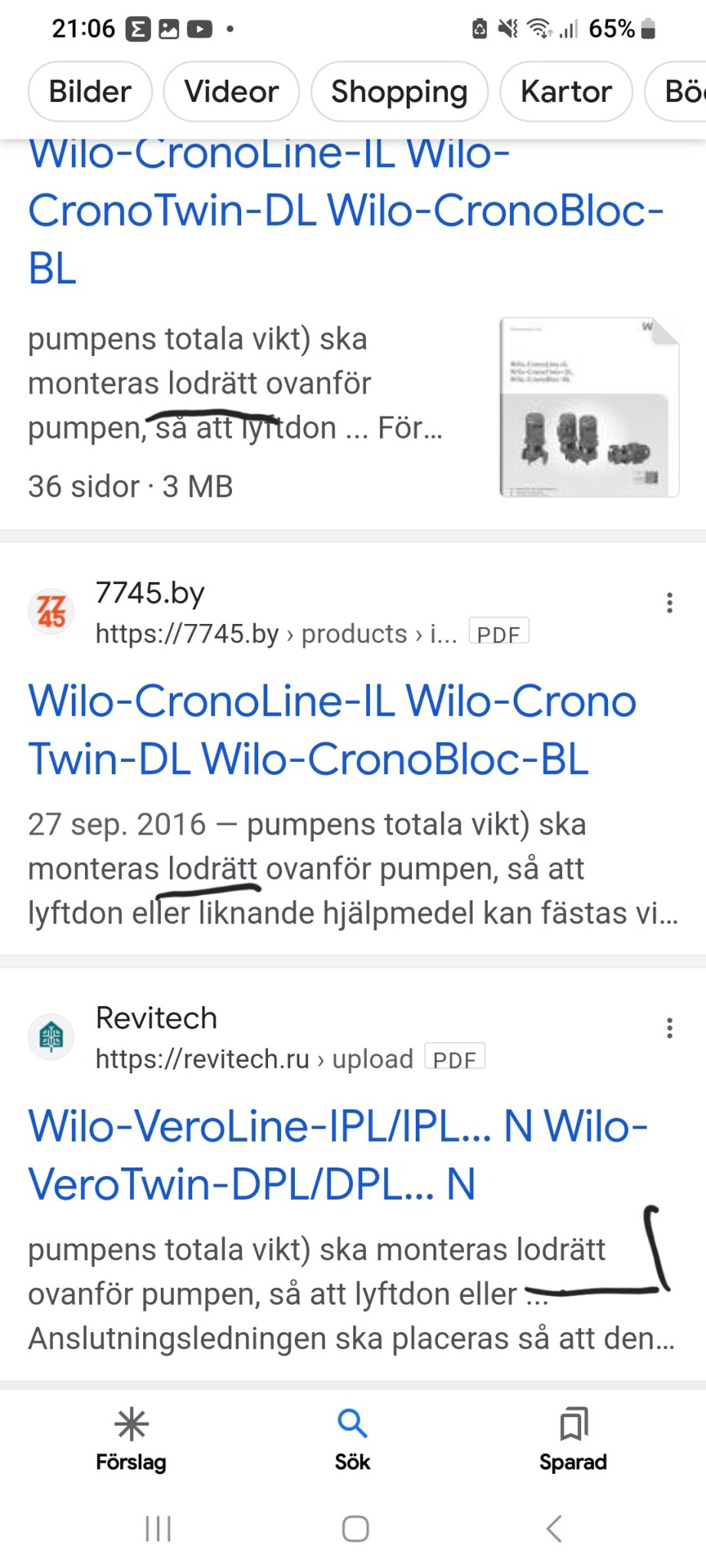

Hej, ni menar ska motoraxel monteras lodrät inte vågrät som den är nu. Googlade följande.Tack

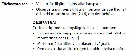

Motoraxeln sitter mitt i motorn och som allt snurrar med och runt. Kanske är det enklare att säga bara motorn(?) Titta i manualen - det finns både schematiska bilder hur pumpen inte får monteras och det står även i texten.

Vad fick du för värde i displayen när ratten ställdes på konstant varvtal "III"? Det behövs säkert en betydligt starkare cirkulationspump för att komma upp i 2,2 m3/h.

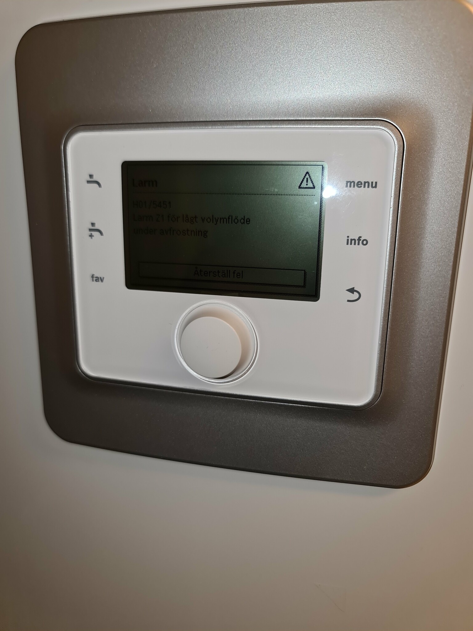

Hej , jag tackar er, jag fick 0,8 på |||•. Jag fått 10m3 , 40w på det stora huset. Jag såg i displayen när den sluknar:
Larm H0l/5451, Larm 21 för lågt volymflöde under avfrosning.
Jag höjde temperaturer till 21° I morse men den ger fortfarande 19° i huset. Fälkten ovanpå VP låter väldig mycket men den är mycket tystare idag.Tack
  • Digital panel visar larm för lågt volymflöde, troligen på en HVAC-enhet, med knappar för navigering och information.
Bara 0,8 m3/h i läge konstant varvtal III... samt larm vid avfrostning. Inte bra. Undrar om det finns någon särskild laddpump som utedelen använder till innerdelen? Sedan den vi har sett ovanpå innerdelen. Behövs en kraftigare pump. Skönt att fläkten låter mindre. Kan säkert ta ett par dygn för innetemperaturen att ändras i huset eftersom golvvärme är väldigt värmetrögt.

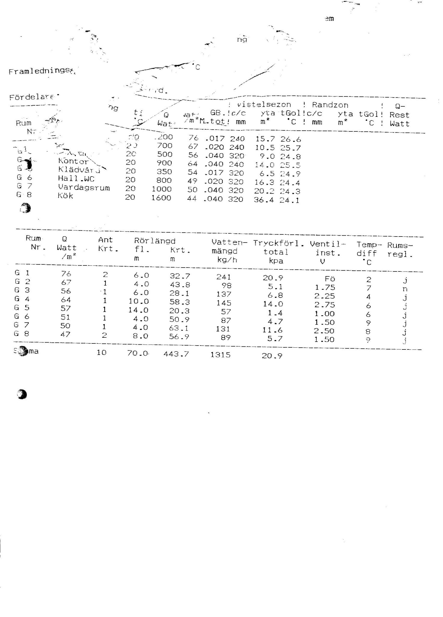

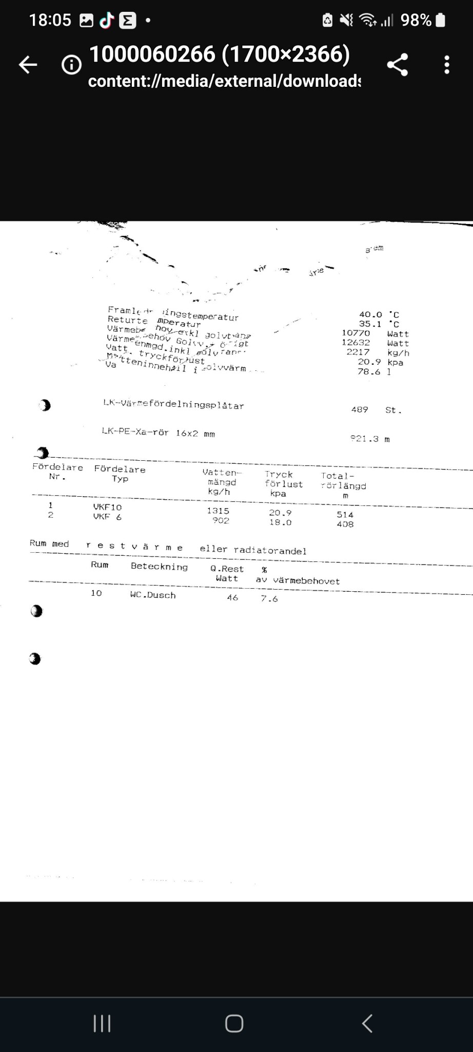

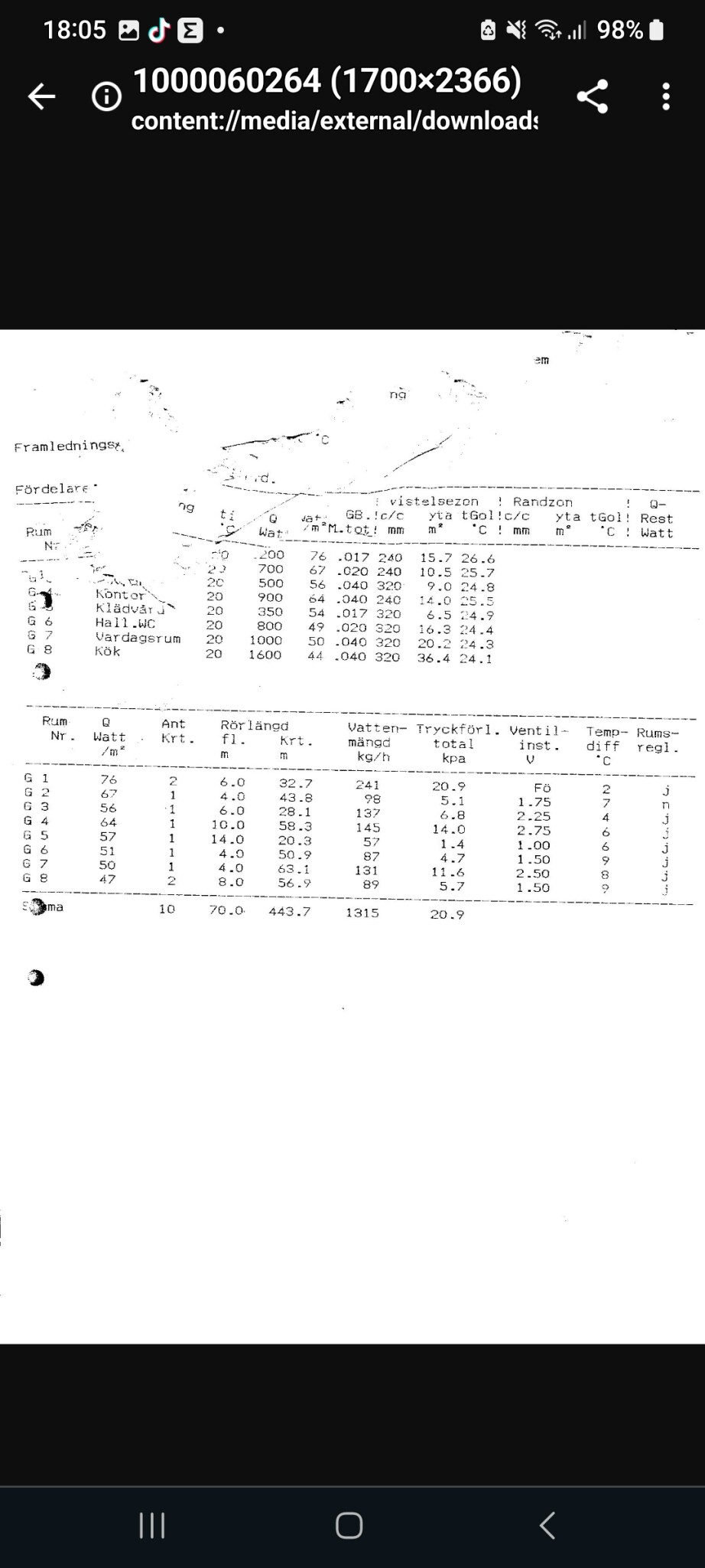

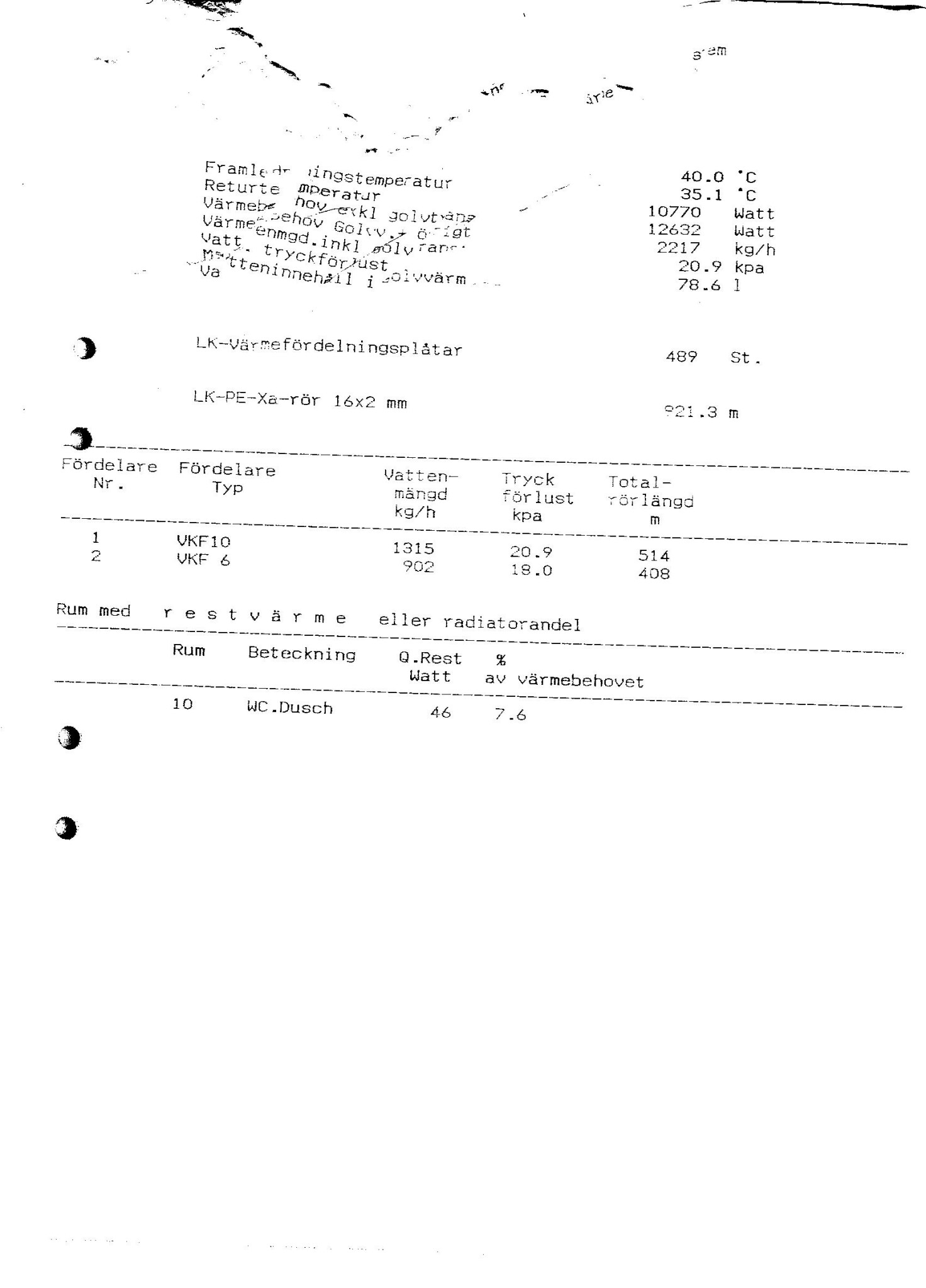

Hej jag vill också tacksam veta när vår golvvärme har kapacitet 1600L/h och cirkulationspump ger 10 m3/h nu. Betyder att cirkulationspump ger 10m3 lika med 1000L/h.?. Tack
