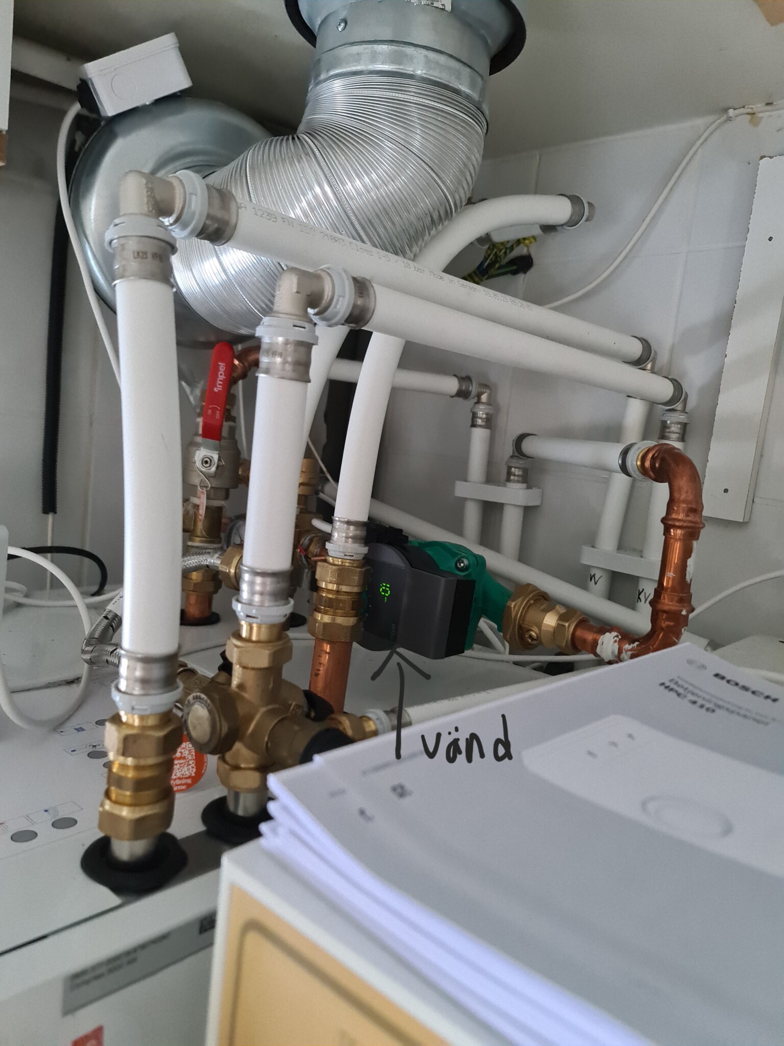

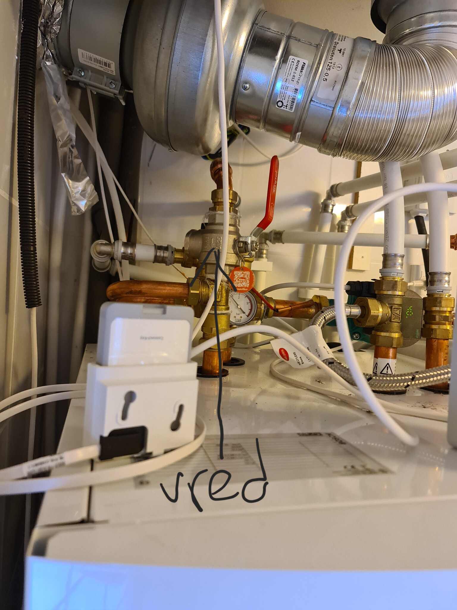

Godmorgon, jag tog en bild av alla rören och dem har vridit filtret åt vänster och vändade på cirkulationspump och inte om motoraxlen. Han sade du kan öppn filtret imorgon och rensa den. Jag lätt vp i vila och stängde av huvudströmen och vattenkranen och öppnade stora muttret och det var mycket magnetiter fastande på den men lite mindre än igår och sedan startsde vp. Kan man upprepa rengöra filtret dagligen,.?Tack

Ingen återvändo, bara rensa mååånga gånger, det tar slut med skiten i systemet, det sämsta är att lite smått går förbi filtret och kan samla sig lite i värmeväxlaren, som då ska spolas baklänges. Inget vinterjobb direkt. Så om du rensar och ni klara er med värmen så avvakta till sommaren med åtgärd.
Bra att rörmokaren justerade läget på cirkulationspumpen! Nu sitter den i en godkänd position. Det är bra att rensa smutsfiltret då och då men det ersätter som sagt inte en ordentlig spolning av hela systemet.

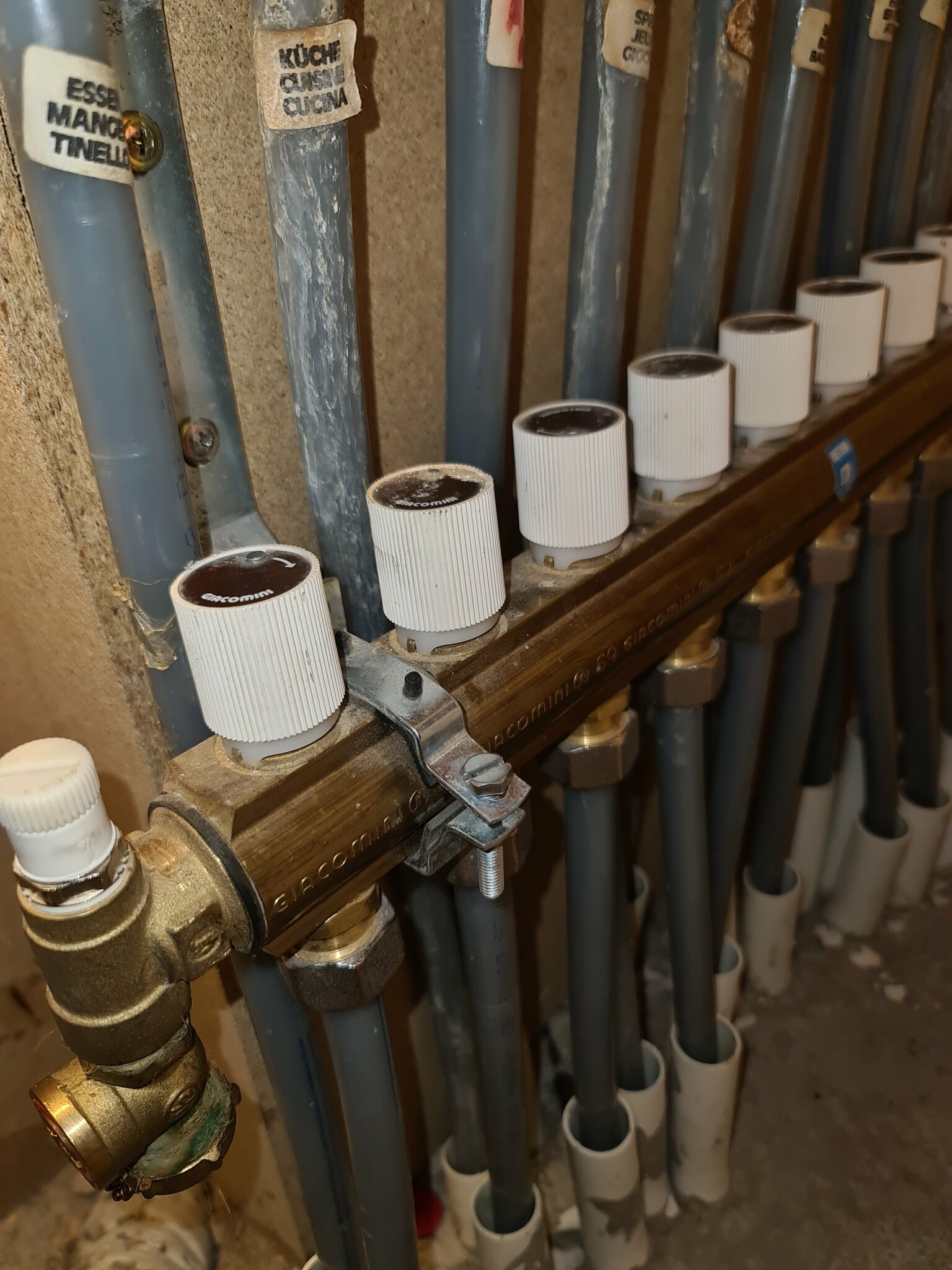

Hej och tackar er. Slangen har grå färg på både anläggningarna. Vad mmenade Jonaserik att bästa spoltiden är när det bli varmt?. Kan man inte spola när är kalt ute?.Jag ska rengöra filtret dagligen tills spol dagen. Jag tackar er så mycket och hoppas ni en bra kväll.

Hej En del gråaslangar verkar börja bli gamla ! Ska man byt ut dem?.,tack

Om någon säger att ni ska byta slangar för GV, så ber du denne att med ljusets hastighet avlägsna sig. Dom håller säkert minst 40 år från datum dom sattas in. Om dom inte utsätts för 90 C. Det med VV bör ligga på 55 C för ha död på någon legionell. Men nu spolas det ofta i en villa, att det växer är inte stor. Men kanske i ditt fall eftersom du tar upp det.
