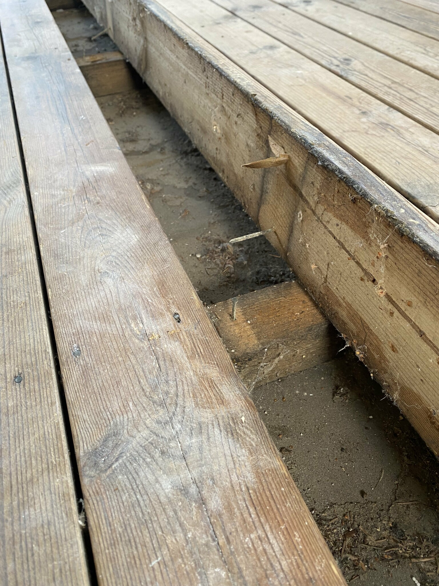

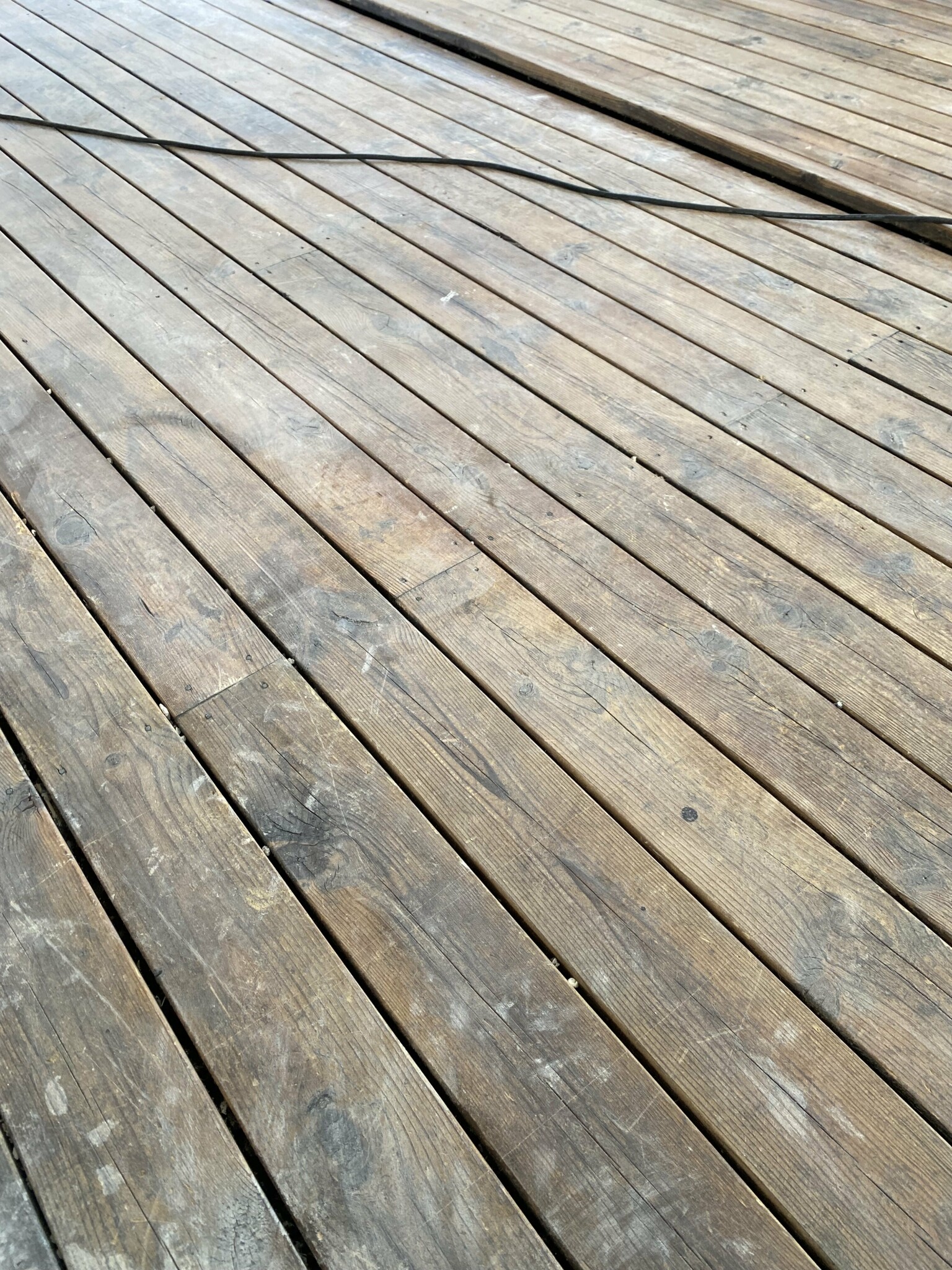

Vi är på gång att renovera vårt uterum. Just nu är det mest troligen en gjuten platta i botten. Alternativt marksten.
På detta är det uppreglat med impregnerade reglar utan syllisolering och på det impregnerad trall. Ytterväggarna är murade och därför ingen ventilation ifrån sidorna.
En tanke var att lägga platon-matta-golv över trallen och sen ett parkettgolv anpassat för uterum. https://www.handlagolv.se/produkt-kategori/golv-till-uterum/
Min farhåga där är att stänga in och skapa en dålig miljö under parketten.
Vore det bättre att riva bort allt, dammsuga rent under, lägga syllisolering, nya obehandlade reglar på den och sen lägga komposittrall?
Vi vill helst ha parkettgolvet som är till uterum då vi anser de som snyggast.
Hur hade ni gjort?
  • Slitet impregnerat trägolv i ett uterum, i behov av renovering.
  • Delvis demonterad trall i ett uterum som visar impregnerade reglar och underliggande gjuten platta.
