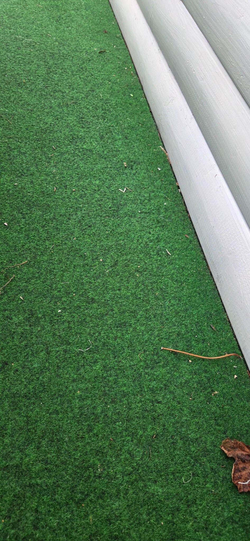

Hej! Har ni några tips på vad man kan göra med ett uterum utan att det blir för dyrt? Jag vill helst inte ha matta längre, utan lägga plastgolv med klicksystem. Går det att göra utan att gjuta om golvet? Vad skulle ni rekommendera?

Klickgolv brukar kräva att underlaget är väldigt jämnt. Du måste alltså kontrollera att underlaget uppfyller kraven i golvtillverkarens anvisningar.
Att ha balkongmatta tyder på att det finns viss risk för fukt underifrån. Du behöver alltså ett golv som klarar det, t.ex. inte innehåller något trä.
Man får också tänka på att golvet inte får vara högre än att det går under ev. dörr som öppnas mot uterummet, eller för den delen blir högre än tröskeln.
Komposittrall är en möjlighet.
