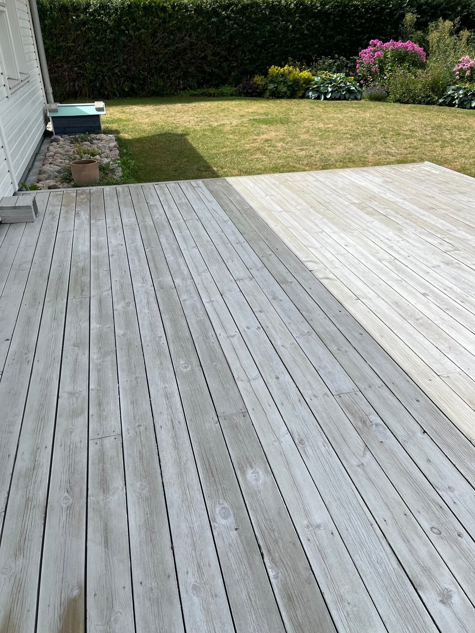

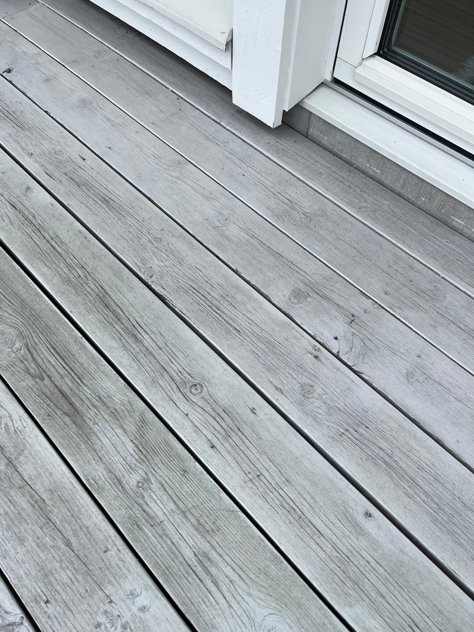

Tänker bygga ett uterum Villabgarden 28kvm. Höst/Vår är det tänkt. Kan jag lägga ett golv ovanpå det gamla altangolvet? Det är mycket stabilt. Skall man lägga plast först? Eller skall jag lägga golvmasonit först och sedan klickgolv? Eller rekommenderar ni att jag tar bort det gamla altangolvet? Tänkte inte isolera golvet.
Tacksam om någon kan råda mig.
Med vänlig hälsning,
Rolf H

Känns som bortkastade pengar att välja höst/vår utan att isolera golvet.
Du behöver ta bort den gamla trallen om det ska bli bra. Brädorna kommer leda in vatten i uterummet annars.
Även om golvet känns stabilt nu kan du behöva förstärka där pelarna hamnar.
Gör det ordentligt från början. Plast på marken och isolerat bjälklag.

Tack för synpunkter. Skall beakta dessa när jag talar med mina snickare.

Hej Rolf.
Bygg inte direkt på däcket. skruva loss trallen, lägg en 2 tum 5 tum syll och plåtbekläd den. Då står ditt uterum på en egen "Ö". Och som Para skrev, isolera.
Titta på bilder på min sida, byggde mitt för fem år sedan.
Hör av dig om du vill ha mer info från mig.
Joakim

Tack Joakim
Jag har varit inne på din sida och kollat bilderna, ser riktigt bra ut. Ta med detta i min överläggning med snickarna. Kanske borde isolera i alla fall!
