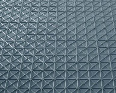

Körde med Fonda special från icopal, bygger enbart 2mm. Alltså fuktskydd, 25 kvadrat för ca 1000kr på bauhaus. Väldigt billig försäkring om det ändå blir fuktigt samt det luftar bort eventuell källarlukt som det kan bli om man stänger till. icopal_ab_fondaspecial.JPG
parper skrev:
Körde med Fonda special från icopal, bygger enbart 2mm. Alltså fuktskydd, 25 kvadrat för ca 1000kr på bauhaus. Väldigt billig försäkring om det ändå blir fuktigt samt det luftar bort eventuell källarlukt som det kan bli om man stänger till. [bild]
Blir väldigt fundersam när du säger att den luftar bort ev. källarluft och att den endast bygger 2mm? Höjden kan inte stämma.
Sant, men det står även att om man inte kan se till att försegla allt så kan man köra med uppvik och ventilerad golvlist. Jag tolkade det som att det verkar fungera utan försegling med men att försegling var att föredra då den var konstruerad för det.
Men kör man förseglingsvarianten så skulle jag köra med fonda hellre än med någon slags plast som kan gå hål på under läggning osv.
