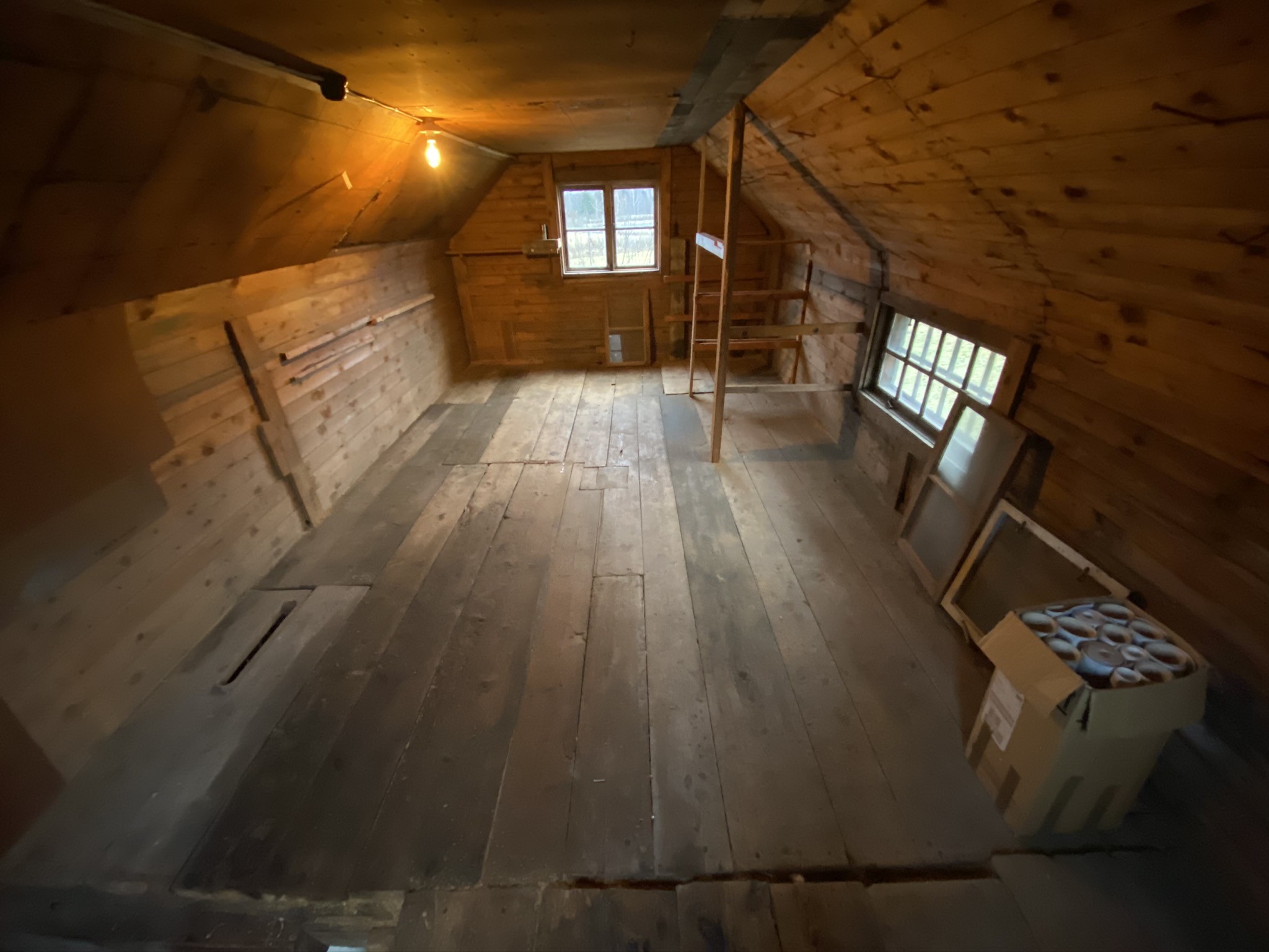

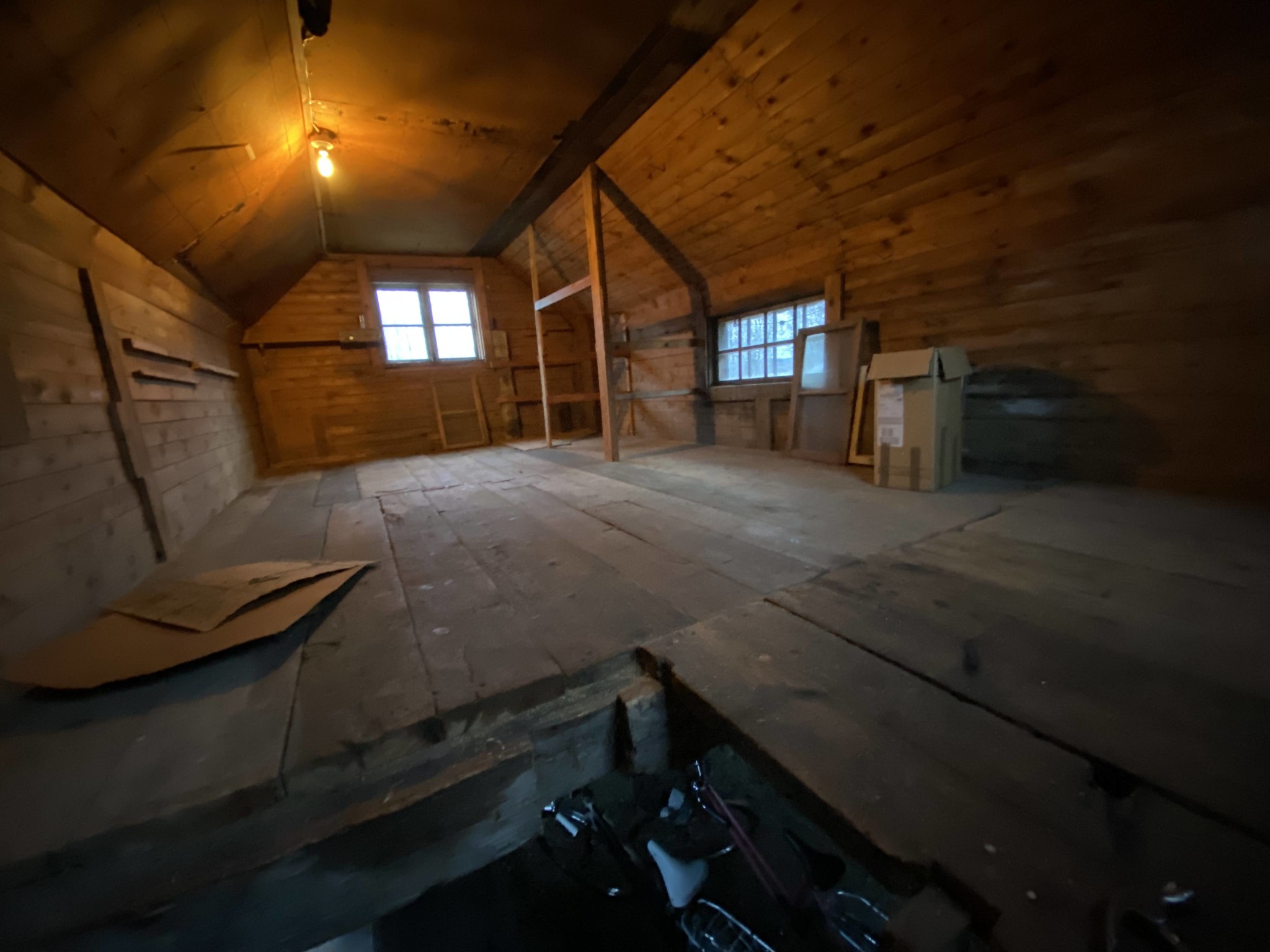

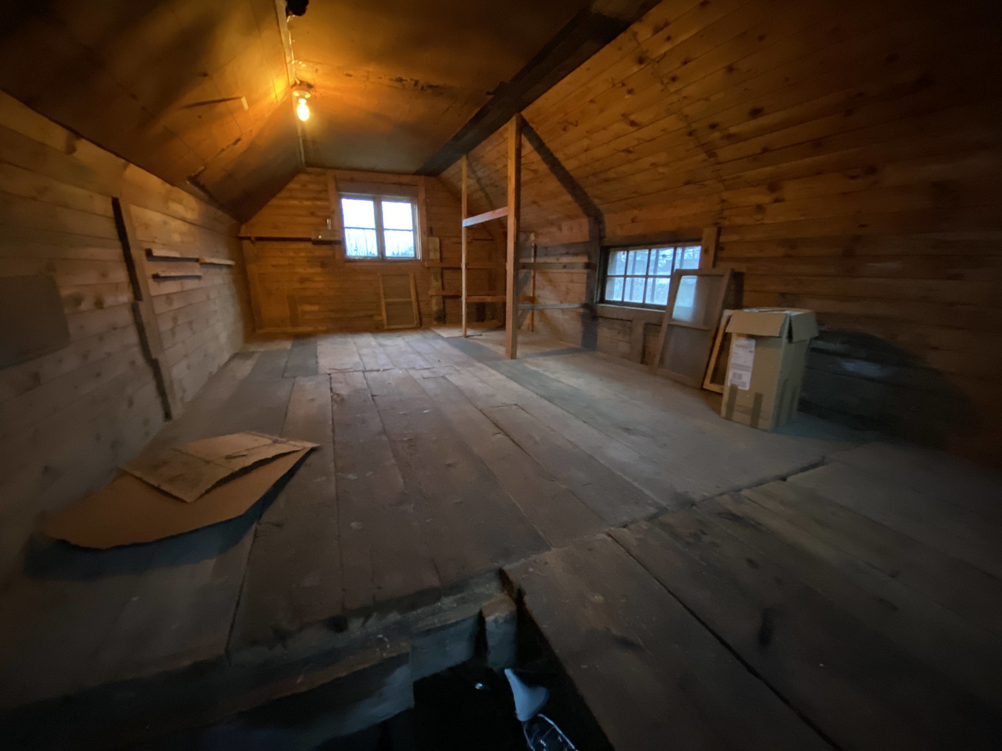

Jag har en övervåning på vårt garage som vi ska göra om till gästrum. Golvet är av grova plankor som mest sats dit för att ha något att gå på (tidigare förråd).
Golvet känns väldigt ”ihoplappat” och det är vissa höjdnivåer men trät är friskt.
Bryr mig inte jättemycket om estetiken utan snarare en uppfräschning är på sin plats innan man kan ta dit gäster
Vad är bäst:
1. Slipa ner
2. Bryt upp skiten och lägg nytt
Vad är bäst:
1. Slipa ner

Hur stora är höjdskillnaderna?
Jag personligen hade aldrig rivit upp dem, om det inte är mycket sämre än vad man anar på bilderna ... En grovrengöring och på med ett par trasmattor från närmsta second hand-butik bara ...
Ser ut att finnas en del grova springor i en generalskarv i framkant av bilden. De skulle nog behöva fyllas igen.
Annars som Dan säger i inlägg #2. Såpskurning och trasmattor skulle nog kunna göra stor skillnad.
Så, bara lappa det som ev inte riktigt håller måttet, (stora springor).
Edit: Ev större höjdskillnader kan åtgärdas med hyvel eller stämjärn. När det sedan såpskurats några ggr så kommer färgskillnaderna mellan gammalt och nytt trä att ha jämnats ut.
