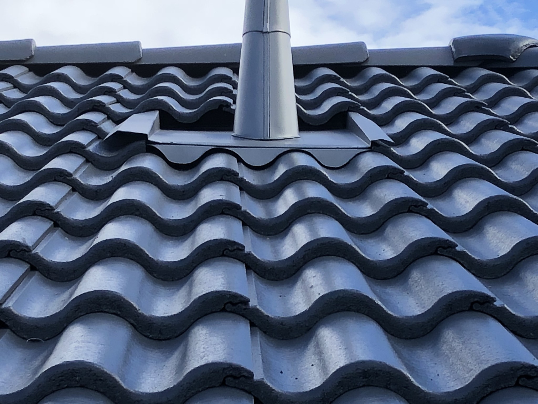

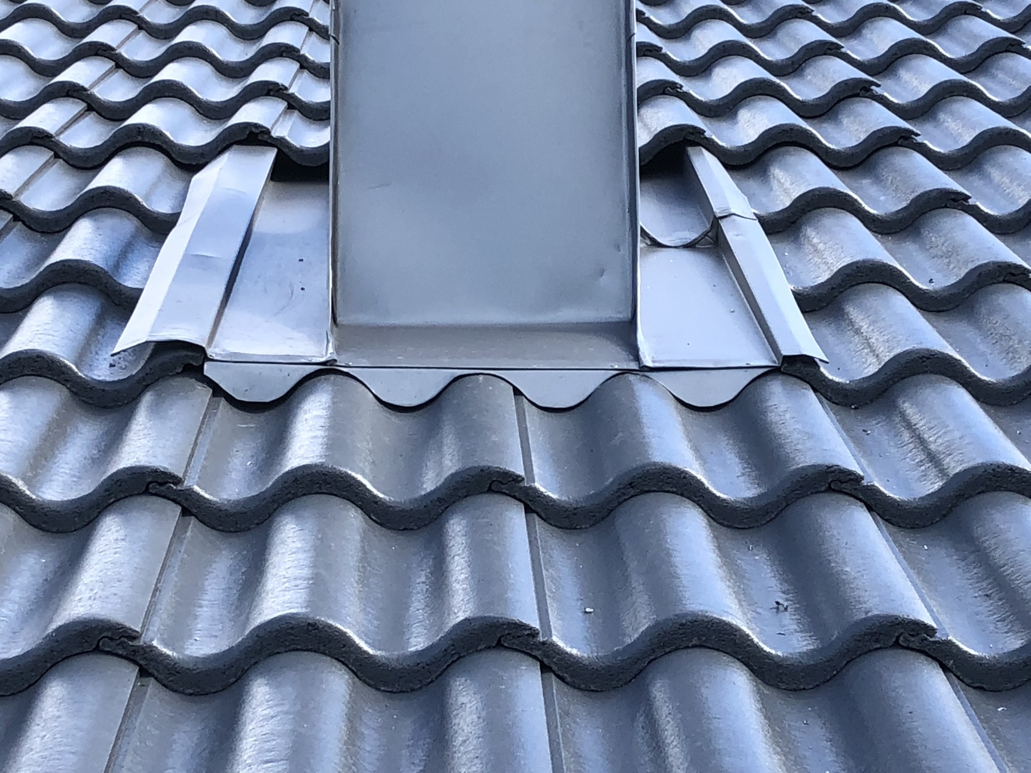

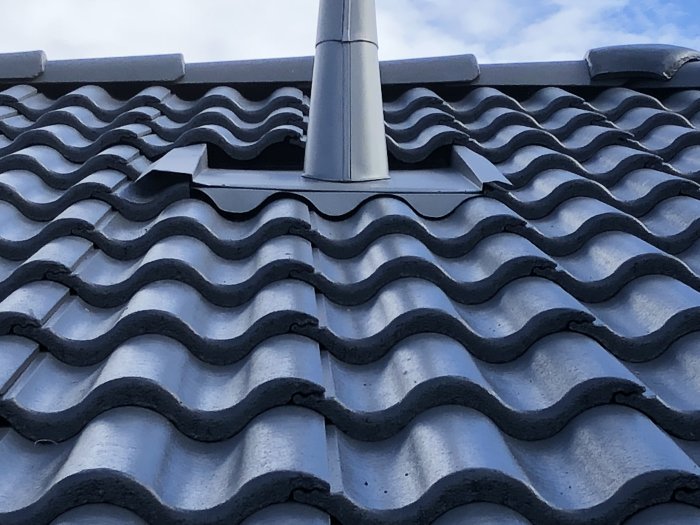

Hej Forumet!
Är detta en godkänd fasonering?
Jag hade nog en förväntan att det skulle bli jämnare.
Tar tacksamt emot era synpunkter.
  • Ojämn fasonering runt en skorsten på ett tegeltak.
  • Takpannor med ojämn fasonering kring en ventilationsrör på ett betongtak.
Jag antar att det är acceptabelt eftersom ingen säger något annat :)
R
Ser väl bra ut . det enda som kan vara är att på högersida skulle plåten gå ut några centimeter längre , så den slutar mitt i panndalen , nu slutar den nästan på änden av pannan , kan blåsa in vatten under
Hmm okej. Men när jag kollar på alla som har med skopa så ser det ut såhär? När jag söker på google. Behöver såklart inte betyda att det är rätt.
