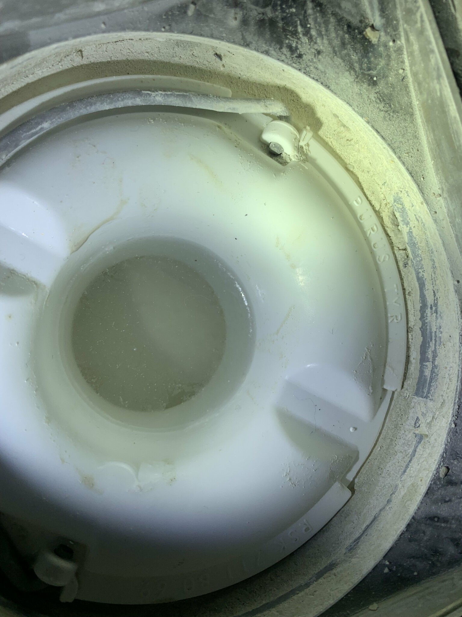

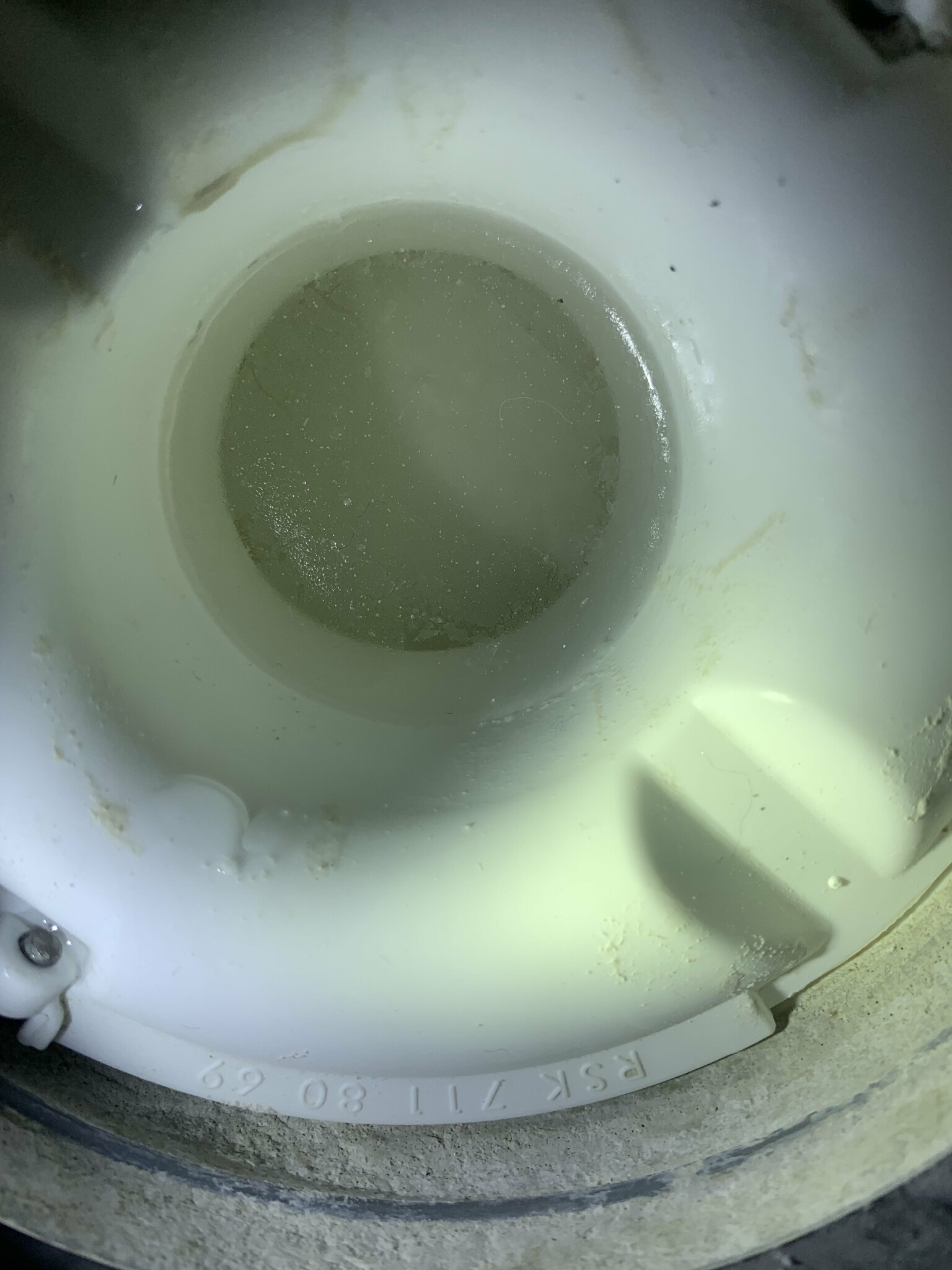

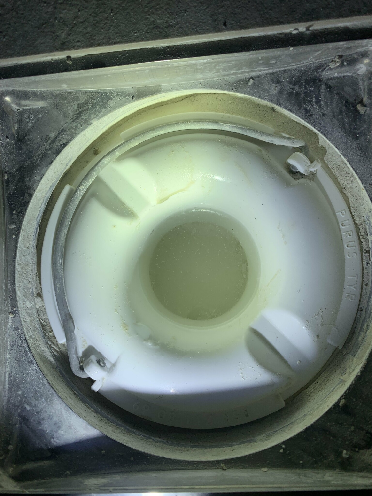

Renoverar badrum. Godkänt vid besiktning av tätskikt (besiktingsman) men nu när klinker ligger blir jag osäker på brunnen. Ser inte riktigt klämringen - är detta rätt utfört? Kommer det passera en slutbesiktning? Dåligt med ljuskällor i rummet hoppas bilderna ger ok vy. Annars får jag ta fler.

Nu är det ju kladdat med fog/fästmassa över allt men är tätskiktet besiktat så kan du nog slappna av.

Ja det är en satans massa kladd. Okej ja det vore såklart väldigt skönt att inte åka på nedslag på brunnen som blivit besiktigad. Men, är det så att man ska kunna komma åt och byta klämring?

Man har nog smetat ut fix utanpå klämringen men i bild 2 så är det till höger en gråaktig böjning till höger om vattenlåset och det tror jag är klämringen. Man brukar inte byta klämring.

Ja precis den sitter där. Ser från annan TS att han fått nedslag med motivering ”Fogbruk täcker brunnsmanschett och klämring. Bruk får inte appliceras så B.manschett och k.ring döljs”. Då gjordes enbart slutbesiktning och ej tätskikt. Kanske har betydelse (?).
Klämring ska vara fri från kladd just för att kunna besikta. Har jag fått det berättat just under en tätskiktsbesiktning.

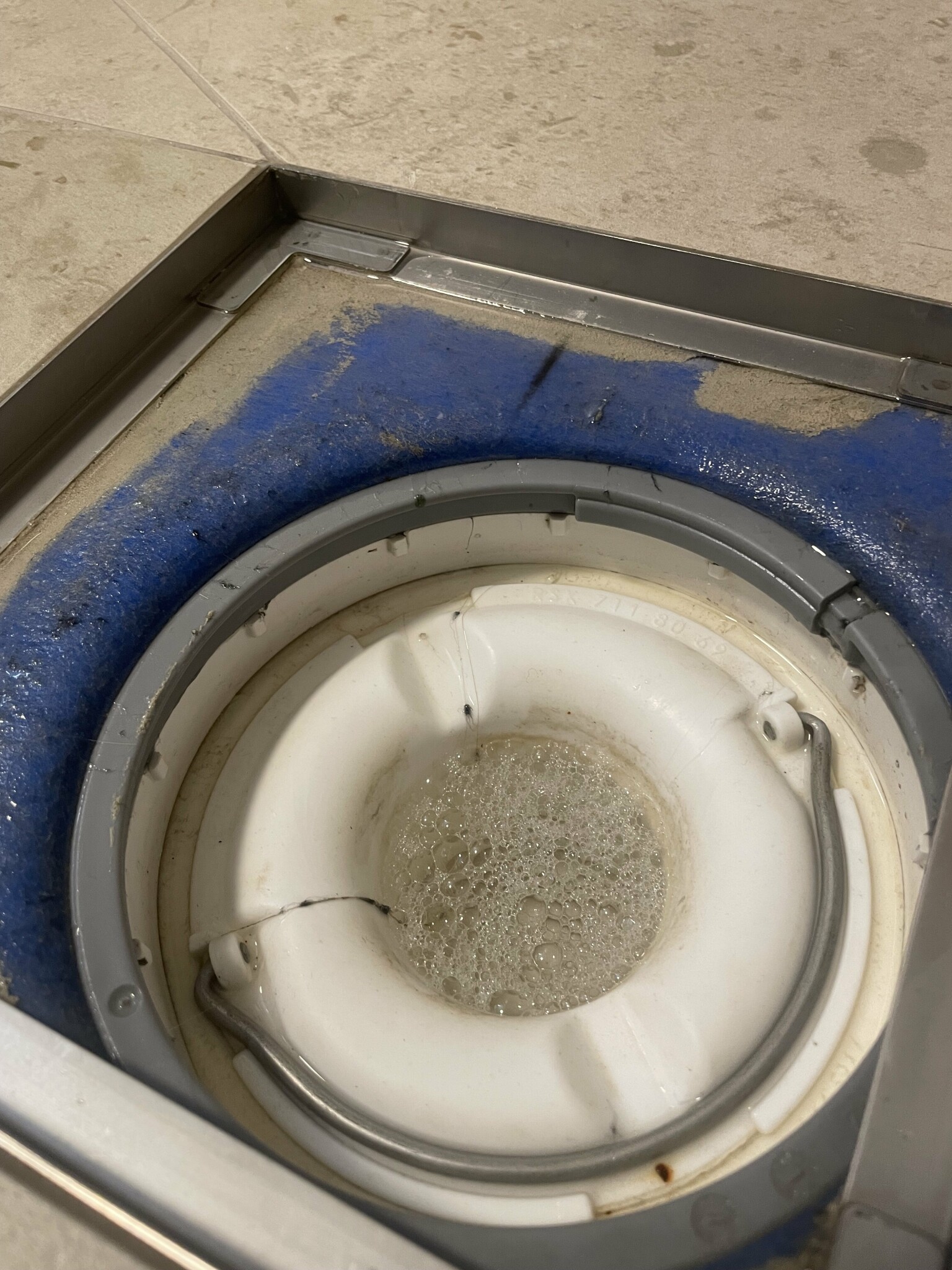

han som besiktar våra badrum hade inte släppt igenom det där. Så här ser min brunn/klämring ut. Renoverade för en månad sen.

Tycker det känns rimligt. Knepig åtgärd att få bort?

Om det bara är fix så går det att få bort, wipes och tandborste, du kanske åker på d se ut lyfta upp klämringen för att komma åt.

Yes, jag får be hantverkarna ge sig på det. Är ett tag till slutbesiktning men alla eventuella nedslag vill jag gärna få löst innan dess.

Nej det där ser ju onekligen mycket mer städat ut. Pratat med hantverkaren som höll med om att det var fel och ska åtgärda det. Men såklart blir jag lite mer misstänksam - helst vill jag slippa gå och syna allt och upptäcka just sånna här grejer. Vem vet om det är annat som blivit tokigt. Tacksam för följsam projektledare i bygget iaf. Tummen upp där

Nu är det ju så att detta ser ut och vara en Purus Tile Insert och då ser man varken klämring eller tätskikt när den är installerad och det är helt ok.
Dock bra att du fått kontrollerat tätskiktet innan den monterades.

Okej. Spännande. De har nu borstat fram lite av klämrningen men det är ju tight i brunnen så den göms ju av den. Jag tänkte mer snygga till det (kanske tandborste då). Ja, det känns värt pengarna med besiktningsman måste jag säga. Var skeptisk efter första besöket men det har jag fått äta upp.
