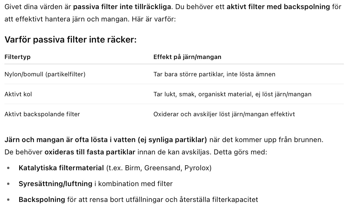

Min fråga blir då, vilken typ av vattenrening ska man välja.
1) Räcker det med passiva filter för att bli kvitt ovan?
t.ex. alla tre nedan i sekvens (antar innan hydrofor, oklart vilken ordning..?)
2) Gå på något lyxigt som en GÖINGEFILTER KOMBI (tar bort järn och mangan) + en M25-M500 (gör hårt vatten mjukt)
oklart dock om dom två ovan löser avlagringarna & kalket.
någon med koll? pratat med några rörmockare och alla säger såklart olika

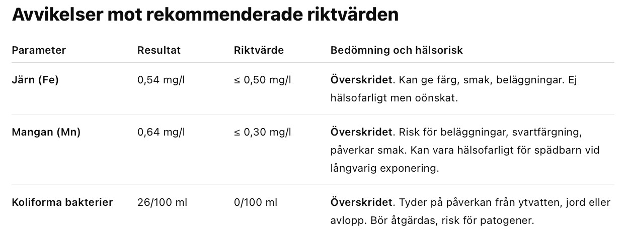

Lämna på analys. Du har troligen hårt vatten, dvs hög halt Ca- o Mg-joner. (Tysk grader >10 eller så.) Det är hälsosamt men ger förstås lite tekniska problem som man gärna vill vara utan. När du vet vad det är rådgör du med verkliga experter på vattenrening. Patroner, filter och att sila vatten fungerar ofta på en hel del föroreningar, men är att betrakta som en fältmässig lösning för tillfälliga behov. Du kan få igensatta patroner som ställer till mer problem, bl a bakterietillväxt. Aktivt kol är mot lukt och organiska föreningar - knappast aktuellt i ditt fall.
Ja, det låter ju normalt det hela. Du har ett litet järn-mangan-problem och den rödaktiga sörjan är beviset på det. Mycket vanligt på våra grundvatten. Järn brukar luftas bort på vattenverk, men man kan även sätta in kraftigare metoder. I ditt lab-protokoll ser jag ingen uppgift om hårdhet.
Vad som är lite värre är din fekala förorening. Du har inträngande ytvatten eller värre saker på gång. Täta av brunnen och se till att minska risken för inläckage så gott du kan. I slutändan är en UV-renare naturligtvis lösningen, men symptomen/orsaken måste ses över först.

Du kan kontrollera ganska snabbt med hjälp av provet om du har ett ytvattensläckage.R rolf johansson skrev:
COD- MN är humus ( jord, gräs ,mossor ).
Samt om det är mycket odlingsbara mikroorganismer i vattnet .
Jag tror färgen du har i vattnet främst kommer av det järn o mangan du har i vattnet och att det är utfällt när det kommer in till dig med tanke på hur du beskriver din upplevelse av vattnet.
smart! COD-Mn är 0.66 mg O2/lB bor på landet skrev:Du kan kontrollera ganska snabbt med hjälp av provet om du har ett ytvattensläckage.
oklart om det är lågt eller högt

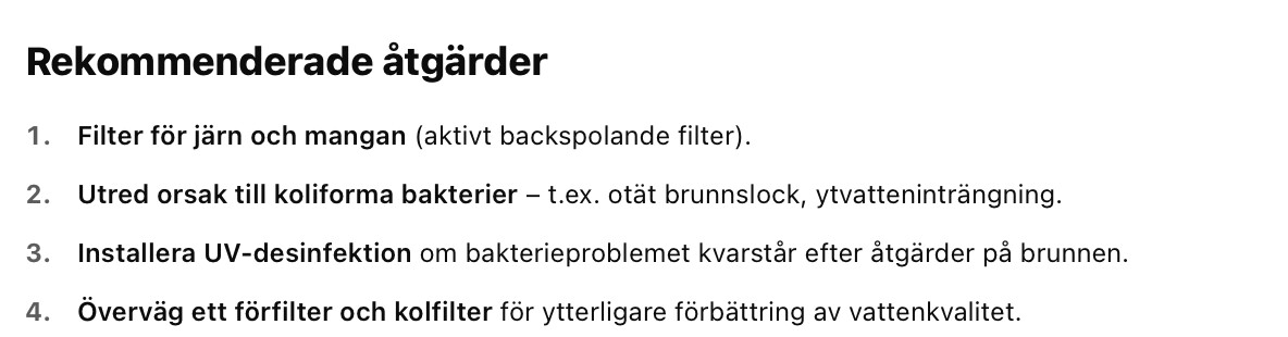

Jag skulle säga backspolande filter mot järn och mangan samt mot hårdheten.
Vill du förr eller senare också ta bort bakterier måste vattnet vara rent då man använder uv ljus mot detta

Vad gäller bakterier så finns de överallt, det har du förstås rätt i, men just koliformer håller man lite koll på. Finner man en enda E. coli har man fekal förorening, dvs avföring (från varmblodiga djur). Därför bad jag TS tänka igenom inströmningsområdet (isht själva brunnsområdet) vad som kan ligga och skräpa och ifall det finns enkla lösningar - utdikning, stängsel t ex. Att skaffa dyra och servicekrävande filteranläggningar gör man inte innan man har flera vattenanalyser och efter kontakt med riktigt duktig konsult (timarvode: 2000 kr?). Har TS mest estetiska problem kan man ev leva med det.
Han kommer inte få bort dom nivåerna av järn eller mangan eller hårt vatten med vanliga patronfilter så det kommer krävas backspolning .
Och som jag skrev så vill han få bort bakterierna( är ju fritt o välja ) så kommer det krävas det som jag skrev .
