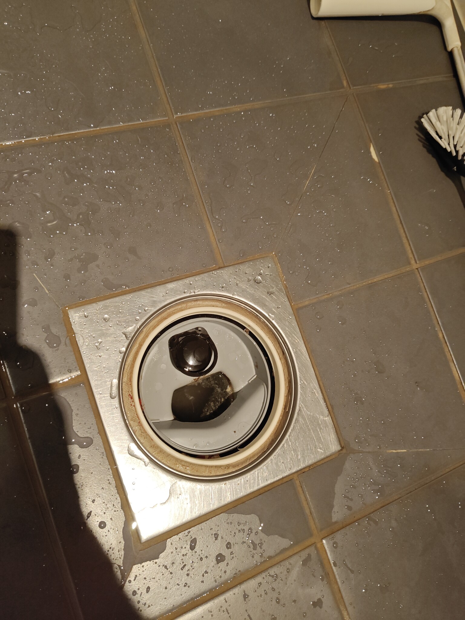

Golvbrunnen ser väldigt gammal ut. Hur gammalt är badrummet?
Svårt att se något när det är så smutsigt.
Det är något rött som sticker fram och om det är tätskiktet så är det fel för det ska inte sticka fram.
Vad sas vid besiktningen?

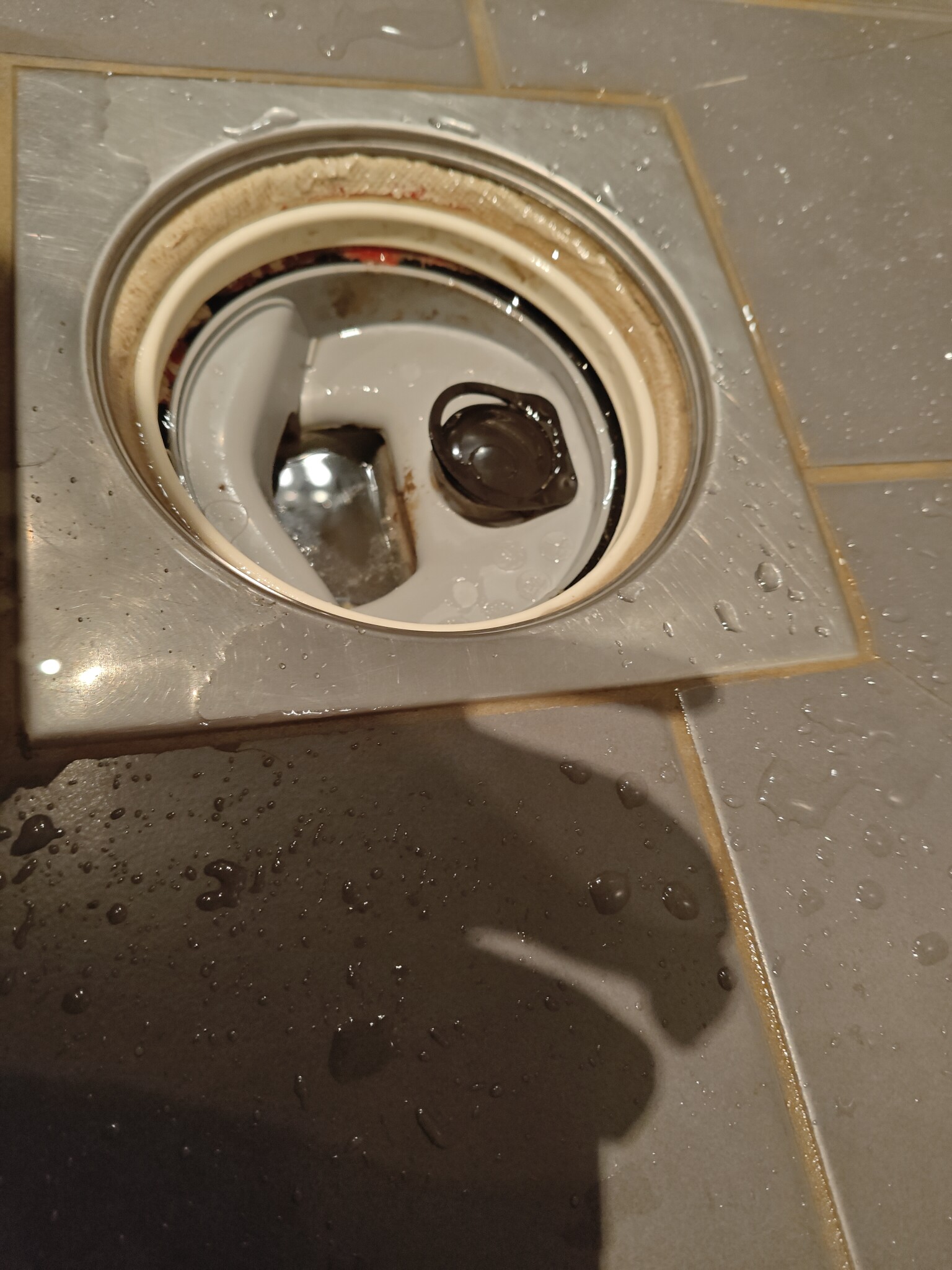

Tack för svaret!BirgitS skrev:
Golvbrunnen (och hela badrummet) är original. Byggdes 2007. Jag lägger lite fler bilder nedan efter städning.
Det ser, som du skriver, ut som att det röda (tätskiktet? Det är textil-liknande) sticker ut på två ställen. Syns främst på första bilden.
Är det ett stort problem? Vad bör man göra?
Jag ska försöka ta reda på vad som sas vid besiktningen, men det var nog att tätskiktet var exponerat.
En kommentar bara alltså.S Stokesey skrev:
Manchetten är felskure.
Inga lvriga tecken på nått fel? Det har alltså fungerat i nästan 20år och era grannar tänker att nått kommer hända just nu?
De tänker väl inte att något kommer hända just nu. Mer att man upptäckt något som inte är som det ska - Bör det åtgärdas, måste det åtgärdes, eller är det ingen fara?T TheGame skrev:
Jag vet inte om det går att åtgärda.S Stokesey skrev:
Det är inte som att det är nån katastrof, det har som sagt funkat i snart 20år.
Det kan "åtgärdas" när dina grannar gör om badrummet helt och hållet.
Har dom redan flyttat in och allt fungerar som det skall så finns det inte mer att göra. Inte heller lönt att oroa sig.
Det ser fel ut men skulle isf diskuterats före köpet då det är lätt att upptäcka.
Tack, det låter rimligt. Tror du inte den risken finns redan idag när vattnet rinner ner där vid duschar, eller då handlar det om för små mängder?BirgitS skrev:
Nej för vattnet ovanifrån rinner ner över kanten. Dvs ingen fara. Däremot om det blir stop så kan det krypa upp bakom tätskiktet då det finns risk att det ej tätar bakåt pga skärningen.S Stokesey skrev:
Birgit har en väldigt viktig poäng där. Har det funkat hittills så går det säkert bra i 20 år till OM man motverkar ev stop…
