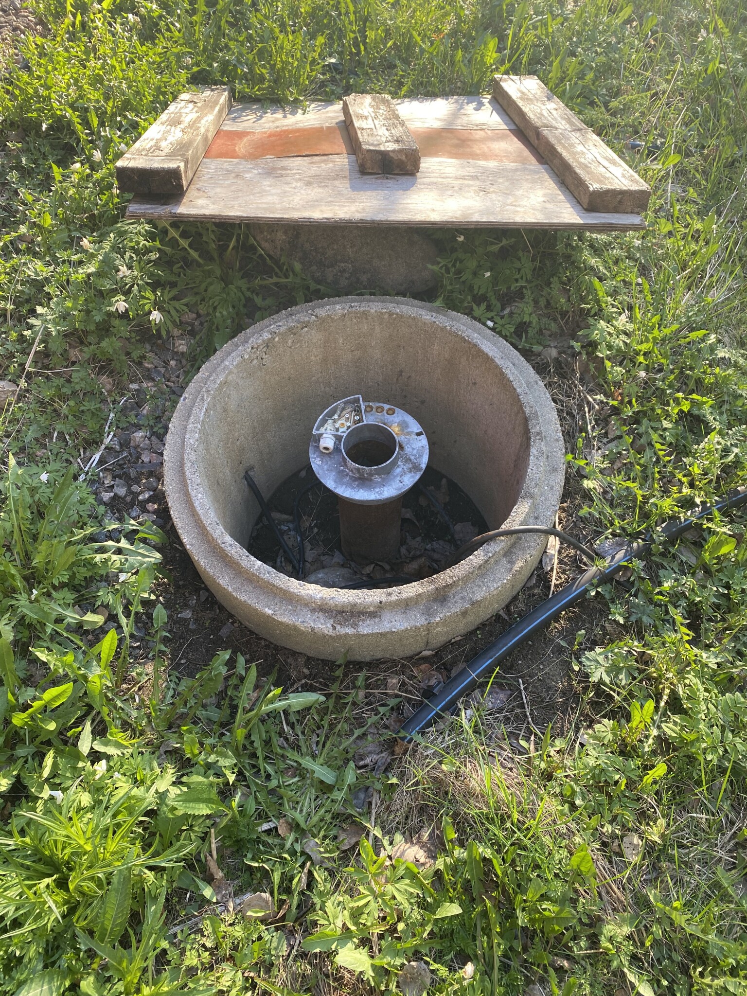

Hej, vi hittat vattenbrunnen vid stugan på det skick!??? Är det stort Sabotage? Tack för input!
  • Vattenbrunn med öppet lock, omgiven av gräs, med sladdar och rör synliga i en trädgårdsmiljö.

Troligtvis en borrad brunn med foderrör till berg. Ser mera ut som att pump/brunn tagits ur drift. Ingen pump i hålet, men borrtopp med anslutning för kablar sitter kvar, utan skyddslocket på topp.
Är det något som slutat fungera - använder ni brunnen?
tommib
Om det här är en pump som använts fram till nu så skulle jag säga att någon har stulit pumpen. Det är dock väldigt svårt att säga något utan att veta hur det var innan.
