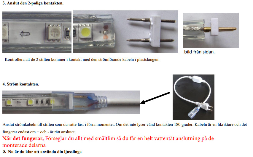

På följande länk finns en led-slang som jag undrar om anslutningen verkligen uppfyller rådande inkopplingsregler? Åtminstone skulle jag vilja ha tämligen stabil dragavlastning på anlutningssladden och slangen när det finns risk att den dras isär och man då har ganska lättåtkomliga stift med 230 Volt likström. Även "vattentät anslutning" känns det som att man kan ha åsikter om?

Även om det skulle vara enligt reglerna (vilket jag har svårt att tro) så skulle jag inte installera något sådant. Bara grejen att "försegla med smältlim" låter ju helt galet.G gunric skrev:På följande länk finns en led-slang som jag undrar om anslutningen verkligen uppfyller rådande inkopplingsregler? Åtminstone skulle jag vilja ha tämligen stabil dragavlastning på anlutningssladden och slangen när det finns risk att den dras isär och man då har ganska lättåtkomliga stift med 230 Volt likström. Även "vattentät anslutning" känns det som att man kan ha åsikter om?

Men är det verkligen 230V på de där stiften? Det står ju att det är DC ut från kabeln. Visserligen är det väl fullt möjligt att dte bara sitter en diod i den lilla dosan, men det skulle kunna sitta en LED driver också.
Den lilla dosan på sladden klarar 100m slinga så det är garanterat 230v.H hempularen skrev:
Jo på bilderna av slangen står det 230 V. Ansluningssladden är enligt text, som inte tagits med här, dimensionerad att kunna driva 1000 W.H hempularen skrev:
Skulle gissa det är omkring 60 Vdc, vilket dock låter högt ändå. Flera anledningar gör att det är osannolikt att det är 230 V.
Likriktning av 230 V ger 325 V glättat och det betyder att man antingen har aktivt valt spänningen 230 V eller kör med blinkande dioder 100 Hz. Båda verkar osannolika.
Det verkar sitta 18 st lysdioder mellan varje strömbegränsningsresistor. Man sätter inte flera strömbegränsningsdioder i serie, utan varje block av 18 dioder och 1 resistor sitter parallellt. Dioderna kräver 3 V, och uteffekten ska vara på en av slingorna 8 W / m, samt ha 180 dioder per meter. Det ger då en effekt om 8/180 W = 44 mW per diod, eller 44/3 = 15 mA per slinga. Jag har zoomat i bilderna, och det ser ut som att det står 301 på resistorerna, vilket betyder 300 Ohm. Med 300 Ohm fås spänningen 300 * 15 mA = 4,5 V. Sammantaget blir spänningen för varje slinga 4,5 + 3*18 = 58,5 V. Det kan nog i praktiken vara allt mellan 48 och 60 V, vilket båda är vanliga spänningar att använda.
60 V i ett isolerat system är nog inte direkt tokfarligt, men det viktigaste kanske är spänning och effekt är båda så höga att detta inte är ett system som får (om det kan anses vara fast anslutet) kopplas av gemene man utan endast av "elektriker". Antar att en sån skulle ha åsikter om montagesättet. (Ja, det ser skapligt kasst ut)

Tänkte först samma tanke, men jag gissar på att den inte glättas, så då stämmer 230V.M Millox skrev:Skulle gissa det är omkring 60 Vdc, vilket dock låter högt ändå. Flera anledningar gör att det är osannolikt att det är 230 V.

Sedan så ser varje LED ut att bestå av flera seriekopplade ljuskällor, vilket inte är ovanligt.
Slingan kan klippas vid jämna meter och jag tror att det är 60 led per meter. Det ger en rätt rimlig spänning per diod om man matar med 230v.M Millox skrev:Skulle gissa det är omkring 60 Vdc, vilket dock låter högt ändå. Flera anledningar gör att det är osannolikt att det är 230 V.
