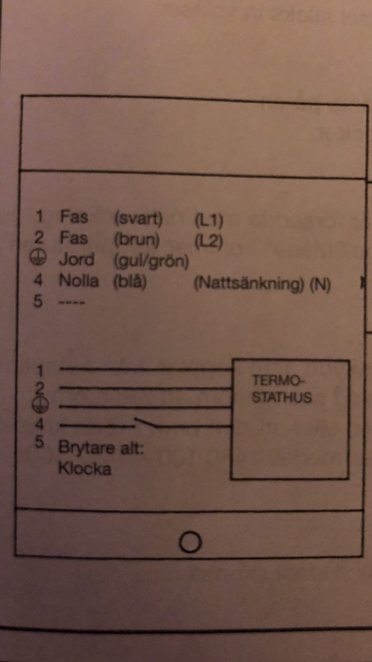

Är något konfunderad.
Bytt ut två gamla 400v plåt element till ett nytt stort Gnosjö 400v.
Kablarna jag använder är dom samma, en blå, en brun och en svart. När allt är inkopplat får jag känslan att elementet inte får tillräckligt med kräm. Lampan blinkar tre ggr och när man vrider på värmen tänds inte termostaten fören man vrider på max.
Mäter jag mellan blå och svart samt blå och brun varierar spänningen.
Vad kan vara fel?

Vilken funktion har trådarna blå brun och svart? Är det anslutningsdosan, elementet eller båda som har dessa färger? Om du lägger upp en bild på hur det är kopplat kanske det går att säga mer. Men grundregeln är att aldrig förutsätta någonting när det gäller vilken färg som har vilken funktion.
Den blå till elementet är inte en nolla i ordets rätta bemärkelse utan en funktion för fjärrstyrd temperatursänkning. Har du en timer för detta och har för avsikt att använda den funktionen? Om inte kan du lämna den blå oansluten. Vad du behöver är två faser till elementet.
Vilka färger finns i dosan där du anslutit elementet? Och vilken funktion har de? Du kan inte förutsätta att färgerna har samma funktion i dosan som de har i vare sig det nya eller gamla elementet.
Vilka spänningar mäter du upp i dosan?

Mäter jag bruna eller svarta (kommer inte ihåg) så slår den i botten direkt när vredet är på 250v. Vrider jag till 500v så går den upp till 200v ca. Den andra fasen något svagare.
Den blå, nollan för mig ger ingen ström alls. Jag har inte kvar dom gamla elementen så jag minns inte hur dom var kopplade.
Har inte testat att skifta brun å svart till elementkontakten men det kanske inte spelar någon roll?
Har ingen timer och jag tror du menar den blå ingången på bilden. Den är väl för nattsänkningen och sånt ska jag inte använda.
Kan det vara så enkelt att jag helt enkelt plockar bort den blå kabeln?

Det verkar som att den blå tråden inte är nolla utan "något annat". Mät mellan brun och svart med instrumentet på 500 V-området, då ska du få omkring 400 V. Koppla in brun och svart till 1 och 2 och lämna den blå oansluten (sätt en tom kopplingsklämma över den).
Glömde säga att när jag mätte den svarta och bruna kabeln hade jag den svarta mätstickan på den blåa hela tiden eftersom jag trodde den va nollan. Funderar nu om alla är strömförande då blå och brun gav ordentligt utslag medans blå och svart gav mindre.
