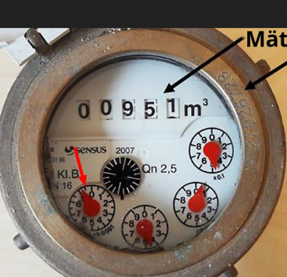

Även det som Alfredo är inne på är en bra metod, koppla in slang på utkastaren, öppna kranen och se till så att vattenmätaren står stilla.
Sen tycker jag att FM Mattson har fel (ja trots att det är deras egna produkt). Hela poängen med dräneringshålet är att det ska tömma röret till den varma sidan när kranen är stängd, även om där är slang kopplad. Det var nämligen problem tidigare, folk stängde kranen men lämnade slangen påkopplad, vintern kom och gick, röret frös sönder inne i väggen och på våren när man börjar använda slagen så läcker den inne i väggen utan att det märktes, med försäkringsärenden. Det är däför som säkert vatten nu för tiden "kräver" att dränerande kran ska vara monterad, https://sakervatten.se/branschregler2026/#frysskadesaker-vattenutkastare. Om nu FM Mattson inte anser att deras kran fyller denna funktion så måste jag säga att det är ett stort misslyckande från deras sida!
Ja, om du verkligen är osäker så är det en bra metod. Om jag har förstått det rätt så är det rören som spricker. Hade det varit någon av de andra så hade förmodligen det sprutat vatten då någon av ändarna hade släppt och ventilen hade öppnats.J jakob.sh skrev:Om den fryssprängts inne i väggen, är det troligast att det då skett någonstans längs sjävla kopparröret? Detta vore ju tämligen lätt att kolla genom att enkelt montera bort spindel och spindelförlängare och föra in någon endoskopkamera. Eller sker skadan vid koppling mellan kopparrör–kranhus eller kopparrör–ventilhus som svaga punkter?

Vårt hus är byggt 2023 och har en nyare Kamstrup-mätare som använder ultraljud. På displayen finns en indikator märkt "Flow" som tänds så fort ett flöde upptäcks. För att indikatorn ska aktiveras krävs dock ett minimiflöde. När jag testar att bara låta köksblandaren droppa registreras det inte. Det är först vid en kontinuerlig, smal stråle som indikatorn ger utslag.Alfredo skrev:
