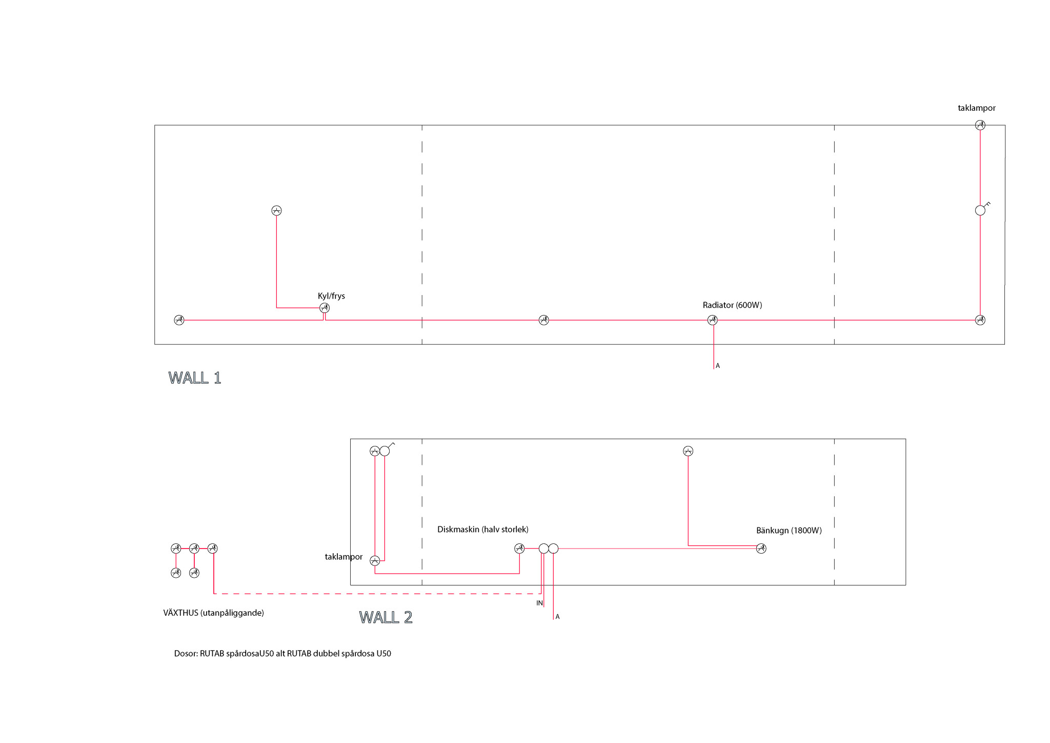

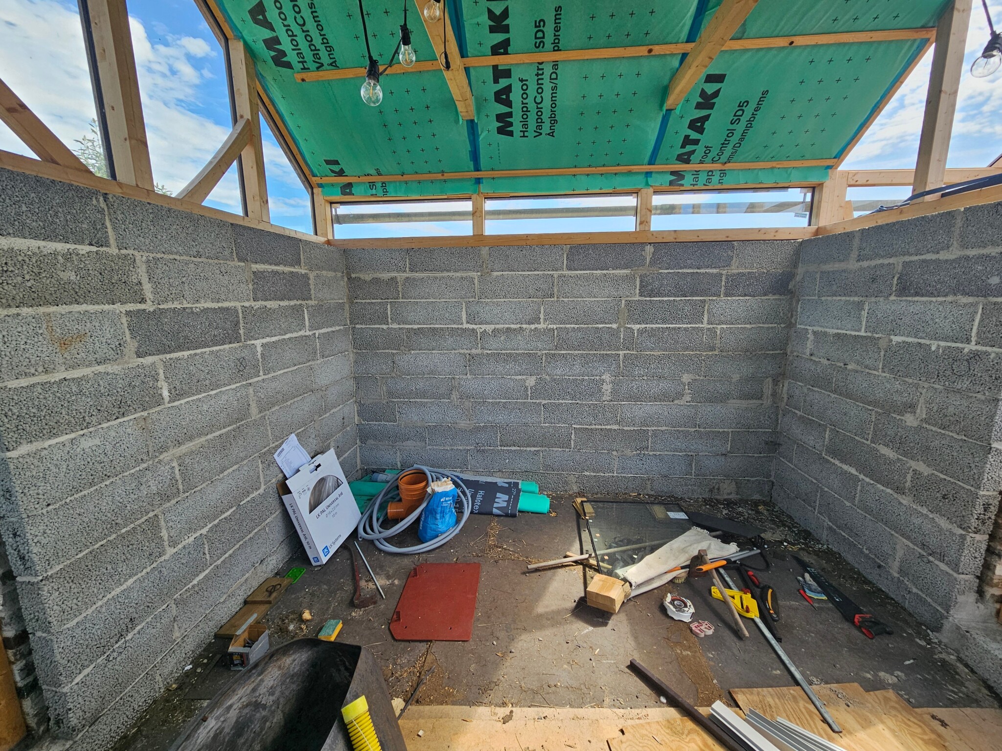

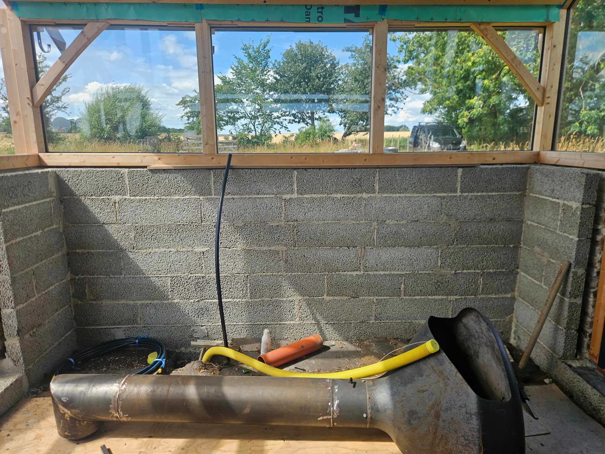

Håller på med ett isolerat växthus, där eldragninen är tänkt att vara spårad i lättklinkerväggarna. Planerar att använda Rutab spårdosa U50 (respektive dubbeldosa). Mellan de två väggarna kommer det gå ett rör under golvet. Inkommande är via det gula markröret (räknar med två grupper).

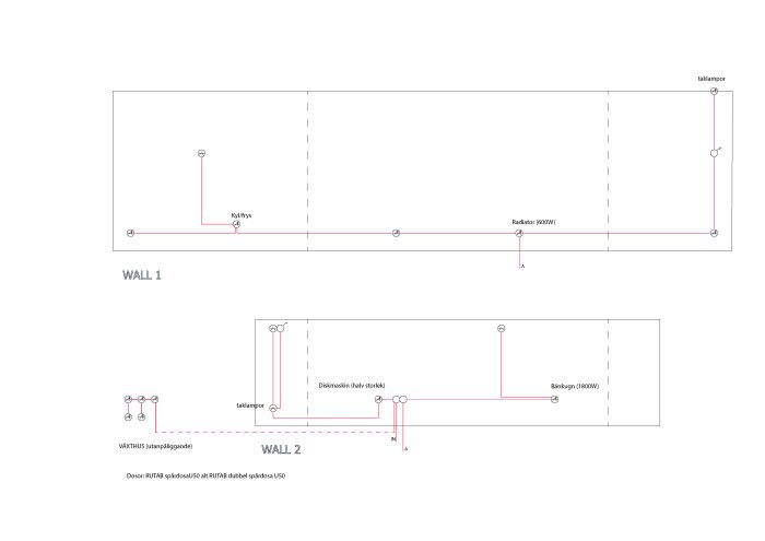

Jag behöver spåra för eldragningen snarast, och behöver lite hjälp så jag inte gör något dumt innan elektrikern kommer. Om jag spårar enligt röda streck i ritningen, blir det något galet då? Ska jag lägga till några dragningar?

Pratar vi om ett växthus eller en uppvärmd torr byggnad?
Den belastning som bilden visar pekar mot att det bör finnas en liten elcentral i byggnaden som matas med trefas, minst 3x10 A.
