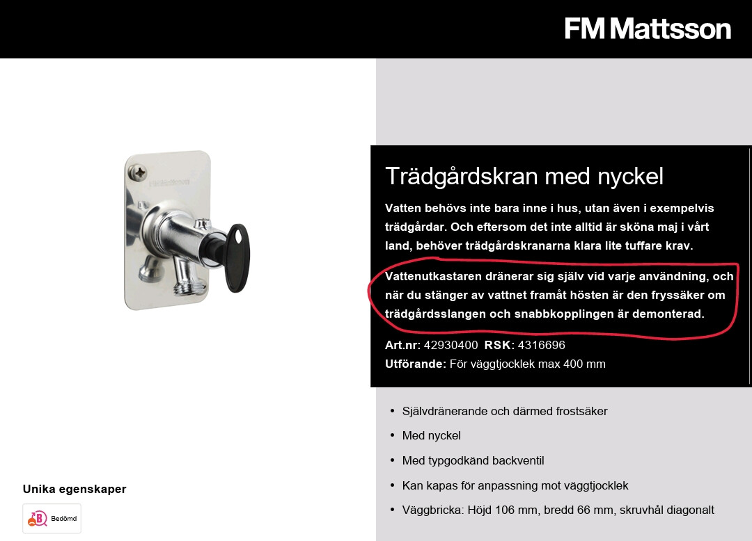

Jag har en FM Mattsson frostfri vattenutkastare (4293).
Jag har tyvärr glömt att ta bort slangen och den har suttit på i flera veckor med minusgrader. Kopplade nyss bort slangen och kunde då se att is hade formats ända upp till toppen av slangkopplingen som ska sitta mot utkastaren. I själva utkastarens utlopp såg jag ingen is dock.
När jag tittar på hur den fungerar ser jag att det finns ett separat litet dräneringshål bredvid huvudutloppet. Om jag stänger kranen medan något blockerar utloppet så dräneras restvattnet ut genom det hålet istället.
Är detta en avsiktlig konstruktion för att göra den fryssäker även med slang på? Hur illa ute är jag?
Tack🙏

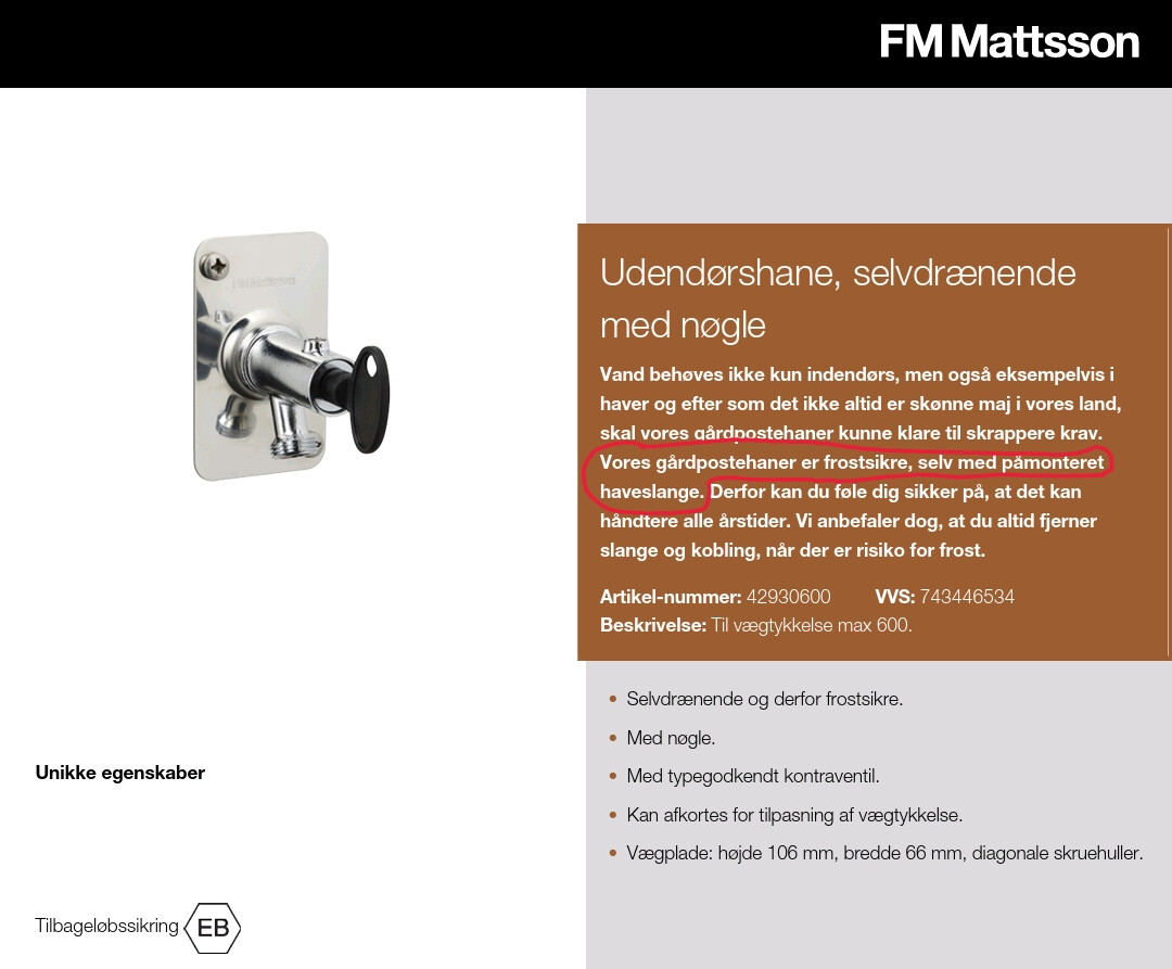

Det som gör mig mest tveksam är FMMs egna motstridiga information. Enl produktbladet på svenska räknas utkastaren inte som frostfri om slangen är kopplad. Produktbladet på danska säger att det visst är säkert även om man glömmer slangen...
  • Trädgårdskran med handtag, självdränerande funktion och frostskydd vid demontering av slang; FM Mattssons produktbild med unika egenskaper lista.
  • Frostsäker utomhuskran från FM Mattsson med nyckel och dräneringsfunktion, enligt produktblad på danska.

Jag fick detta som svar i ett mejl från en av deras säljare som ska vara kunnig på vattenutkastare.
"Jag kollade hemsidorna och den engelska hemsidan visar felaktig information där den säger att man säger att den är fryssäker även om man glömt att koppla bort slang och slangkoppling.
Jag vet att även återförsäljare av våra vattenutkastare har felaktig information på detta tex Bauhaus."
